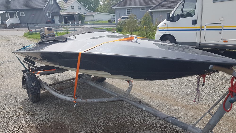

JensenHurrycane3 Startet 17.August.2019 Link til dette innlegget Startet 17.August.2019 Heihei! Jeg heter Fredrik Granberg Jensen og er 15 år! Kommer fra Hedmark og skal pusse opp båten min! Jeg kommer til å poste bilder etter hver gang jeg har gjort ting på båten! Har du noen tips til kjente problemer med båten? Litt av grunnen til jeg skal pusse ned hele båten er fordi det lekker baki når jeg kjører og det blir trykk på et hull som gjør at det komemr ca 15-20 cm med vann bak i setet mit. Har dere forslag til nye fargene? jeg ahr sett for meg gul med svart stripe i midten alt i matte farge! kanskje folie eller lakk hvertfall uten bunnstoff Håper dere kommer med gode ideer til hva jeg kan gjøre med denne artige båten i form av oppussings prosjektet! :) ps- Har byttet motor til en mercury 10hk efi 2018-2019 mod (4 takter så klart) Takk for nå ses senere! Sitér dette innlegget Link to post

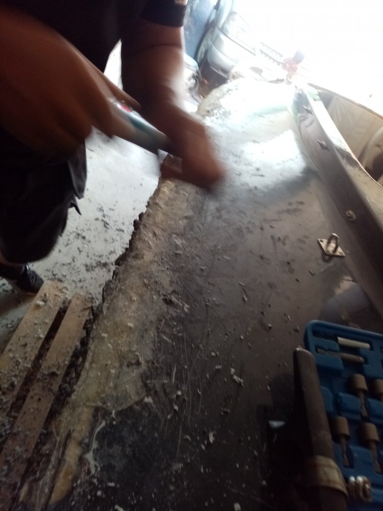

JensenHurrycane3 Svart 6.Oktober.2019 Emnestarter Link til dette innlegget Svart 6.Oktober.2019 Hei nå har jeg begynt å pusse det etter et forsøk på og tette fenderlist feste (som ikke funka) Begynner å nærme meg lakkering. Likte ditt forslag Eika! Sitér dette innlegget Link to post

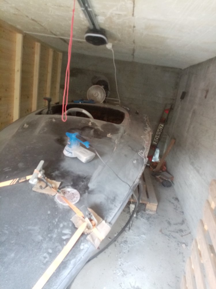

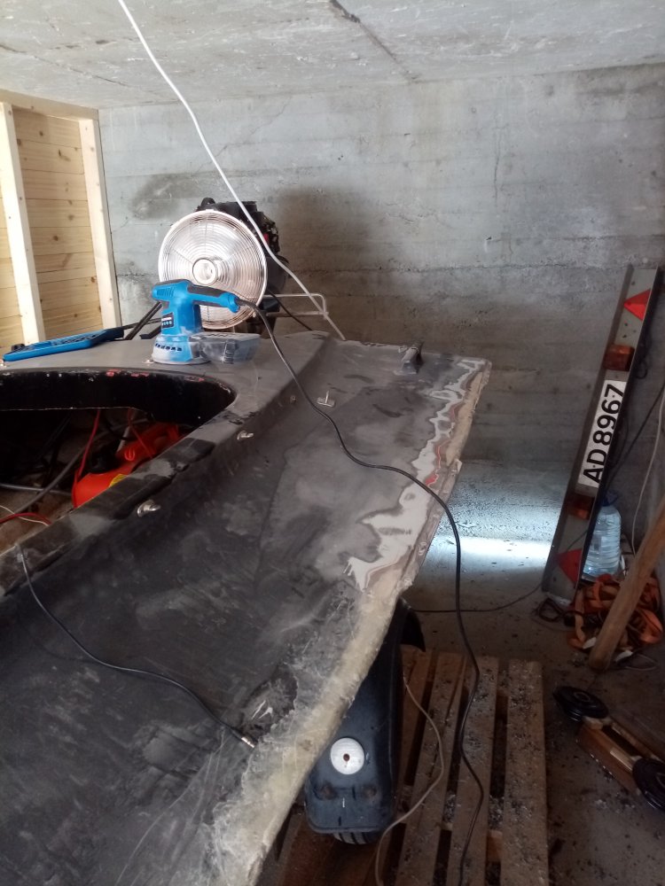

JensenHurrycane3 Svart 27.Juni.2020 Emnestarter Link til dette innlegget Svart 27.Juni.2020 Da oppdatering etter en god stund. Har begynt å pusse båten, og sparkling. Båten er forhåpentligvis ferdig snart. Inlegg kommer oftere :) Sitér dette innlegget Link to post
JensenHurrycane3 Svart 28.Juni.2020 Emnestarter Link til dette innlegget Svart 28.Juni.2020 Slutten av dagen, bilder. Sitér dette innlegget Link to post

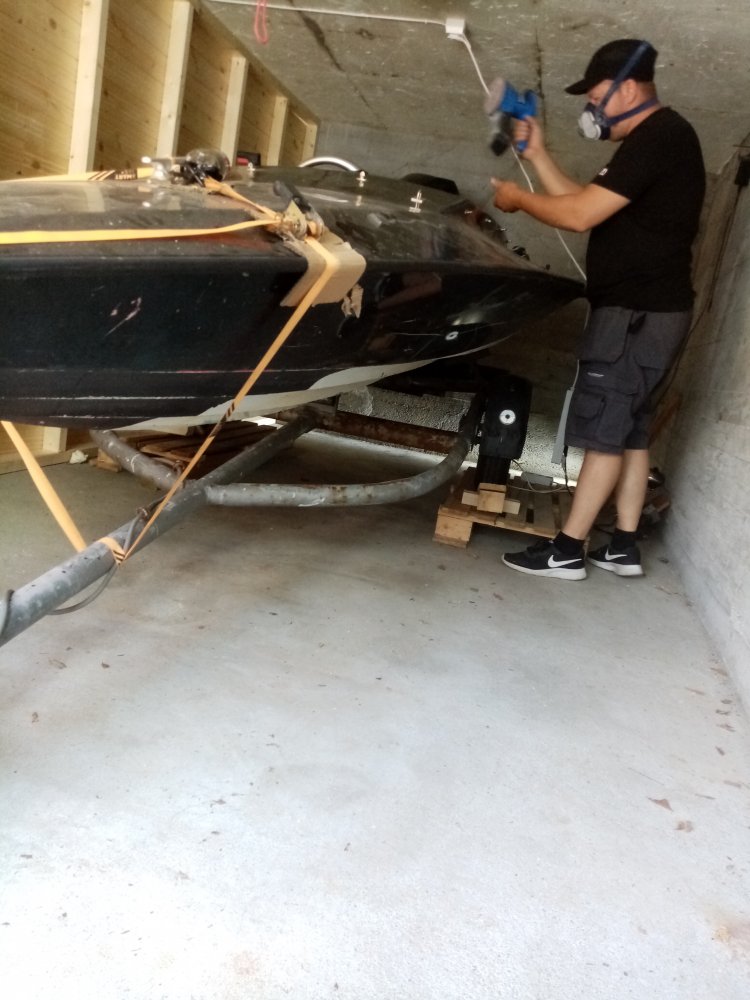

JensenHurrycane3 Svart 30.Juni.2020 Emnestarter Link til dette innlegget Svart 30.Juni.2020 Tok bare et bilde fra dagens arbeid. Her er jeg halveis igjjenom dagens arbeid. Fikk fjerna en del fester og håndtak. Og skal preppe den for å sette den oppned Sitér dette innlegget Link to post
