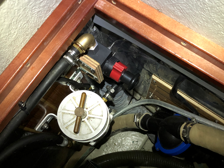

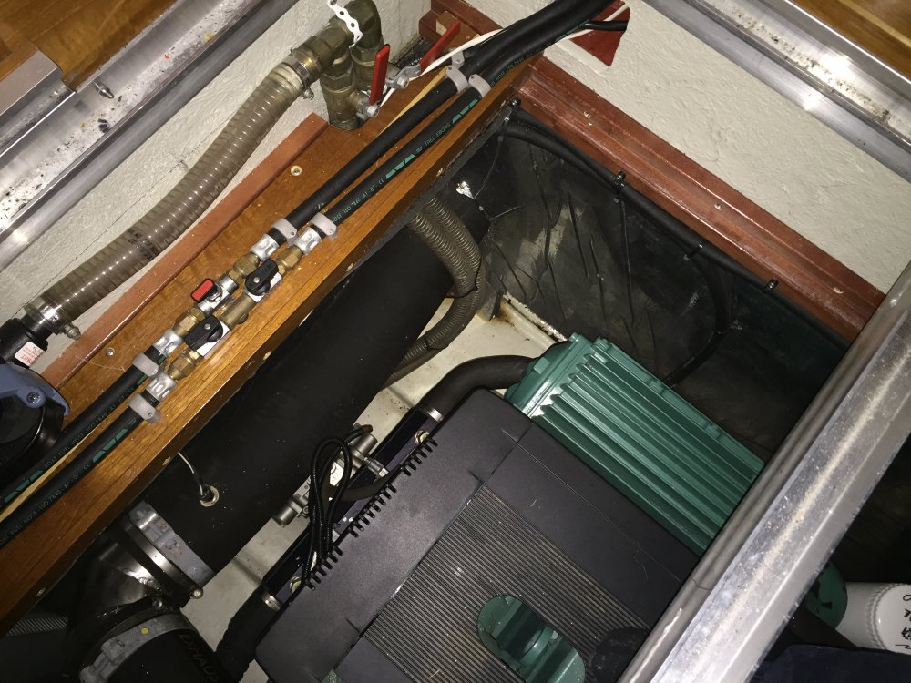

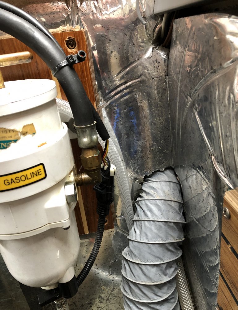

Jeg har påmontert en kuleventil og en liten halvmeter med slange i bunn av Racor 500 MAM filterhuset i denne båten, og får veldig bra fart på dreneringen når lokket er av.  Da får jeg gjerne med litt mer grums ut.  Jeg stengte tilførselsventilene fra tankene, tok av lokket, drenerte hele filterhuset, og pirket opp litt grums med no q-tips greier.  Så satte jeg inn en ny 10 mikron innsats, stengte dreneringsventilen og åpnet tilførselen fra en tank.  Men den gang ei.  Det kom ingen diesel.  Jeg innser nå at innløpsslangen til filteret på denne båten kommer nedover på på slutten, og dieselen etter siste "bakketopp" slipper sikkert ut og blir erstattet av luft hvis jeg tømmer filterhuset.  I den forrige Balticen vår, kom slangen opp fra bunnen av motorrommet, så der slapp jeg den effekten, selv om både stengeventiler og forfilter er i ca. samme høyde i begge båtene.
Konsekvensen er at i min nåværende båt vil "nivået" på diesel i slangen mot forfilteret havne akkurat over toppen av tankene, og jeg skal ha mye flaks for at dieselnivået i tankene er enda høyere.  Jeg kunne unngått å slippe luft opp i innløpsslangen hvis jeg ikke hadde drenert med åpent lokk, evt. passet på å ikke drenere så langt at nivået i filterhuset kom lavere enn inntaket, men nå var jo planen å se litt nedi der osv., og jeg var langt unna å tenke så langt iallfall.  Bytting av filterinnsats mens huset er fullt, er jeg ikke tilhenger av, siden det gjør det mulig at dritt kan komme på feil side mens den gamle innsatsen er ute og den nye ikke er på plass enda.  Ser for meg at det kanskje kan bli søl også.
Siden jeg også skulle bytte finfilteret, hadde jeg egentlig enda en mulig utvei denne gangen, ved å helle all diesel fra det gamle finfilteret tilbake i forfilteret, samt "låne en skvett" av det jeg hadde drenert ut fra forfilteret i starten.  Da hadde filterhuset blitt fullt, uten at jeg trengte å gjenbruke den verste gørra...
Noe luft blir nok sugd tilbake fra innløpsslangen helt til slutt, under lufting, men ikke nok til å senke nivået ned under toppen av filterinnsatsen.
Uansett.  Jeg har herved bestemt meg for at jeg vil bygge om innløpet, sånn at jeg har en mulighet for å pumpe fram diesel fra tanken for å fylle Racor filterhuset helt opp.  Gidder ikke å ha en unødvendig kanne med diesel i båten, og vil at dette skal være så enkelt som mulig hvis det må skje ute i bølgene.
Jeg tror innløpsporten tar 1/4-18 NPTF, men jeg aner ikke hva slags endekobling det er på slangen, mot det bendet jeg har i innløpsporten...
