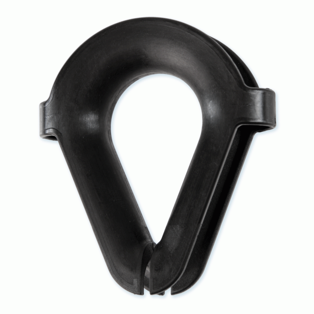

Jeg ønsker jo da helst å bruke en nylonkause, men de fleste jeg har sett her har ikke vært åpen så man kan tre de på. Fant ellers "moringskauser" som så ganske kraftig ut og kunne vært et alternativ?

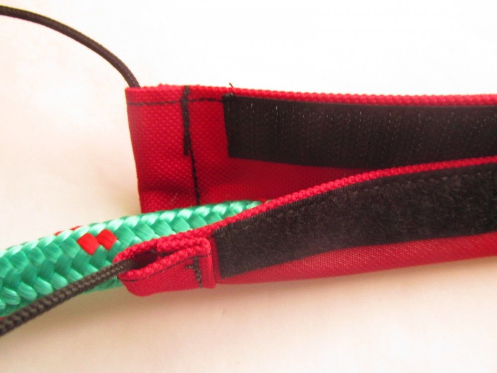

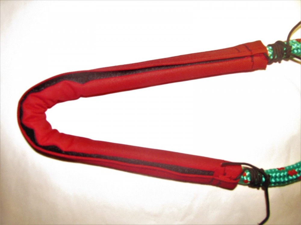

Hvis du først lager faste fortøyningene så husk å tre på vannslange eller noe annet som kan slitasjen fra gnissing i halegatter etc. Jeg glemte det i fjor og ødela fortøyningen foran. Hadde noen dager med mye svell,  og det ble så mye gnissing at tauet var halvspist i løpet av høstmåneden før opptak ?

Det er jo enkelt å sage en åpning i ei nylonkause da. Og med mindre godset i feste på brygga er veldig tykt bør du få den på plass.
Sant nok, det blir vel kanskje løsningen. Jeg likte dog at denne hadde i likhet med moringskauser "øyer" for å holde seg på plass.
Kanskje det duger med tykk krympeslange også? Selv om hageslange funker, så er det ikke så fantastisk pent ?
Hvordan hindrer man at slangen sklir på fortøyningen og holder seg ved halegatter?
Edit:
Får kjøpe "Chafe Guard" og passe på å skaffe rød båt.
