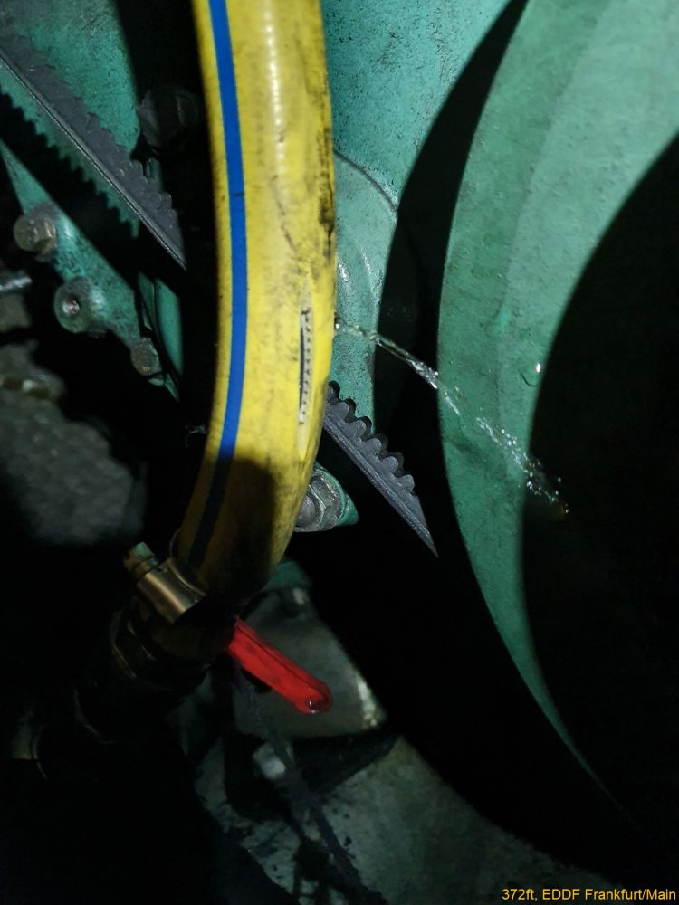

LALUNA II Svart 26.August.2019 Link til dette innlegget Svart 26.August.2019 ordner seg visst han greier å korte den inn ...noe trangt nedi der visst Sitér dette innlegget Ha en flott dag på sjøen med gode venner Pensjonist Link to post
Hafrsfjord Svart 26.August.2019 Link til dette innlegget Svart 26.August.2019 LALUNA II skrev 7 minutter siden: Problem funnet en sprukket slange så er det noen i Stavanger som hoster opp en sånn i kveld ? Akkurat den ligner på hageslangen min....men jeg har noen vannslange-stubber fra båten liggende. Noen innvendig dimmensjon? Sitér dette innlegget Link to post
Bjørn Løvjomås Svart 26.August.2019 Emnestarter Link til dette innlegget Svart 26.August.2019 Klarte å korte den inn. Den var for lang. Å hadde seget ned på reimskiva. Nå tror jeg det er tett. Etterfylle vann og se Sitér dette innlegget Endelig ble det Bobåt Link to post
pipe Svart 26.August.2019 Link til dette innlegget Svart 26.August.2019 (redigert) LALUNA II skrev 14 minutter siden: Problem funnet en sprukket slange så er det noen i Stavanger som hoster opp en sånn i kveld ? Her kan alle som har en stump av hageslangen til overs oppnå helte status i kveld Edit: Så super helten hadde ordnet opp selv..som vanlig vil jeg si. Bra da er det pån igjen Blir det nattseilas? Redigert 26.August.2019 av pipe (see edit history) Sitér dette innlegget Link to post

Grand Banks jr Svart 26.August.2019 Link til dette innlegget Svart 26.August.2019 Er det en slange som er stålarmert men slipt igjennom, eller er det en vanlig ikke-armert slange? Utrolig kjedelig med noe som ser ut som en alvorlig følgefeil pga noe som egentlig er en bagatell. Håper det er raskere å fikse enn det høres ut som. Sitér dette innlegget Fiskebåten: Shetland 498 - min 16" "speed sjark" - 60 HK Evinrude VRO (deaktivert VRO) Turbåten: Neptim 8000, VP TMD40A TAMD41B Link to post
Bjørn Løvjomås Svart 26.August.2019 Emnestarter Link til dette innlegget Svart 26.August.2019 Ja, dette var ikke noe gøy for ny eier. Når man gleder seg til å få ny båt, så går det så til de grader på dunken pga en liten slange som da klarer å tømme blokka for vann. Ikke noe alarm som går pga høy temperatur. Likavel ser det ut som det renner forholdsvis godt fra toppakning. Lite lekkasje på lavt turtall, men sterkt økende på middels turtall.ca 1400 rpm. Samt en markert susing etter at den stoppes. Så nå går veien til volvo penta på Hundvåg, tror jeg det ligger. Sitér dette innlegget Endelig ble det Bobåt Link to post
Sjeldenutpå Svart 26.August.2019 Link til dette innlegget Svart 26.August.2019 Uff då. Ser ut som ein hageslange?, enorme konsekvenser av muligens dårlig slangevalg Sitér dette innlegget Yanmar 6LYA-STP 340hk Link to post
Bjørn Løvjomås Svart 26.August.2019 Emnestarter Link til dette innlegget Svart 26.August.2019 Det er nok en hageslange, så det kunne nok vært brukt noe bedre der. Men det hadde hjulpet mye, om den ikke kunnet kommet borti reimskiva og...? Sitér dette innlegget Endelig ble det Bobåt Link to post
-morten- Svart 27.August.2019 Link til dette innlegget Svart 27.August.2019 Trist lesing! synd om toppakningen har røket pga slangevalg. Så sikkert bra ut nårslangen var kald og stiv, men når slike slanger blir varme blir de jo helt myke.. Umulig å forutse dette! Håper det ordner seg! Sitér dette innlegget Båtgal og Hondafan: Askeladden,Honda Civic Sport, Honda TRX400,Honda CBR 600RR, Honda Kantklipper, Subaru xv Link to post

Bjørn Løvjomås Svart 27.August.2019 Emnestarter Link til dette innlegget Svart 27.August.2019 For å finne denne slangen måtte jeg demontere store deler av trappa foran motorrom. Så det var ikke godt å finne ut av på forhånd? Sitér dette innlegget Endelig ble det Bobåt Link to post

Linnxtin Svart 29.August.2019 Link til dette innlegget Svart 29.August.2019 Gode nyheter ??? Ingen motordeler er sprukket! Total kostnad med deler og arbeid blir 17400kr. Da skulle de også gå over alt av slanger og slikt ?? Sitér dette innlegget Link to post
