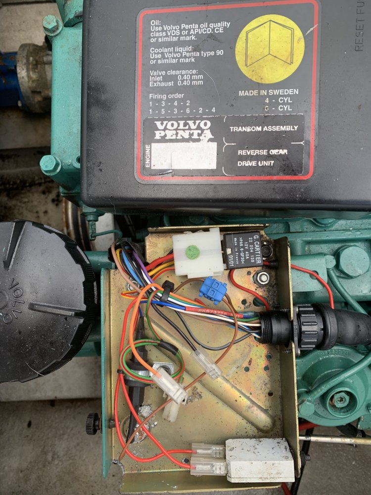

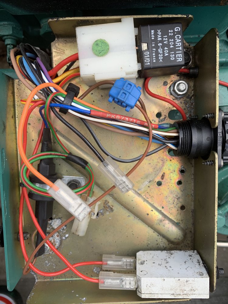

AQ31P, montering av glødespiraler
Ebb
Tror du tuller litt med ledningene. Det er den orange som går til nøkkel og den svarte er minus. Disse to er styrestrøm til releet. Den grønne og røde går opp til indikatorlyset i panel ved førerplass og skal videreføres til toppen på en av glødepluggene slik at lampen lyser når pluggene gløder. Da mangler du hovedstrøm til pluggene og den må legge opp selv med en tykk kabel og sikring til releet og videre fra rele til pluggene. Denne strømmen kan du ikke hente inne i boksen. Der er ingen kontakt der som er kraftig nok til å bære hovedstrøm til pluggene så finn et annet sted. Minus får pluggene fra godset i innsuget hvis motoren er en-polet.

Det gjør i hvertfall ikkje min motor på sommeren starter den med en gang men på vinterstid må eg kjinne en del før den starter
hegra skrev On 29.8.2019 at 12.13:
Takker for svar det var dette eg trengte hovedstrømmen mener eg kan hente på pluss på starter
