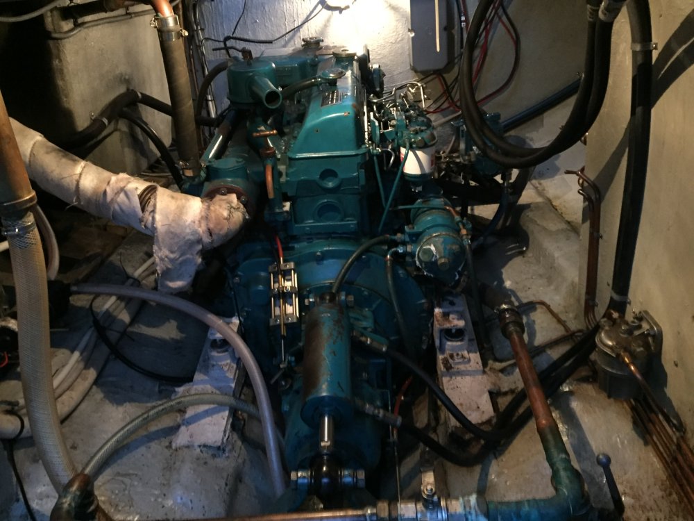

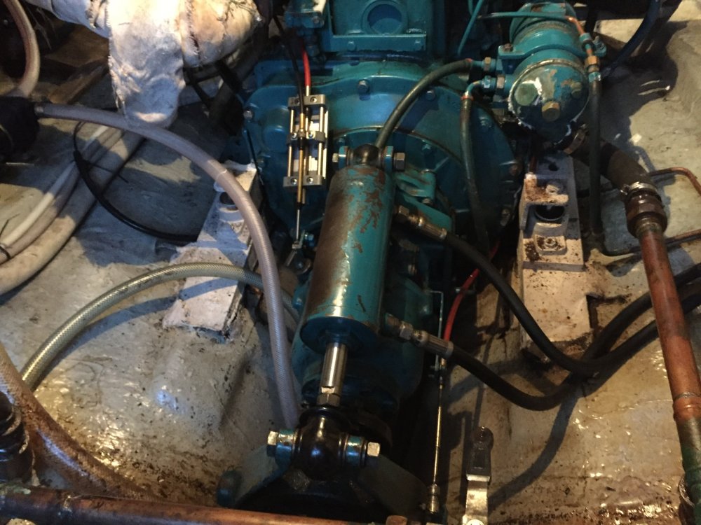

Jeg har en del vibrasjon og resonans fra min Ford Sabb 2711E, 68 hk, som står montert i min Viksund 31 sjark. Motoren er montert helt uten demping i motorfestene (stive festerj. Dette er originalt fra produsent. Jeg har lyst til å gå over til fleksible motorfester (gummidempet el.) da jeg har en ide om at dette vil dempe vibrasjonen og resonansen. Jeg regner med at jeg må gjøre noe med girkassa (demperplate, fleksikobling ?} slik at den kan ta opp den økte bevegelsen som nye motorfester vil medføre. Girkassen er en Borg Warner 71CR. Det er også vribart propellanlegg , type Helseth såvidt jeg vet. Båten er fra 1980, har aldri vært i proft fiske og er nå kun gått 1000t. Hva mener dere der ute, er det andre ting jeg må ta hensyn til før jeg bytter motorfester og vil det løse problemet med vibrasjon og resonans. Jeg legger ved et par bilder. Dette er mitt aller første innlegg på dette forum, så ha meg unnskyldt for formulering og sikkert for lang tekst.
Hmm, mulig jeg tar feil og at Johannes har rett. Den delen av motorfeste som den skålformede delen hviler på  er hardt og vurderes av meg som metall. Kan gummien være så uttørket etter 40 år at den opptrer nærmest metallisk hardt. Jeg fant noe gammel informasjon fra Viksund som gir to valg på motorfester, fleksibel og fast. Jeg tok da for gitt at jeg har fast.
