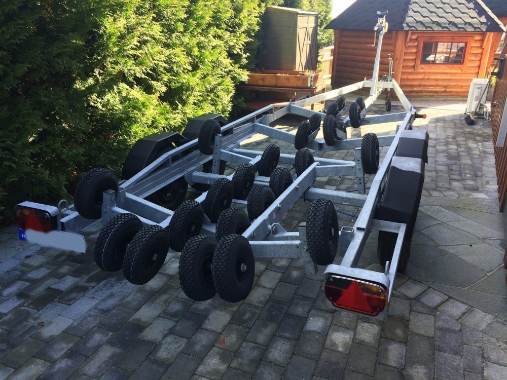

Guest Startet 11.September.2019 Del på Facebook Startet 11.September.2019 Noen her som har fraktet snekke av typen Scand 25/Carat 7400 på en Svela B35XL? Støtter den greit oppunder? Skal kjøre et godt stykke. Sitér dette innlegget Link to post Share on other sites More sharing options...
Kallethekid Svart 11.September.2019 Del på Facebook Svart 11.September.2019 Heramb skrev for 4 timer siden: Noen her som har fraktet snekke av typen Scand 25/Carat 7400 på en Svela B35XL? Støtter den greit oppunder? Skal kjøre et godt stykke. Hei. Dette er den eldre varianten av Svela B35XLE. Den har ikke mulighet for å høye rullesystemet som de nye har. Du kan her ha en kjøl på ca 15-20 cm uten at den tar ned i. Har snekka dypere kjøl må du løfte på med kran og legge under noen treklosser eller lignende. Sitér dette innlegget Link to post Share on other sites More sharing options...
Guest Svart 11.September.2019 Del på Facebook Svart 11.September.2019 Hvor høy kjøl kan du ha på den nyere? Sitér dette innlegget Link to post Share on other sites More sharing options...
Kallethekid Svart 11.September.2019 Del på Facebook Svart 11.September.2019 Ca 20-25 cm midtskips og ca 65 cm bak ved ror/flyndre. Sitér dette innlegget Link to post Share on other sites More sharing options...
