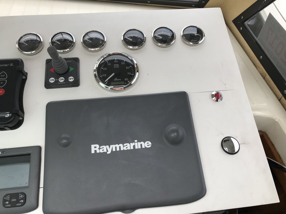

joelle Svart 11.September.2019 Emnestarter Del på Facebook Svart 11.September.2019 (redigert) I vinter begynte jeg med planer om å skifte ut alt av brytere og instrumenter. Det gamle panelet var lagd av en finerplate som var trekt med skrogtrekk. Her gikk jeg fem på første gang. Jeg fikk fatt i en gammel ileggsplate, fra et bord, å tenkte. Perfekt. Den maler vi hvit å så har jeg en perfekt plate å bruke. Ikke bruk Limtre i båt. Minste fukt å den sprekker opp. (dette ser på på bildene som viser høyre side av panelet) Men bedre ble det ;-) Jeg valgte å separere forbruksbrytere til en egen panel nede i salongen å kun ha brytere som har med fremdrift osv. oppe på førerplass. Ett annet tips er at merke av hvor "ramma" som panelet skall ligge på går. Fikk ikke helt plass med bryteren som er lengst til venstre. Redigert 11.September.2019 av joelle (see edit history) Sitér dette innlegget Link to post Share on other sites More sharing options...
joelle Svart 11.September.2019 Emnestarter Del på Facebook Svart 11.September.2019 (redigert) Etter litt samtaler med diverse gode venner om hva jeg skall bruke for å lage en ny dash så falt valget på plexiglass fra biltema. Denne ble lakkert hvit fra baksiden, å vill da ikke bli noe slitasje på "farven", med den type av plast blir fort ripete i plastikken, å ikke minst så knekker den / sprekker veeeeldig lett. Var ikke helt fornøyd med kantene siden jeg ikke var flink nok med stikksagen, så jeg kjøpte fleksibel luke list fra maritim for å legge rundt. Ble bedre enn forsøk en med limtre, men liker ikke kanten rundt, å som sagt. Minste feil belastning så sprekker den med en gang. Ville i utgangspunkt ikke ha gjort så ille mye mer med det hele hvis det ikke var for at jeg kom over en Raymarine C120W plotter, som da av naturlige grunner er betydelig større enn den C80, som er montert på plastikken. Så da er Dashbord versjon 3.0 på gang i garasjen. Denne gang blir det kryssfiner, som beises i mahogny å senn lakkeres, å belistes med teak lister rund som er på gang i garasjen. Redigert 11.September.2019 av joelle (see edit history) Sitér dette innlegget Link to post Share on other sites More sharing options...

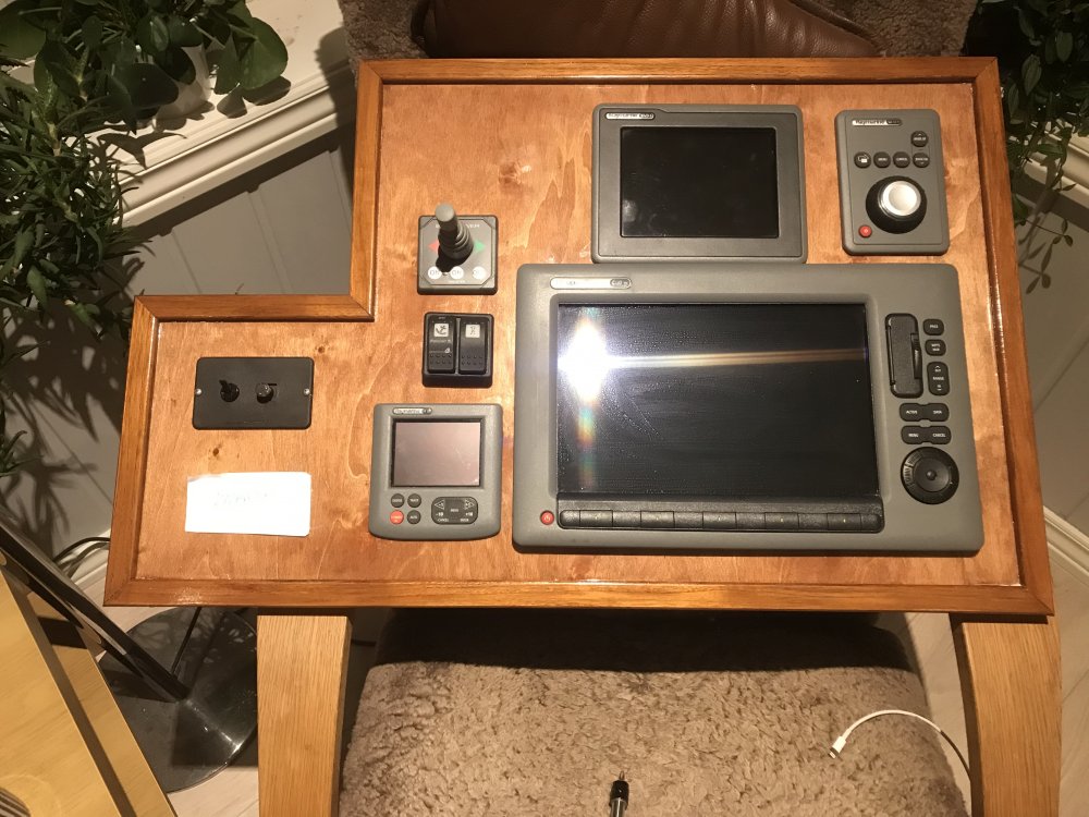

joelle Svart 20.September.2019 Emnestarter Del på Facebook Svart 20.September.2019 Da er dashbord V3.0 ferdig Sitér dette innlegget Link to post Share on other sites More sharing options...
joelle Svart 20.September.2019 Emnestarter Del på Facebook Svart 20.September.2019 Må si at jeg er fornøyd. Regner med at dette blir det råeste dashbordet på en 40 år gammel snekke. tankene her er at jeg vil bruke litt tid på å få omvandlet analoge signaler dra min perkins 4108 over til digitalt. Dette vill da vises på skjermen på toppen. Vurderte å kjøre d på plotteren, men fant ut at det ville ta for mye av skjernen. Sitér dette innlegget Link to post Share on other sites More sharing options...
