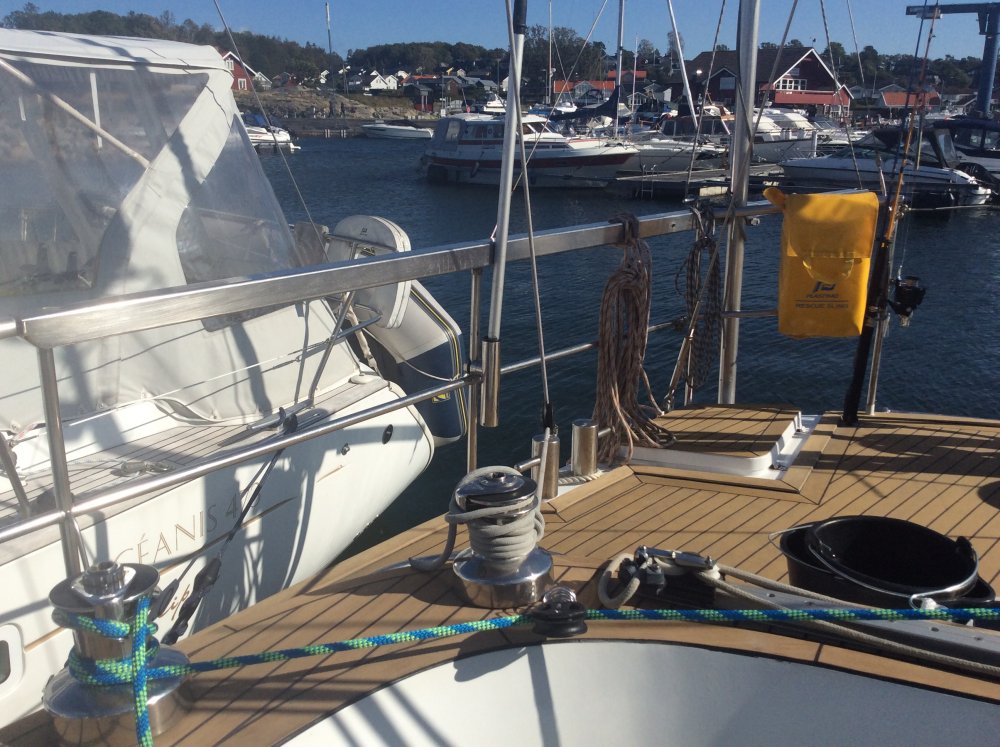

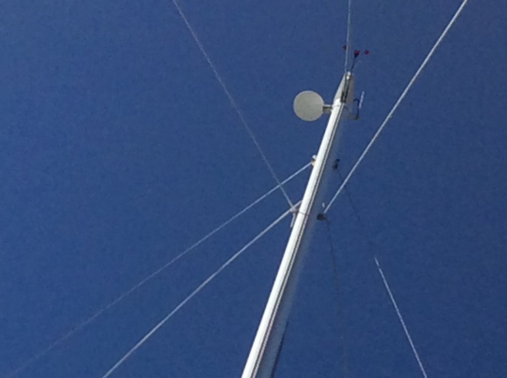

Byttet mast i våres. Den nye er 3,5 meter høyere. Akterstagetgår til topps, indre forstag kommer inn på masten ca 2 meter ned på masten, mens fremre ca en meter fra mastetoppen. Lensetakler går inn rett ved indre forstag.uten lensetakler begynte indre forstag å vaie i vinden, og mastetoppen beveget seg tydelig som en slange.Dette ga seg når jeg satte lensetaklene som er av dynema. Men det synger fælt. I tillegg har jeg lensetaklene igjennom blokker bak på pullertene for førtøyning, for så å lede de til vinsjene på cockpitkarmen.
3E780E2D-AC9B-43F2-A6BA-EDAC152B0F20.jpeg.9f867eb717241c6697f40e8dc2799a82.jpegKan jeg bli kvitt syngingen?
Videre er vinklene slik, at vis festet til blokka for lensetaklene ryker, står man midt i «skuddlinja» ved utvendig styreposisjon. Er dynema så dødt, at ingenting skjer hvis blokka løsner, eller vil den skyte blokka avgårde etter gummistrikkprinsippet?A097283B-783B-4C8F-8ADE-629F38D3E847.jpeg.0aae809709f8cb4560ed4988831da6c8.jpeg
