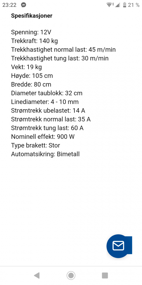

Så er det andre varianter. Northlift lh300 med motor på 900watt, som trekker ca det samme. 135kg eller hva det er. Større lineskive, ja.

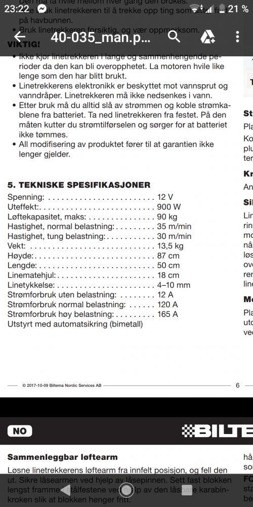

Så har du favoritten min (pga prisen og tilgjengeligheten) den fra biltema. 90kg drakraft, men fortsatt 900w motor. Og mindre skive?

Legger ved spec på biltema og northlift.
Det er her det skurrer for meg. Strømforbruket på northliften er jo innafor forventet forbruk ved 900w som maks er 75a da ved 12 volt.
Biltema sin derimot skal ha opp mot 165 ampere noe som tilsier en tilført effekt på nesten 2000w. Hvorfor er den da svakere med mindre diameter på lineskiven??

Disse spesifikasjonene er trolig basert på litt ulike "tolkninger" av ordene.
Mekanisk effekt Pm=mgv, elektrisk effekt: Pe=UI.
Dersom vi baserer oss på de skrevne spesifikasjonene kan det se ut til at:
Northlift mekanisk effekt:  140 kg * 9,81 m/s^2 * 30 m/min / 60 s/min = 687 W
Biltema mekanisk effekt: 90 kg * 9,81 m/s^2 * 30 m/min / 60 s/min = 441 W
Tilført elektrisk effekt:
Northlift: 12 V * 60 A = 720 W
Biltema: 12 V * 165 A = 1980 W
Virkningsgrad: Pm/Pe, blir på henholdsvis 95 % og 22 %.
Jeg tror nok at 95 % virkningsgrad er i overkant optimistisk. Mest trolig legger de to produsentene litt ulike tolkninger til grunn for spesifikasjonene sine.
På vinsjer så brukes også ordet "trekkraft" om å trekke noe langs med bakken, mens "løftekraft" eller "løftekapasitet" ofte brukes om å løfte noe rett opp i luften. I alle fall er det noe slikt jeg har observert da jeg skulle kjøpe manuell kjettingtalje og vinsj. Trekkraft er uten unntak (så langt jeg har sett) alltid mer enn løftekapasitet.
Jeg vet ikke i dette tilfellet, men jeg vil tro at det er noe av det samme. Altså burde Biltemavinsjen ha vesentlig høyere trekkraft enn løftekapasitet.
Men dette blir bare antakelser fra min side da vi ikke har mer data.

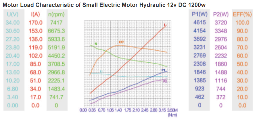

Det er mange forskjellige typer elektromotorer. Den mest vanlige motoren for trefas vekselstrømsdrift er en type som kalles assynkron kortslutningsmotor. Den har feltviklinger som magnetiseres når den startes. Magnetene ligger altså i statoren, ikke i rotoren, og det er ikke behov for å overføre effekt til rotoren som på en motor med børster. Assynkron henspeiler på at turtallet på motoren aldri blir synkront med turtallet på magnetfeltet, da rotoren vil gi litt sakking. Typisk turtall er 2850 rpm, mens feltets turtall er 3000. Turtallet er gitt av motorens antall polpar og nettspenningens frekvens (hos oss 50Hz).
Såvidt jeg vet er det likestrøms seriemotorer (shuntmotor) i disse linehalerene. Samme prinsippeet som er i en startmotor. Nå er jeg mildt sagt litt rusten på el-motor teknologi, og mye har skjedd siden jeg satt på skolebenken. Men det som kjennetegner en seriemotor er at den vil trekke mer strøm jo mer den belastes, og effekten øker bare man klarer å gi den nok strøm. Det som blir tilført effekt på en slik motor er da avhengig av hvor lenge man synes det er greit at motoren går før den får hvile og avkjøles, samt levetid.
Her er en motor som jeg kjøpte til et prosjekt (som ikke ennå har blitt realisert :blush: ) Legg merke til kurvene.
Ja dette gir mening. Og stemmer bra med min erfaring med bilvinsjen, som trakk forferdelig med strøm. Spørsmålet er da hvilken motor som er i hobbyfisheren, og er den fryktelig dyr? Eller kan man kjøpe seg en annen motor og montere på biltema haleren ved en senere anledning? Den kunne sikkert med fordel vært enda større. For hvis selve lineksiva og resten virker å være ok i bruk kan man jo oppgradere selv etterhvert.
