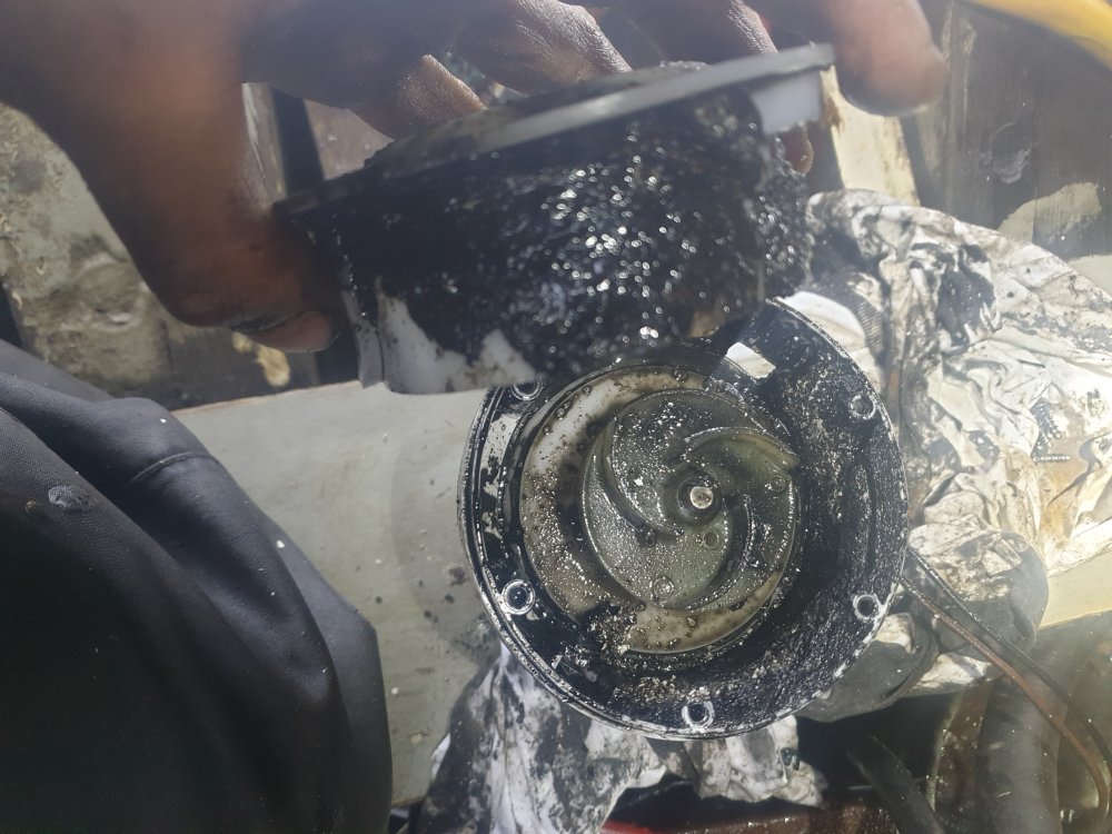

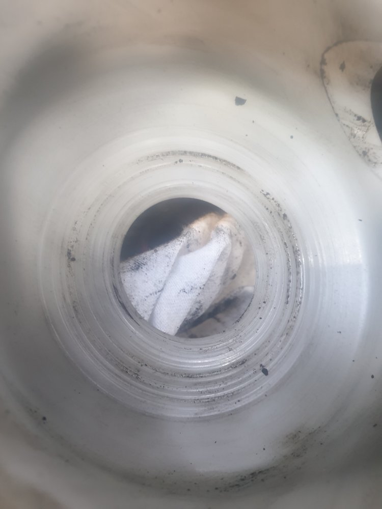

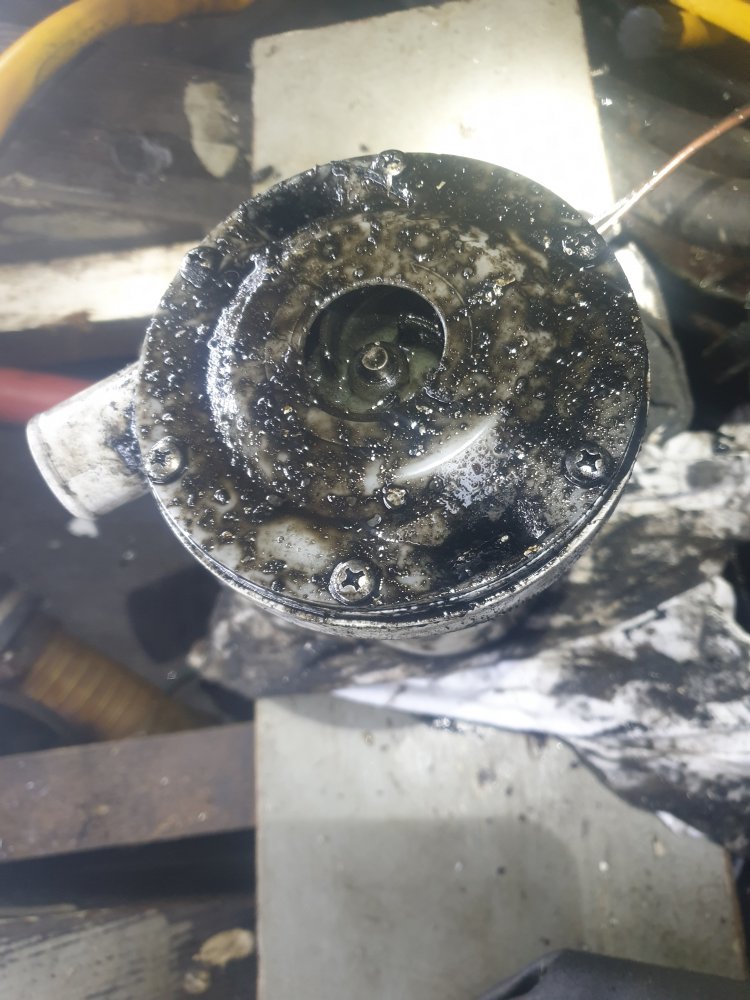

Har en litt mer kostbar Rule pumpe(2000gph) som er blitt veldig svak. Tok den ut å rengjorde den skikkelig nå netopp. Er dessverre like svak etter rengjøringen. Så ut som skovlene hadde slipet spor i plasten. Kan kanskje være noe av forklaringen? Tror også at den ble fryst inne ved en episode i vinter der strømmen gikk mens jeg var bortreist. Slik som den er nå er biltemapumpa som står på siden mye sterkere.
