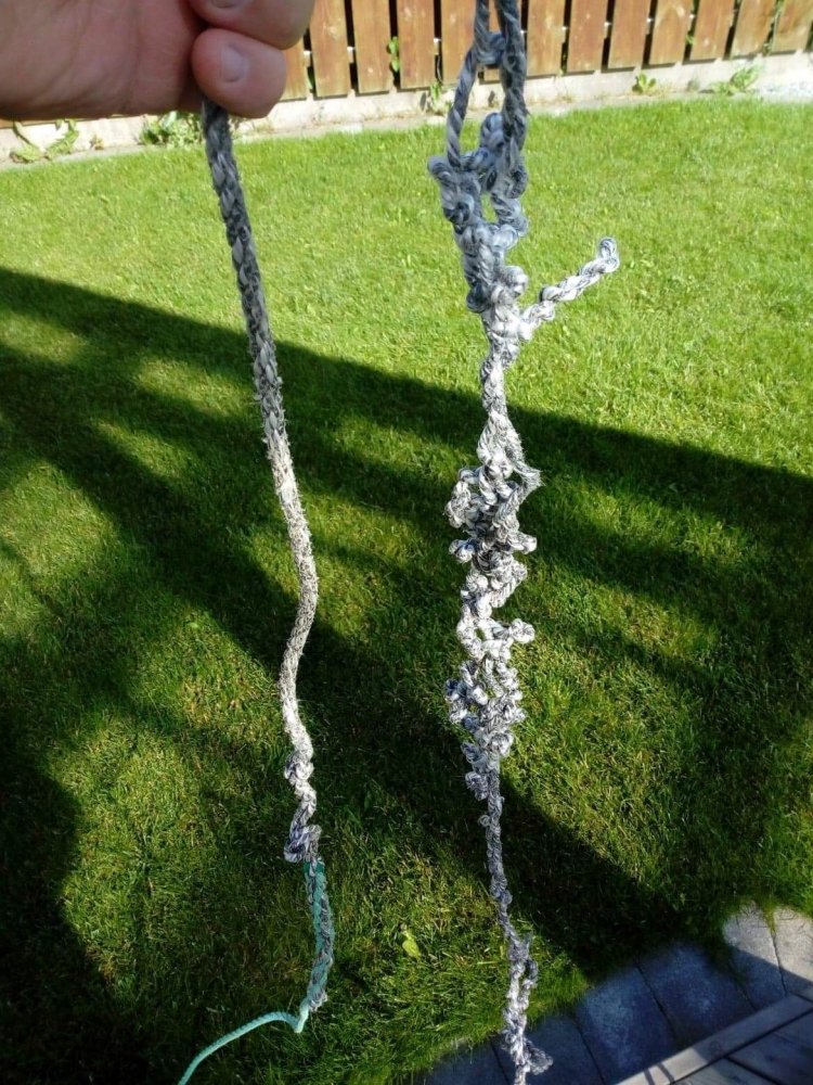

@VdubTviler på at taren har så stor innvirkning på den hendelsen der. For meg ser det ut som at tauet ditt er tvinnet rundt mange ganger. Og da tenker jeg på at strømmen har fått blåsen til å rotere rundt og dermed opnet opp kordelene i tauet. Hadde vært artig å sett et bilde av blåsen og innfestningen til den.
Godt mulig, er litt løs i kordelene den synketauen. .Juling har den hvertfall fått. Har ikke bilde, men det var 2 små blåser med 1 meter tau i mellom.

Legger ved bilde av en 8 mm tau av bra kvalitet som har fått juling i taren i en sterk kuling.
Kjenner til det tauet der. Det er for løst slått, med det resultat at tvinnet går ut. Har erfart det samme. Legg forøvrig merke til tilstanden på flytetauet du har lenger ned.

Teina sto på 25-30 meter i bunnen av en veldig bratt skråning, måtte slite løs tauet for det var så viklet inn i taren så en kombinasjon av tare og kreftene av bølgene som river og sliter i det har nok strekt det ut. Flytetauet i bunn har muligens ikke vært i kontakt med taren, men det er heller ikke så løst slått så det tåler mye mer før det blir strekt ut. Men heldigvis holdt det og det tviler jeg på resqunit tauet hadde gjort.
