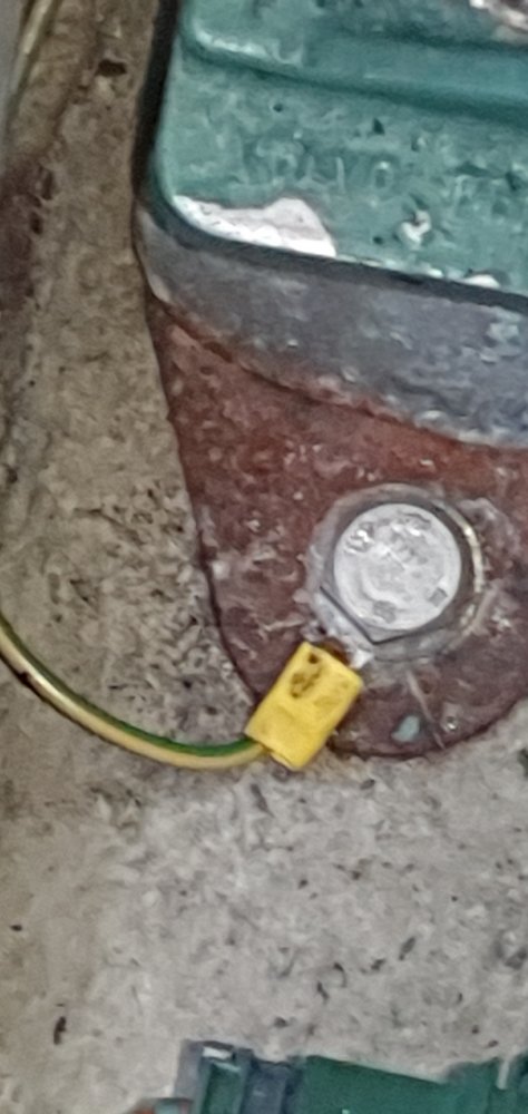

Jeg har kjøpt båten for en uke siden og satt den på land da det skal fikses litt. Det sitter landstrøm med sikringsboks der skal ta bilder etterpå. Ser det går en gul/grønn ledning derifra så skal se hva den er koblet til.
Regner med at denne står på motor, og motor er jordet i ÷ på batteri.

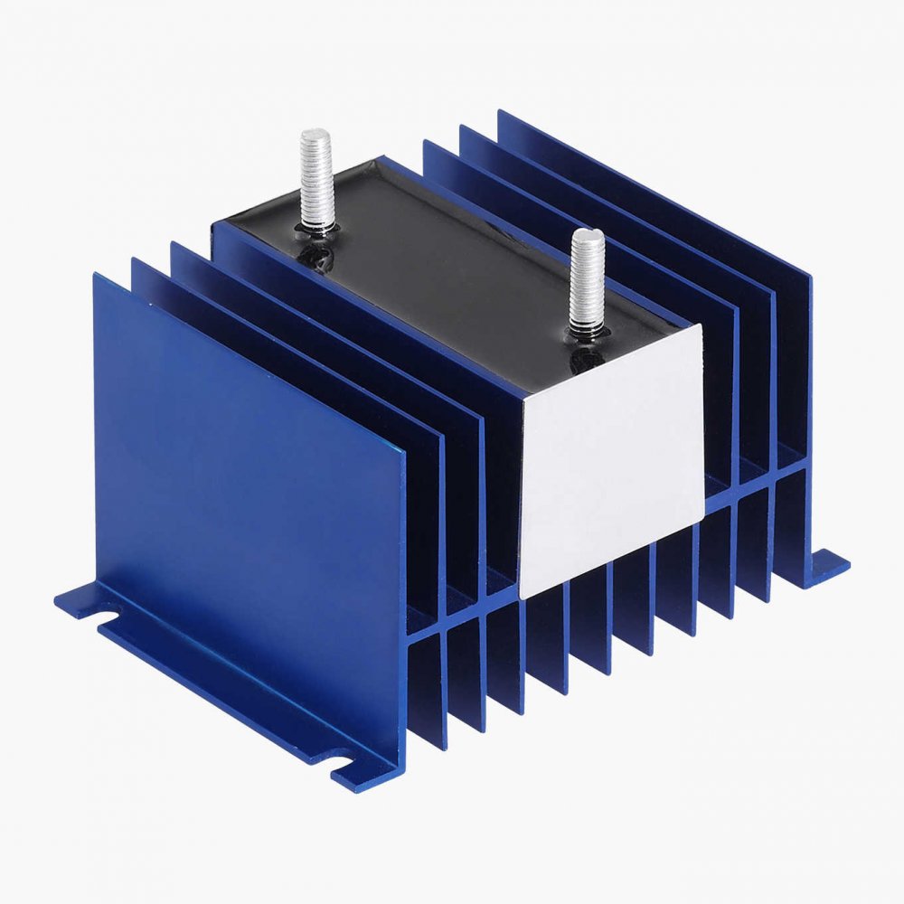

Se spesielt etter om det er koblet en såkalt 'zinc saver' til jordlederen. Den vil blokkere jordspenning opp til ca. 1,5 V. Alt over dette vil renne rett gjennom. Og da vil du kunne oppleve akkurat hva du gjør nå. Og du vil da ha en stående lekkasjestrøm som vil kunne skade båten når den ligger i sjøen. Det 99 % sikkert at du har en feil i anlegget om bord.
Detta æ'kke bra :-) Lukter hobbyelektriker. Den blå dingsen ser ut som en 'zinc saver'.
Bruk jordet skjøteledning og ikke koble inn noe av 220 V som er installert i båten. En mulig karamell-utdeler er hvis du har varmtvannsbereder. Sjekk i inngående del på sentralen din om landjording er ført videre til B minus. NB! med spenningsløst anlegg. Du må få en elektriker til å se på sakene.

Liten bidrag ang. ZinkSaver, omtalt ovenfor og uansett produsent.
Slik øker ikke noe fare, det er heller tvert imot siden den jo nettopp holder "kanalen" åpen for farlige spenninger
slik at denne kan forlate båten uten å bli sett.
Oppgaven av ZinkSavere er jo å stoppe naturlige spenninger i den elektriske rekken (<1,4VDC), nå som før.
Men når det nå ble oppdaget en ZinkSaver lukter jeg at det fantes gamle problemer fra før,
og at jordlederen kan ha blitt frakoblet nettopp pga. det.
Med det hadde man også hele forklaringen for denne hendelsen nå,
fordi på vannet (så sant saltvann) ville feilspenningen kunne forlate båten via vannet.
