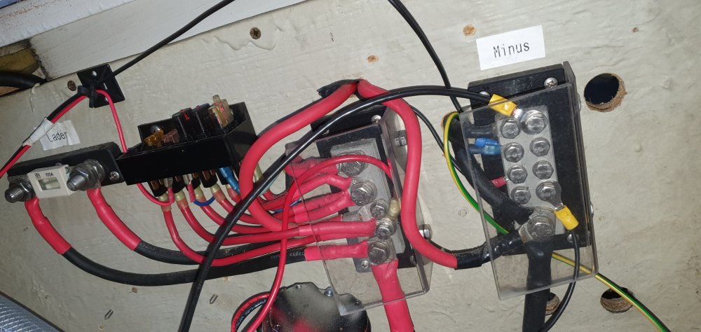

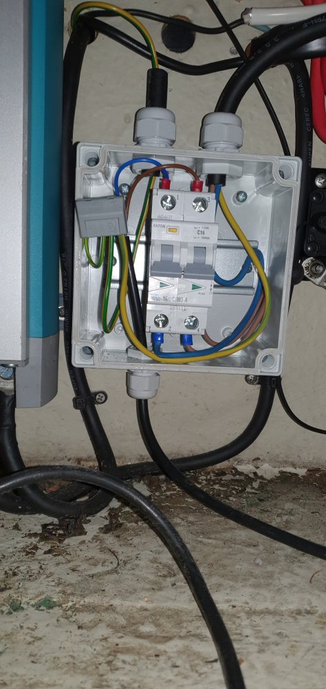

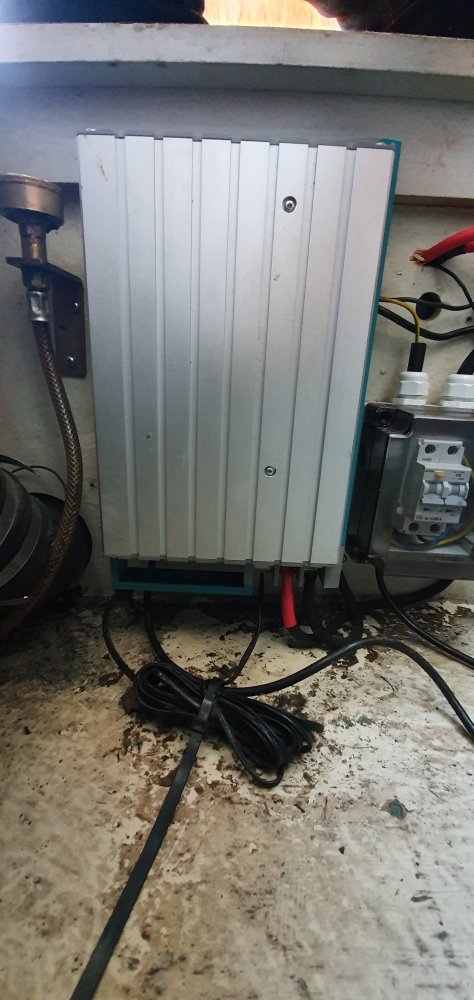

NB: Hvis dette på bildene er alt som finnes tilkoblet 230V da kunne man nesten tro at det enten er laderen
eller jordfeil, dvs. spenninger som kommer inn via jordlederen.
