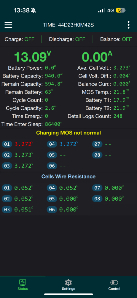

Brigg Svart 9.Juli.2025 Link til dette innlegget Svart 9.Juli.2025 Hadde en litt merkelig opplevelse med JK-BMS i går. Merket halveis ut i en 3,5 timers transportetappe at ekkoloddet begynte å falle ut, noe som typisk skyldes lav spenning. Dette gjentok seg feks når jeg justerte på trimplanene, noe som trekker endel strøm. Sjekket BMS-appen, og der var det feilmelding «Charge MOS not normal». Hadde rikelig med strøm på batteriet så stresset ikke over bortfall av lading der og da. Men da båten var fortøyd og motoren ble stoppet ble alt ombord mørkt. Da viste det seg at det var forbruk som ikke virket, og at det var kun dynamoen som hadde forsynt båten med strøm. Lading virket derimot som det skulle. Startet med å Google feilmeldingen og fikk raskt opp flere treff som bekrefter at teksten på feilmeldingen som vises i appen er motsatt, når meldingen gjelder Charge MOS er problemet egentlig knyttet til Discharge MOS. Men ingen av treffene hadde noen forklaring på hvordan dette kunne løses, og om BMS-en som følge av dette var ødelagt. Jeg fant da ut at jeg måtte prøve å finne ut av dette selv. Det første jeg testet var å nullstille appen ved å velge Lifepo4- batteri på nytt, noe som tilbakestiller appen til fabrikkinnstillingene. Bildet over er tatt etter dette, så tall for gjenværende batterikapasitet er helt feil. Tilbakestilling av appen hjalp ikke. Neste forsøk ble da å resette selve BMS-en. Det er ingen av/på bryter eller reset-knapp, så eneste måte er å koble fra kontakten for balanseledningene for å gjøre boksen strømløs. Koblet fra og ventet fem minutter. Etter at kontakten var koblet til igjen måtte jeg starte BMS-en med hjelp av et 9V batteri mellom B og P-koblingene på BMS-en. Da startet den og feilmeldingen var borte. Både lading og forbruk fungerer nå som normalt. I følge BMS-ens logg var strømtrekket da feilmeldingen oppsto bare 2A mens MOS-temperatur var 22 grader. Dette burde ikke være nok for å slå ut en 200A rated BMS. Noen som tør mene noe om hva som var årsaken, eller som har opplevd noe lignende? Sitér dette innlegget Viksund 340 St. Cruz: Tre-roms fritidsbolig med to terasser og fleksibel beliggenhet. 2009 - 0000: Viksund 340 St.Cruz Fly m/VP D6-370/HS80AE 2003 - 2009: Halco 29 Offshore Fly m/VP 41B/290DP Link to post
lurvetass Svart 9.Juli.2025 Link til dette innlegget Svart 9.Juli.2025 Har samme bms, men ikke hatt noe problem etter oppstart. Eneste som ser litt rart ut her er at du har forskjell på celle temp. Men det avhenger jo av hvor du plasserte følerne. MOS tem hos meg er 24,7 g og celletemp 21,8 og 21,9. Sitér dette innlegget Hilsen Lurvetass Link to post
Brigg Svart 9.Juli.2025 Link til dette innlegget Svart 9.Juli.2025 Godt observert @lurvetass Jeg har (foreløpig) plassert en temp-sensor i øvre etasje for å få erfaring med temperatur i rommet der BMS er plassert. Jeg ser for lvrig at MOS-temp øker et par-tre grader over temp i øvre etasje når landstrømlader dytter omlag 30A inn på batteriet. Noe som sikkert er normalt. Sitér dette innlegget Viksund 340 St. Cruz: Tre-roms fritidsbolig med to terasser og fleksibel beliggenhet. 2009 - 0000: Viksund 340 St.Cruz Fly m/VP D6-370/HS80AE 2003 - 2009: Halco 29 Offshore Fly m/VP 41B/290DP Link to post
Fantino Svart 10.Juli.2025 Link til dette innlegget Svart 10.Juli.2025 Merkelig feil, spesielt siden logg viser at MOS ikke er nevneverdig varm. Firmware er åpenbart litt buggy (evt bare appen da), er det muligheter for å oppdatere denne? Har ikke vært bort JK-BMS. Sitér dette innlegget Link to post

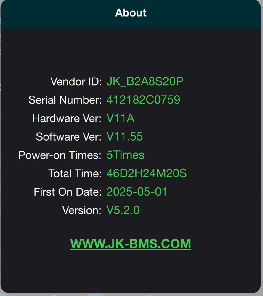

Brigg Svart 10.Juli.2025 Link til dette innlegget Svart 10.Juli.2025 @Fantino Appen oppdateres automatisk når det kommer ny versjon fra Kineserne, sist medio juni. Jeg heller også mot at dette et en firmware-greie. Jeg leser kommentarer på nett der flere gir utrykk for at de ikke synes produsenten har lagt mye flid i design og løsninger. Uten at jeg vet hvilken vekt man skal legge på disse kommentarene. FW er ikke oppdatert etter at BMS-en ble kjøpt i vinter. Jeg har ikke satt meg inn i mulighetene for slik oppdatering og hvordan det event gjøres. Sitér dette innlegget Viksund 340 St. Cruz: Tre-roms fritidsbolig med to terasser og fleksibel beliggenhet. 2009 - 0000: Viksund 340 St.Cruz Fly m/VP D6-370/HS80AE 2003 - 2009: Halco 29 Offshore Fly m/VP 41B/290DP Link to post
Fantino Svart 10.Juli.2025 Link til dette innlegget Svart 10.Juli.2025 Dersom du har noenlunde ny versjon skal det visstnok finnes en ‘Firmware Update’ opsjon under settings i appen. Hvis ikke er det nok PC software og en eller annen overgang fra USB til TTL eller RS485 som gjelder.. Sitér dette innlegget Link to post
lurvetass Svart 10.Juli.2025 Link til dette innlegget Svart 10.Juli.2025 Fant ingen mulighet for manuell oppdatering i app hos meg. Nå er det V4.28.0 Sitér dette innlegget Hilsen Lurvetass Link to post

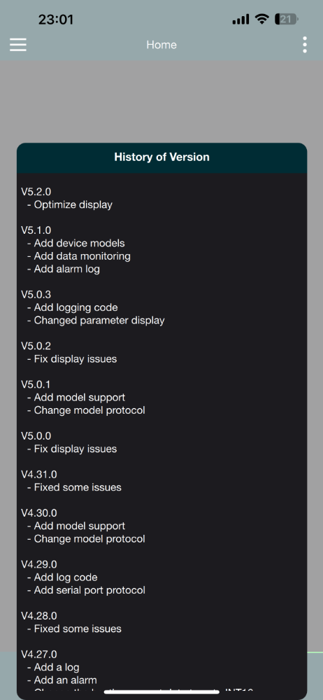

Brigg Svart 10.Juli.2025 Link til dette innlegget Svart 10.Juli.2025 lurvetass skrev for 10 timer siden: Nå er det V4.28.0 Jeg tolker det nederste tallet i dette bildet er app-versjon. Da har jeg V5.2.0 som er nyere enn din. Sitér dette innlegget Viksund 340 St. Cruz: Tre-roms fritidsbolig med to terasser og fleksibel beliggenhet. 2009 - 0000: Viksund 340 St.Cruz Fly m/VP D6-370/HS80AE 2003 - 2009: Halco 29 Offshore Fly m/VP 41B/290DP Link to post
Fantino Svart 10.Juli.2025 Link til dette innlegget Svart 10.Juli.2025 Brigg skrev 3 minutter siden: Jeg tolker det nederste tallet i dette bildet er app-versjon. Da har jeg V5.2.0 som er nyere enn din. Ingen mulighet for firmware update under settings i app? Sitér dette innlegget Link to post
Brigg Svart 10.Juli.2025 Link til dette innlegget Svart 10.Juli.2025 Nei, er slik jeg forstår det er FW-oppdatering kun mulig via RS485 og overgang til USB på PC. Men jeg har så langt ikke klart å finne ut om det finnes nyere FW-versjon å oppdatere til. Sitér dette innlegget Viksund 340 St. Cruz: Tre-roms fritidsbolig med to terasser og fleksibel beliggenhet. 2009 - 0000: Viksund 340 St.Cruz Fly m/VP D6-370/HS80AE 2003 - 2009: Halco 29 Offshore Fly m/VP 41B/290DP Link to post
