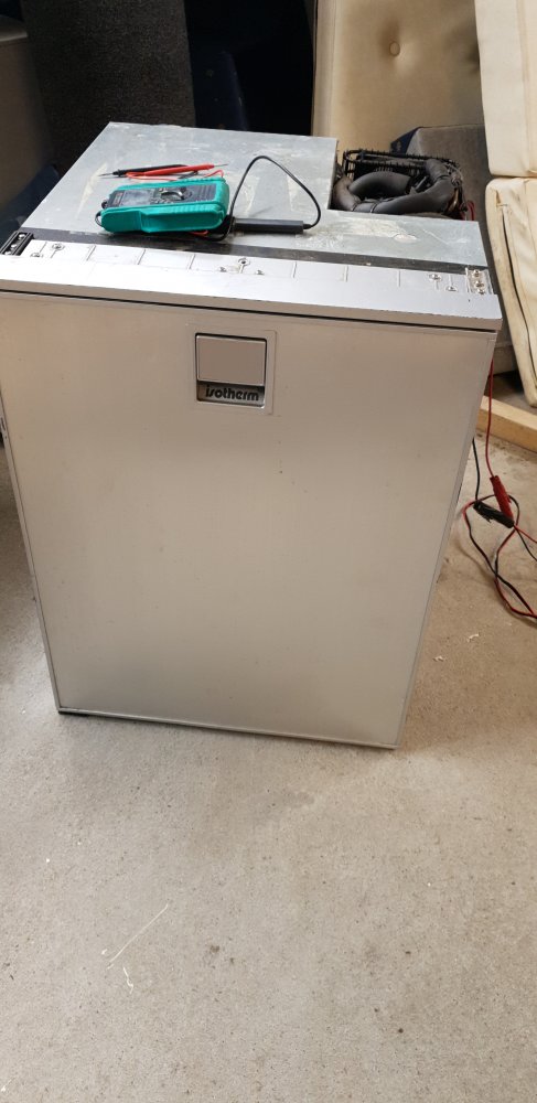

TrikkerN Lønning Svart 14.Oktober.2019 Emnestarter Del på Facebook Svart 14.Oktober.2019 Da ble det nytt kjøleskap, gjorde et kupp på finn. Må vel få i noen lister for innfelling Sitér dette innlegget Link to post Share on other sites More sharing options...

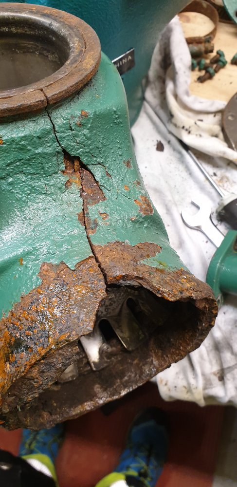

TrikkerN Lønning Svart 17.Oktober.2019 Emnestarter Del på Facebook Svart 17.Oktober.2019 (redigert) Da kom dommen etter doktor besøket. Trykktest var ok, men verkstedet tok på eget initiativ () en sjekk av akslingen. Avvik på 0.9mm! Huff, frykter at det blir en krangel med forrige verksted, som hadde den inne og sjekket nettopp dette etter tyveri. Redigert 17.Oktober.2019 av TrikkerN Lønning (see edit history) Sitér dette innlegget Link to post Share on other sites More sharing options...

TrikkerN Lønning Svart 4.November.2019 Emnestarter Del på Facebook Svart 4.November.2019 Da er forsikringssaken åpnet igjen, så det kan se ut som dette blir ordnet. Jeg har ikke ringt takstmann enda, men håper dette ordner seg. Er det noe spesielt jeg burde nevne for verkstedet, som kan være følgeskade i dette tilfellet? Sitér dette innlegget Link to post Share on other sites More sharing options...
TrikkerN Lønning Svart 13.November.2019 Emnestarter Del på Facebook Svart 13.November.2019 Da har jeg mottatt pris på fiks av drev. 21båtlapper fra verksted jeg benytter. Venter på tilbakemelding fra verkstedet som tidligere har hatt saken. Håper dette blir orden ? Ellers er ny turbo montert og den andre levert til Porsgrunn. Det er en del jobb igjen, men jeg har andre tidstyver som spolerer litt, nytt kjøkken (lovet konemor i 3år), tekniskfagskole og alt for mye å gjøre på jobb ? Sitér dette innlegget Link to post Share on other sites More sharing options...

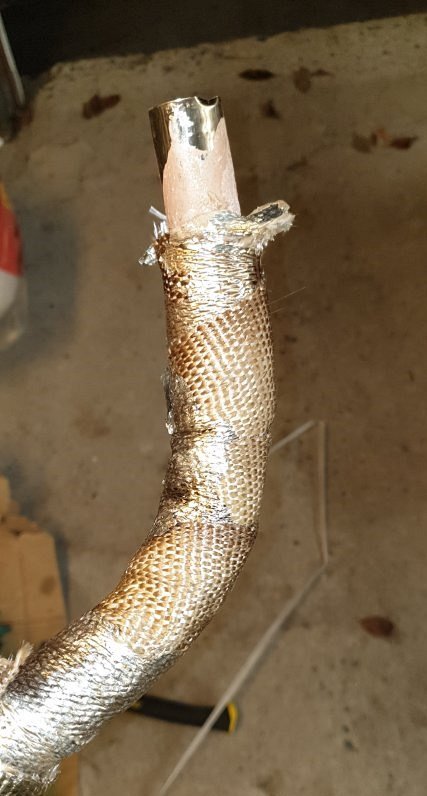

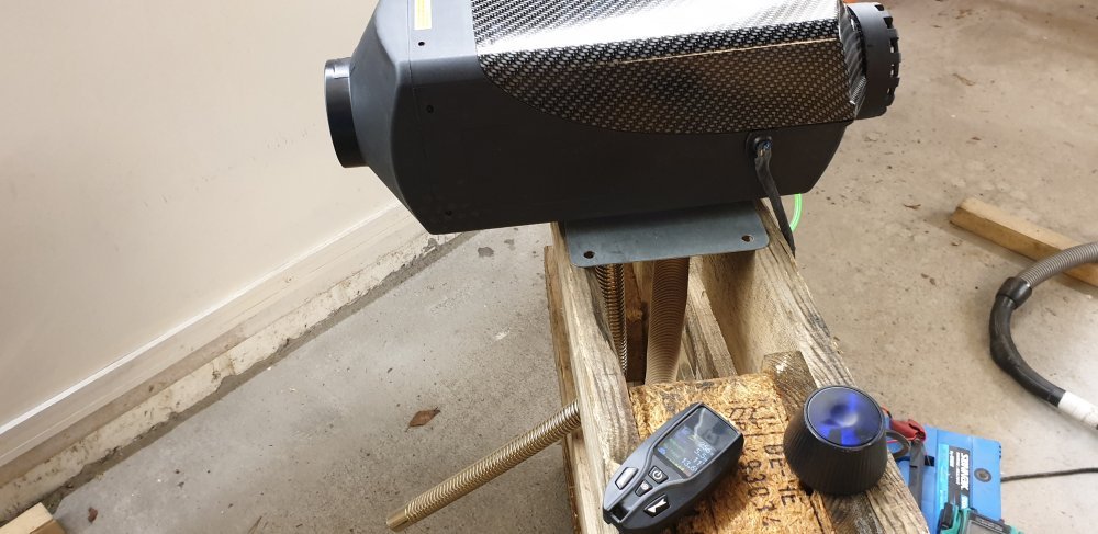

TrikkerN Lønning Svart 30.Desember.2019 Emnestarter Del på Facebook Svart 30.Desember.2019 (redigert) Nå er det på tid med en oppdatering. Drevet er fikset og skal være i god stand! Det ble i tillegg byttet kryss,belger og anoder, samt det ble levert fiks ferdig montert! Jeg har fått disponere en del tid av juleferien i båten og litt i garasjen. Ny (kina) dieselvarmer er montert. Jeg kjøpte eksosgjennomføring hos maritim, denne plasserte jeg på babordside ca midtskips. Optimaltsett burde jeg nok plassert denne på akterspeilet. Dette ble ikke gjort siden jeg ga et forsøk på "fattigmannsløsningen" når det gjelder eksosslangen. Med andre ord så prøvde jeg å benytte eksosslangen(uten lyddemperen), som ble levert sammen med (kina)dieselvarmen. Denne slangen ble isolert med eksosbandasje fra Biltema. Slik denne løsningen ble i mitt tilfelle, så kan den karakteriseres som lite vellykket. Jeg hadde kjøpt inn ca 15m med 75mm rør og 3 dyser alt ble montert på en kveld og fikk kjørt brenneren i 10min før det begynte å komme en del lukt og røyk. Det ble gjort en liten innsats for å prøve å lokalisere hvor denne kom i fra og hvor det evt var lekkasje. Etter mye om og men så konstaterte jeg at lukten/røyken kom fra eksosbandasjen.. Denne løsningen førte for det første til mye støy(type uling) og eksosbandasjen virket brent,stiv og luktet det samme som røyken luktet. Så da ble "fattigmannsløsningen" skrinlagt og ny eksosslange med lyddemper ble bestilt i fra Maritim. Løsningen har fungert som den skal! I forbindelse med bytte av turbo, samt bytte av belg(video av lekkasje i post 3), så ønsket jeg å pynte litt på eksosbendet siden dette allerede var demontert. Dette ble grundig vasket og børstet med stålbørste klar for en runde med pentagrønn. Før det fikk siste runde med pentagrønnn,så bestemte jeg meg for å sjekke det litt mer grundig. Det så ærligtalt litt skralt ut, derfor bestemte jeg meg for å ta noen forsiktige kakk med en hammer. Resultatet ser man under: Det letteste i verden er å være etterpåklok, så burde nok sjekket dette før jeg brukte tid på dette. Nytt eksosbend ble bestilt i fra Marinepartsnorge. Dette ble levert på selveste julaften og ankom i en grønnfarge som jeg ville kalt mintgrønn, så dette fikk to lag med pentagrønn i tillegg. På det ny eksosbendet måtte 90° bendet flyttes over fra det gamle, da knakk en av skruen så disse må byttes, samt må ha ny pakning. Her ser man at skruen knakk Alt er montert, mangle nye pakninger på bendet og ny slange til varmeveksleren.(Større dim på det nye eksosbendet) Deler er bestilt, så dette blir ferdigstilt så fort jeg får disse. Dieselopplegget ble omlagt, jeg valgte å kjøpe inn drivstoffslanger og pumpe fra Biltema, satser på de holder. Her gjelder det å ha tungen rett i munnen, siden det blir en del ventiler og holde styr på. Disse blir godt merket, samt ventilene på retur på motor vil bli stripset i åpnet posisjon, ved normal drift. Tanken er at man skal kunne fylle ekstern tank til dieselvarmer og "polere" diesel ved hjelp av pumpen. Begge deler ser ut til å fungere utmerket. Redigert 30.Desember.2019 av TrikkerN Lønning (see edit history) Sitér dette innlegget Link to post Share on other sites More sharing options...

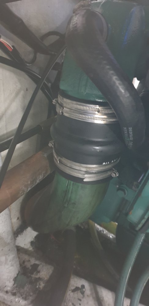

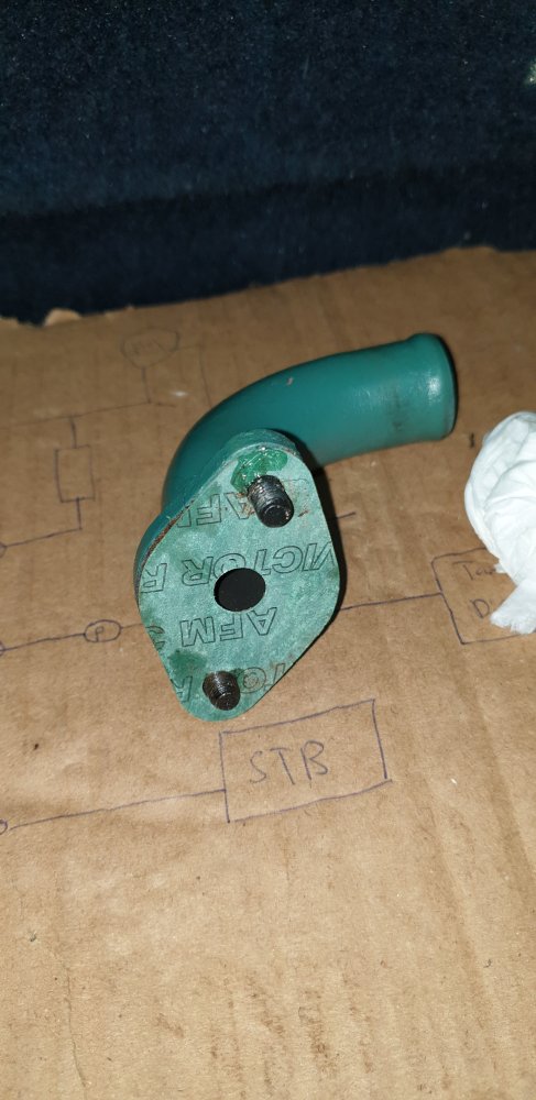

TrikkerN Lønning Svart 18.Mars.2020 Emnestarter Del på Facebook Svart 18.Mars.2020 (redigert) Dårlig med oppdatering, mye jobbing og konemor er gravid. Pakning mellom eksosbend og 90grader, skal hullet i pakningen være (mye)mindre enn selve hullet i eksosbendet? Når vet man at reimene er stramme nok? Videre så ser jeg i instruksjonsboken at reim til dynamo skal bak reimhjulet til vannpumpen, mens på min gikk det rett på drivhjulet. Redigert 18.Mars.2020 av TrikkerN Lønning (see edit history) Sitér dette innlegget Link to post Share on other sites More sharing options...

TrikkerN Lønning Svart 21.Mars.2020 Emnestarter Del på Facebook Svart 21.Mars.2020 Her ser man forskjellen på hullet, synes det virker rart. Ut i fra sprengskissen så skal det også være en flens mellom 90graderen og eksosbendet, noen som kan bekrefte dette. Sitér dette innlegget Link to post Share on other sites More sharing options...
