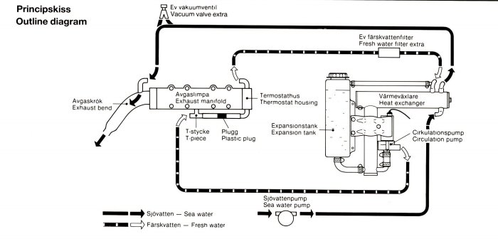

Jeg kjøpte en Nidelv 24 HT på slutten av sesongen. Den har en VP MD17C med Martec ferskvannskjøling. Jeg lurer på følgende:
Siden alt ferskvannet føres gjennom eksosmanifolden, vil det ikke bygge seg opp et vesentlig trykk i eksosmanifolden når termostaten er lukket (Temp u/80 grader), og den elektriske pumpen går konstant? Siden slangen etter T-stykket er blanket igjen, tvinges jo alt ferskvannet gjennom eksosmanifolden.
Legger ved bilder fra Volvo Penta og Martec sine manualer.
Hilsen førstegangsposter :)
