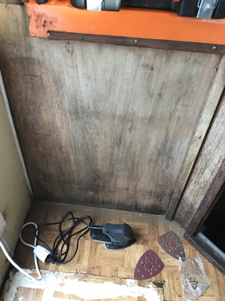

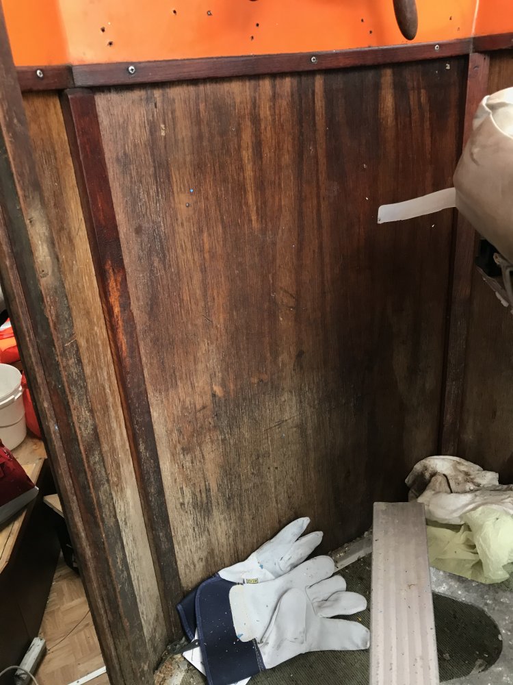

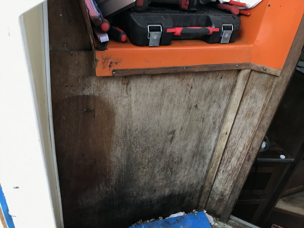

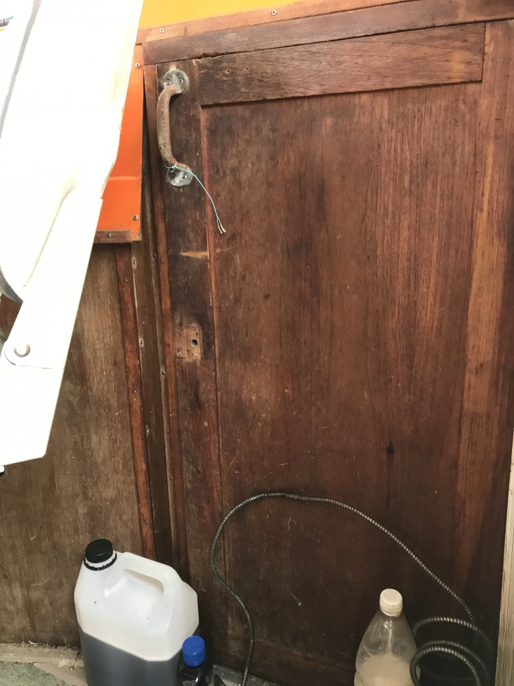

Ville startet med en grundig skrubb. Bruk det kraftigste stoffet du har og vask rent. Ofte med falmet treverk gjør du lurt å pusse litt for å åpne porer og friske opp fargen litt før du evt oljer/lakker på nytt. Men mulig det finnes noe blekemiddel?
Er det blåmann finnes det stoff for det ihvertfall, kan bruke ferrobet rustvask.
Jeg ble positivt overrasket over hvor effektive disse "vidundermidlene" fra Biltema var:
Art.nr. 30570   Teakvask
Art.nr. 30571   Teakfornyer
Førstnevnte fjerner mer "gugge" enn det man skulle tro det var plass til i en fjølbit, mens den andre har kraftig teakfarget pigmentering, slik at det ser overraskende friskt ut etterpå. Jeg brukte den siste også på ei ny eiklist, og man ser omtrent ikke forskjell på den og de gamle teakbordene, som først ble vasket.

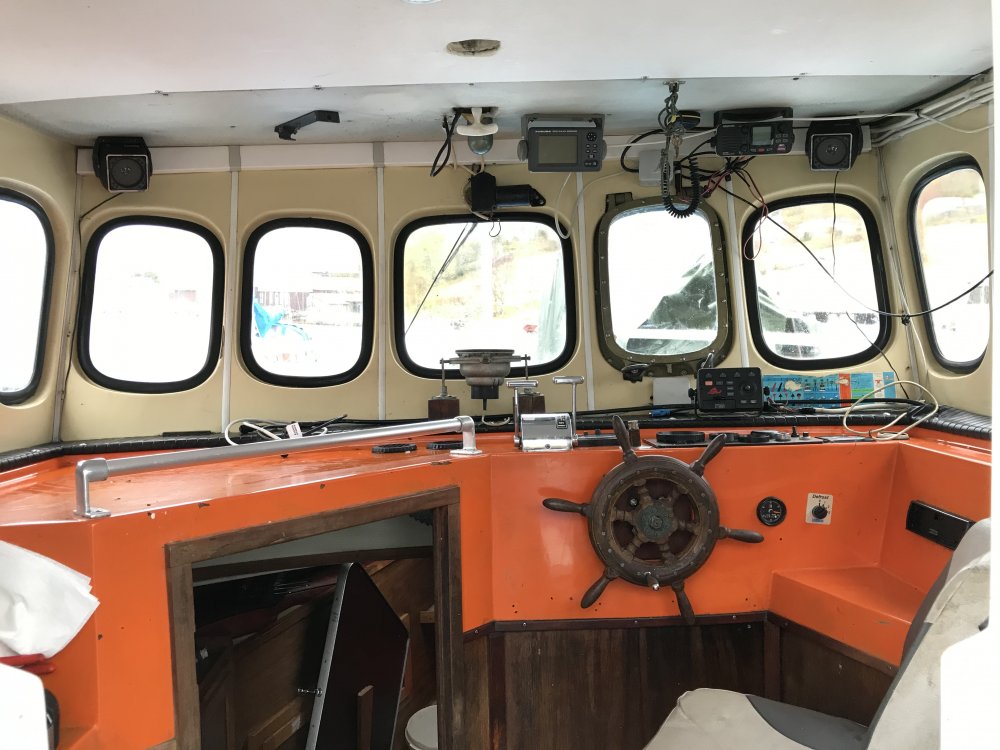

Er der nok lufting i styrehuset i dag? Kommer det luft både inn og ikke bare ut? Kan litt av problemet med stygt treverk stamme fra fuktighet?
Har selv opplevd andre båter hvor det var montert en helt vanlig avtrekksventil på styrehustaket og That`s it!   Hvor kom "innluften" fra?
Ja er det nok med den ene på taket? Er det fornuftig å montere en eller to til? Kan være vanskelig å ha utluftingsventiler i lugaren forut, da må luften der og gå gjennom de i styrehustaket.
Blir mye fuktighet av regntøy etc som henges opp. Den forsvinner ikke i løse luften av seg selv.
De gamle sjarkene hadde oftest en ovn i lugaren som ble fyrt i utpå høsten og slukket til våren. Den holdt fuktigheten borte.

geggen20 skrev 1 time siden:
må vel kansje heller owatrol d2 her for å få mørkere farge på oljen
Owatrol er glimrende produkter, men de er nøytrale. D1 vil få fram gløden i treverket, men slik det ser ut på bildene er det ganske store fargeforskjeller. Disse vil du fortsatt ha etter bruk av Owatrol. Det var derfor jeg foreslo teakfornyeren, siden den har pigmentering. Den vil mao. fungere som en beis i tillegg til impregnering.
Så kan du evt. avslutte med et strøk D2, for å få en god overflate.
