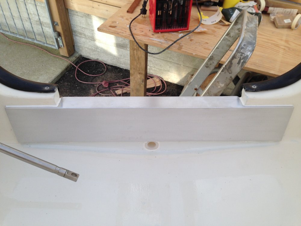

Men det jeg egentlig ville si noe om var montering av aluminiumsplata. Første er at du må bruke en sjøvannsbestandig legering, men det har du vel. Viktig å slipe limflaten på plata umiddelbart før påføring av lim, da aluminium oksiderer veldig raskt og dette oksidsjiktet ikke gir like god heft til limet. Jeg gjorde alt klart til liming, avfettet, slipte, støvsugde, avfettet, limte. Brukte Rotabond 2000 tror jeg det het, men funker sikkert like bra med Tec7 e.l. Droppet fugestussen, klinte på rett fra patronen og dro det ut med tannsparkel. Etter tips fra Vanntro her på forumet dusjet jeg litt vann på limet før jeg la plata på, da MS-polymer trenger fuktighet for å herde. Vanligvis trekkes dette fra lufta omkring, men det skal jo helst bli tett bak ei slik plate... Pass på å få jevnt trykk når du limer på plata, ellers bøyer den seg (limet skvises vekk der det er punkttrykk og samler seg der det er mindre trykk). Viktig at det blir 100% tett rundt kantene på plata, får du vann inn bak så tæres den. Etter limet hadde herdet noen dager primet jeg med epoksyprimer under vannlinja. Over vannlinja lot jeg være ubehandlet. Avfetting, sliping, støvsuging, avfetting, priming. Ble 4-5 strøk på den plata. Smurte med vanlig kobberholdig bunnstoff etterpå, men maskerte en mm ned på primeren slik at det ikke kom bunnstoff på ubehandlet aluminium. Holdt godt de tre årene jeg hadde båten, ikke antydning til avskalling eller blærer bak primeren.
Jeg brukte bare en ren plate, uten knekk. Til å ta opp krefter fra øvre motorbolter brukte jeg en aluminiumsvinkel på innsiden (hermet etter Polarcirkel):

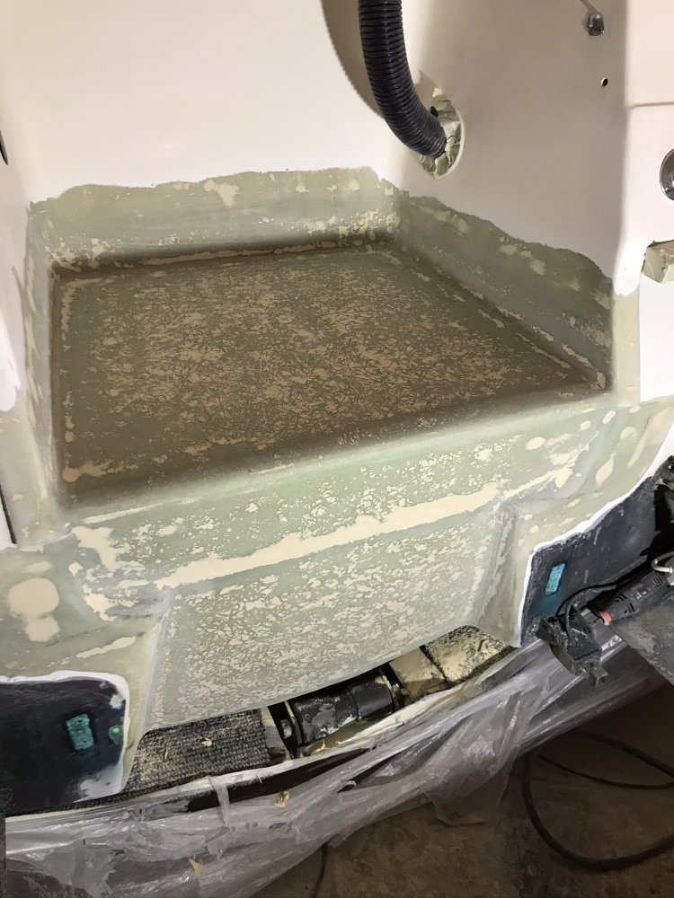

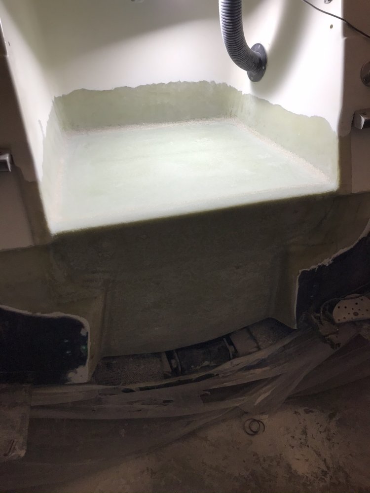

Har lagt i platen her og ‘’fuget’’ med polyester og sagespon og slipt klar te støping,
eg la 1 lag duk på oversiden, mens eg la 2 lag på undersiden?

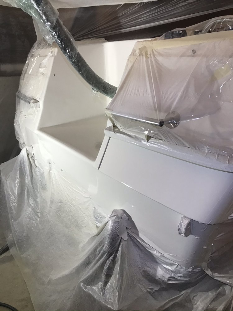

Har lagt Topcoat men og lakket med polytanlakk (samme som eg brukte på skroget under fenderlisten i fjor)
pusset og klar for Topcoat:
Topcoat og polytanlakk lagt:

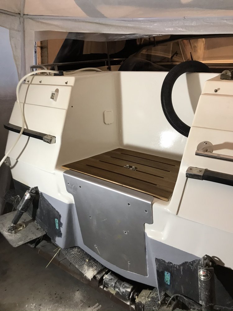

Her er «teakplate» laget og lagt på plass, Aluplate mellom motor å båt og er kommet på plass:
Og så har motoren og kommet på plass, eg begynner å bli fornøyd med resultatet:

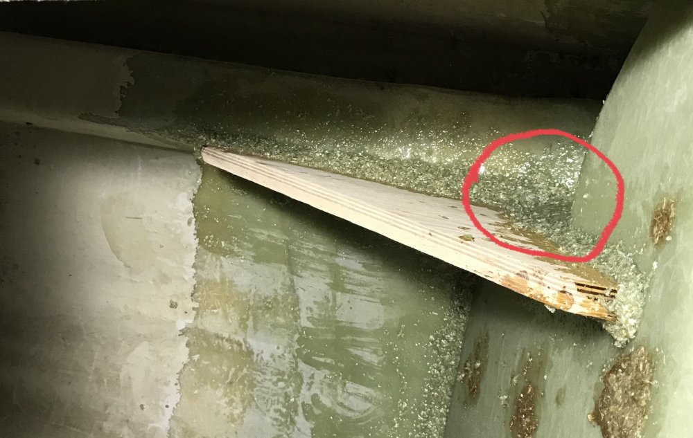

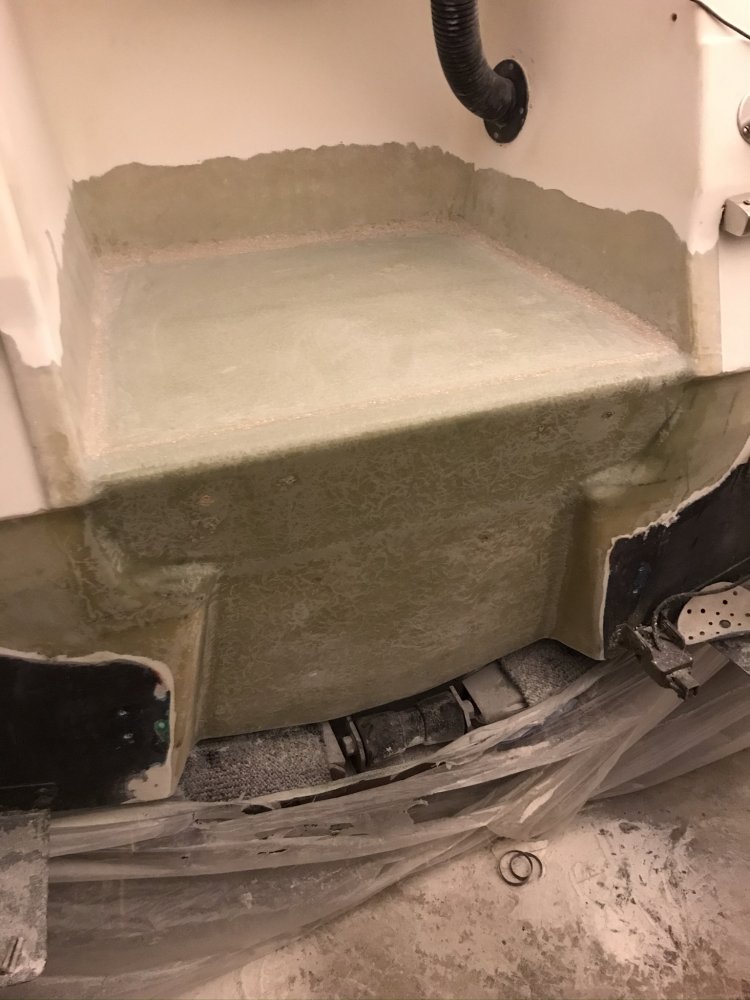

Hvorfor har du valgt å ha kneplatene delvis fritthengende slik det viser på bilde? Hadde det ikke vært sterkere om de ble avsluttet oppå langskipsdragerne?
Hei Index.
Skal prøve å forklare hvorfor eg gjorde det sånn.
Det er mulig det hadde blitt sterkere å lagt dei oppå landskipsdragerene, men der er ein kant mot akterspeilet som eg måtte forholde meg til på «utsiden» av kneene. Derfor la eg dei så godt oppå som eg klarte i forhold til videre støping.
Samtidig som eg fikk større plass til laminering oppå langshipsdrageren (er vanskelig å komme til på innsiden av dragerne)
Ser den kanten bedre på dette bildet: (Bare «fuget» her ikke reinslipt)

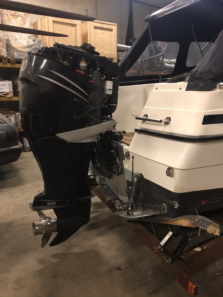

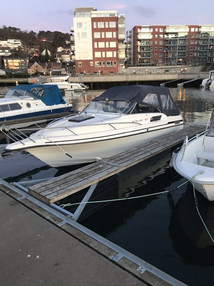

Har glemt å oppdatere etter sjøsetting av båten.
Men båten er nå kommet på sjøen og fungerer utmerket, med vesentlig forbedring få hva den var i fjor.
Motoren er jo nå flyttet 7-8 cm nærmere båten, merker at det gjorde ein del med vektbalansen (er tung denne Veradoen)
Mest av alt merker eg at spesielt at speilet er MYE stivere en det var, så det var på høy tid å gjøre denne jobben..

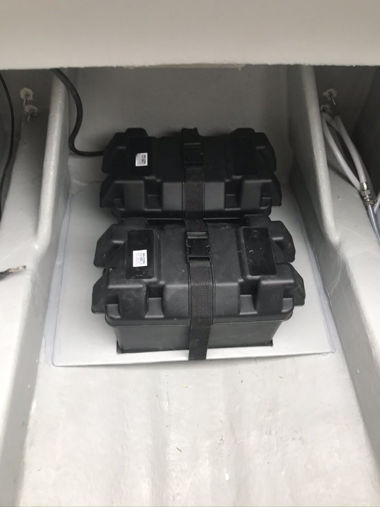

I lys av annen vektfordeling så har eg og valgt å flytte batteriene bak i båten igjen (har stått midt skips under dørken)
Så har igjen å legge opp nye strømkabler til batteriene. (Laget klar og monteres i morgen)DE9BF9AB-F35C-43EE-B915-0B1853F9D50B.jpeg.93f262da102f6e5f730fac859ccdef70.jpeg
