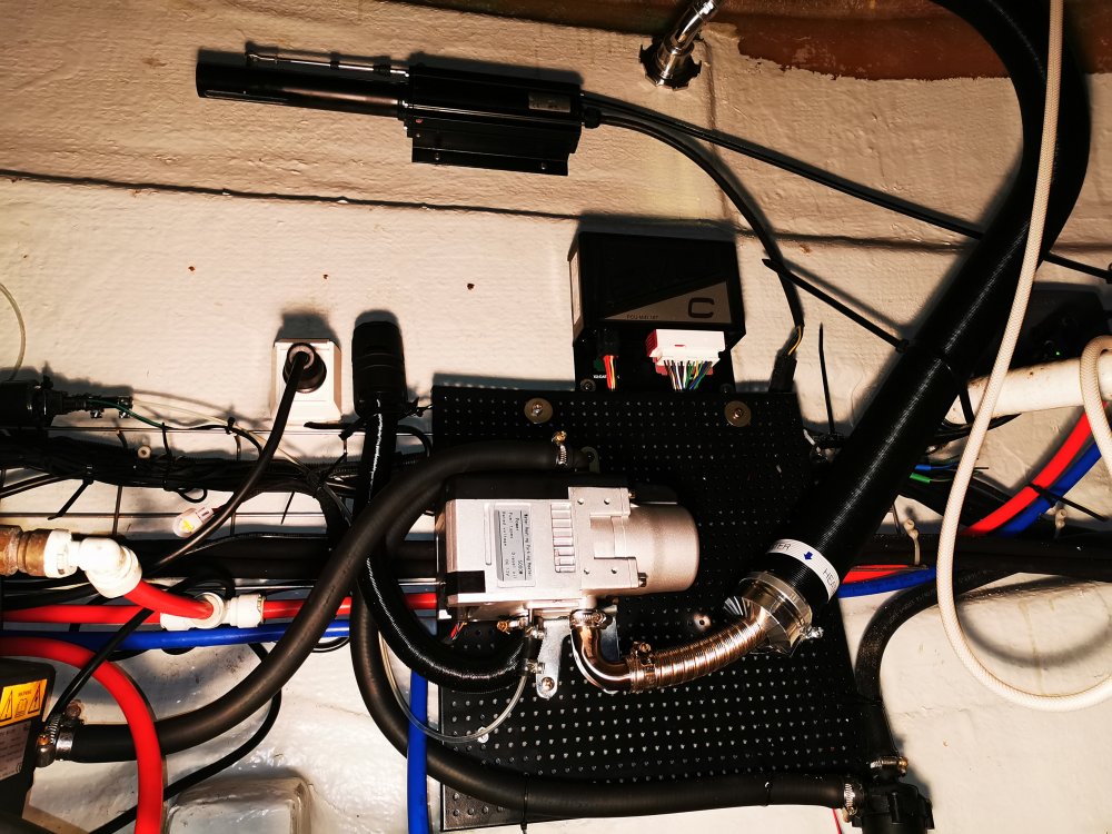

jan Svart 26.Februar.2020 Emnestarter Link til dette innlegget Svart 26.Februar.2020 Kobla opp min nye Kina vannvarmer fra Aliexpress 5kw varmtvannstanken er ikke så stor tipper 20-30liter, alt dette er kobla opp mot motoren, har også 220v kolbe, altså 3 muligheter,, har prøvekjørt anlegget ett par ganger, etter jeg trykte på startknappen gikk det ikke lange tida ca 20-30 min så var vannet i kranene varmt,, så for å drifte dette har jeg efoy brenselcelle og ett 100watts sammenleggbart solcellepanel,, målet er å kunne ligge lenge uten å starte motorer og aggregat, og det tror jeg vi greier med dette nå,, nå har vi også en hårføner ombord ?? som igjen blir drevet av ett separat batteri på 75 ah,, dette er kortreist strøm som igjen er kobla på en liten vedlikeholdslader. Alt dette for å tilfredsstille familie, og ikke minst meg selv? Sitér dette innlegget Link to post

jan Svart 9.Mars.2020 Emnestarter Link til dette innlegget Svart 9.Mars.2020 Liten oppdatering, gikk for en 5kw kinavarmer, kjøpte gjennomføring og eksoslange her i båtbutikk, funker bra? Sitér dette innlegget Link to post

jan Svart 9.Mars.2020 Emnestarter Link til dette innlegget Svart 9.Mars.2020 https://www.aliexpress.com/item/5KW-12V-Diesel-Air-Car-Heater-Kit-Diesel-Gasoline-universal-water-heater-phone-Remote-Control-LCD/4000492904738.html?spm=a2g0s.9042311.0.0.4b254c4dsjwCKW .Kjøpte eksosutløp og gjennomføring hos Wærners båtbu i Sandefjord det kom på 2500 ca, kan nok kanskje isolere den som fulgte med,men gadd ikke ta sjansen,måtte ha en overgang fra 24mm til 28mm Sitér dette innlegget Link to post
