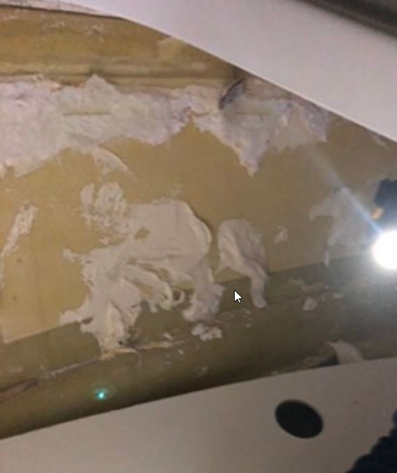

Jeg er i gang med skrogreparasjon på en Ibiza 680 og ønsker tips om hvordan kan fjerne festemassen de har benyttet til å lime sammen skrog og innerliner. Ved 0 grader C er massen relativt hard og jeg ønsker tips på beste vei videre. Ønsker ikke å få videre skade av glassfiberlaminat ved for stor mekanisk påkjenning når jeg fjerner massen.
Når massen er fjernet og jeg er på "god" glassfiber igjen så vil jeg forsterke skroget med biaksial duk og epoxi for å stive av et større område som har fått seg en smell.
Jeg har noen forslag:
- Slipe ned med liten båndsliper (mulig papiret "klogges med en gang?"
- Varme opp med varmluftspistor og så skjere av
- Bajonettsag
Hvilket produkt er det Ibiza (eller andre) benytter? Må få fatt i samme, eller tilsvarende når jeg skal lime det sammen igjen.

Tester først med noen carbade blader fra Clas Ohlson (Bosch sagblad AIZ 32 AT), så får vi se hvor lenge det holder. 39,- for levering i posten, så det er til å leve med.
Siden jeg ikke trenger så mye lim, så kan det vel være en mulighet for å lage dette av epoxy med fyllstoff. Får regne litt på det. Hvor kan jeg kjøpe Divilette / Gravicol til en ok pris og ikke for store mengder?
