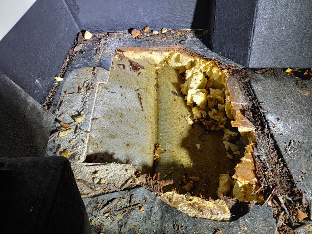

Nytt gulv i båten med skum inni
Helge77
Jeg tror det enkleste å raskeste er å bygge det  på den måten som det er gjort allerede jeg hadde tenkt å dele opp gulvet i 4 seksjoner å bytte ut parti for parti drivstoff tanken ligger midt i gulvet uten noen forsterkning over.. Det er vel mye mer arbeid å bygge ny ramme som alt må stå på båten er som sagt 30 år å holder sikkert ikke 30 år til

Slik jeg forstår det så må båten stå I formen ved skumming slik at skroget ikke blir deformert. Og det får man jo ikke til med en gammel båt. Så det beste du kan gjøre er å støpe inn stringers som forsterkning I stedet, og legge dørken på disse. Ingen liten jobb, men resultatet blir nok bra!
Det har vært mange tråder her inne om akkurat dette med skum under dørken. Konklusjonen ut fra det jeg har lest er at det er bare å glemme å få til for en hobbyreparatør i garasjen. Gjør som @index sier; riv vekk alt og lag stringere under i skroget, så legger du dørk oppå. Flere tråder her inne om akkurat det. Bla. så gjorde jeg det i min Draco (se link i signaturen). @Ingar har også en utmerket tråd om akkurat dette på en gammel With, men han løste det på en annen måte enn stringere, han lagde selvbærende dørk.

Det ble en kombi løsning vekk med alt av skum
jeg lagde stringere av di anbefalete eps platene tror jeg det het. festet med epoksylim å duk. Å Ny kopi av original tre ramme rundt  nye stringere laget med forskalings plater  holder på nå med å legger poliester/å duk på den nye dørken.
Hvor mangen lag med duk bør jeg bruke på dørken jeg bruker GLASSFIBERVEV 300G fra biltema
Den gamle glassfiberen på dørken som var der varierte fra 2 mm til halv cm uten system virkert det som
