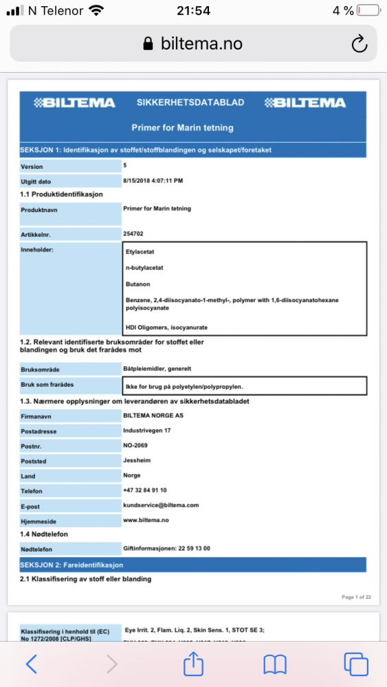

Bruk av Biltema primer kombinert med Simson natemasse.
Burns
Er Simson sin en MS polymer natemasse? Biltemas natemasse er MS polymer, og så vidt jeg har forstått det er det ikke så veldig mange produsenter av slikt. Dermed er det mulig natemassen til Simson er på samme base som Biltema sin og burde dermed være kompatibel med Biltemas primer. Brukte Biltemas primer og natemasse på noe nytt teakdekk på lukene akter i sommer. Holder så langt godt, men nå har det jo ikke gått lange tiden siden jobben ble gjort heller. Båtplassenbrukeren Vanntro vet nok om primeren og natemassen din går sammen, han er vel den med skikkelig peiling på emnet på forumet?
