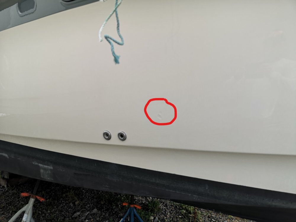

Hei,
har en skade på skroget/ gelcoat (over vannlinjen) fra forrige eier jeg har prøvd å få reparert/ få estimat på kostnad på reprasjon av verksted.
Så langt har jeg ikke lykkes med dette - venter på svar fra Bærum plast nå.
Skaden virker minimal (se bilder) - så det jeg lurer på er om dette er noe man kan fikse selv? Noen med erfaring på feltet som har noen formening om dette :-)

@hanto1 stemmer nok som du sier at dette er kosmetisk - fikk svar fra Bærum plast nå at de vurderer skaden fra bildene til å være "det er luft i glassfiberlaminatet og gelcoaten har sprekt som følger av dette."
Frister å gjøre dette selv med god hjelp av alle rådendene her, da pris er estimert til over 10.000 å sette bort... Skal sies at jeg er imponert over responsen og det detaljerte svaret fra Bærum plast, så har gode alternativer å vurdere...

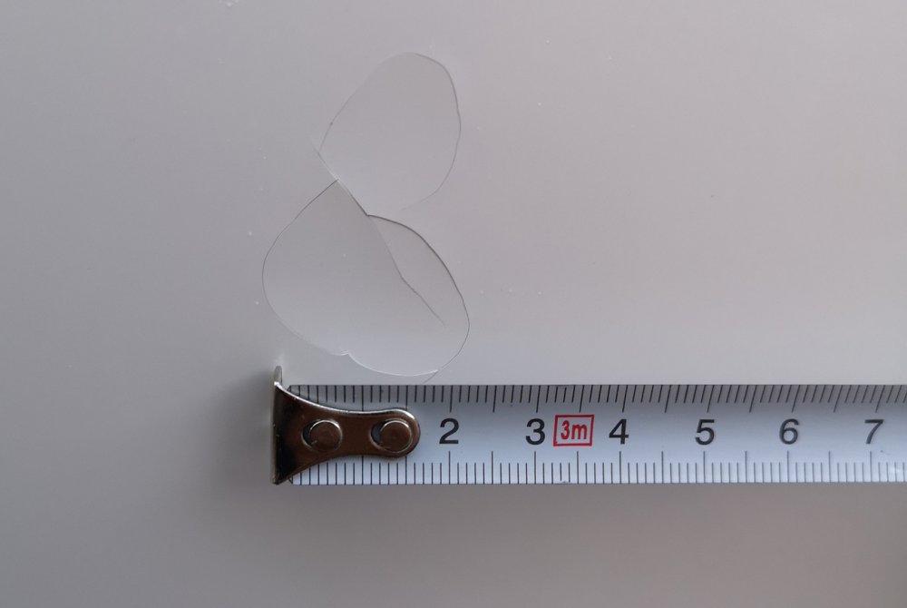

Ut fra bildet vil jeg si at det er 99% sjanse for at dette er støpefeil fra fabrikken. Her har det vært en luftboble bak gelcoaten som skyldes dårlig utrulling av glassfibermattene. Båten vår er full av slike luftbobler i hjørnene steglistene. Det som er litt mer pussig her er at det er midt på en flate.
Personlig er jeg ingen spesialist på å utbedre slike feil, men det var en her inne som beskrev en interessant metode ved å tape på en bit byggeplast over skadestedet og sprøyte inn gelcoat. Reparasjonen ble så strøken at jeg tror ikke han trengte å slipe en gang. Når gelcoaten herder mot byggeplasten blir overflaten like glatt som et avstøp i en form. Med denne metoden kan man forøvrig bruke vanlig gelcoat, ikke topcoat eller gelcoatsparkel.

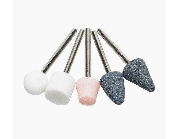

Du trenger ikke å gå til innkjøp av hverken Dremel eller Dremelkopi til denne jobben.
Kjøp deg en pakke med 5 stk. slipestifter på Biltema. Disse setter du i drillen.
Pakken koster 29,90.
Til pussekloss kan du bruke en trekloss.
Til å pirke vekk/fjerne den løse gelcoaten bruker du en kniv eller et tappjern + en halvrundfil.
Det er ikke verre enn det.
(Om du ikke går til anskaffelse av disse slipestiftene, går det helt greit å gjøre denne jobben med en kniv/tappjern + en halvrundfil også).
