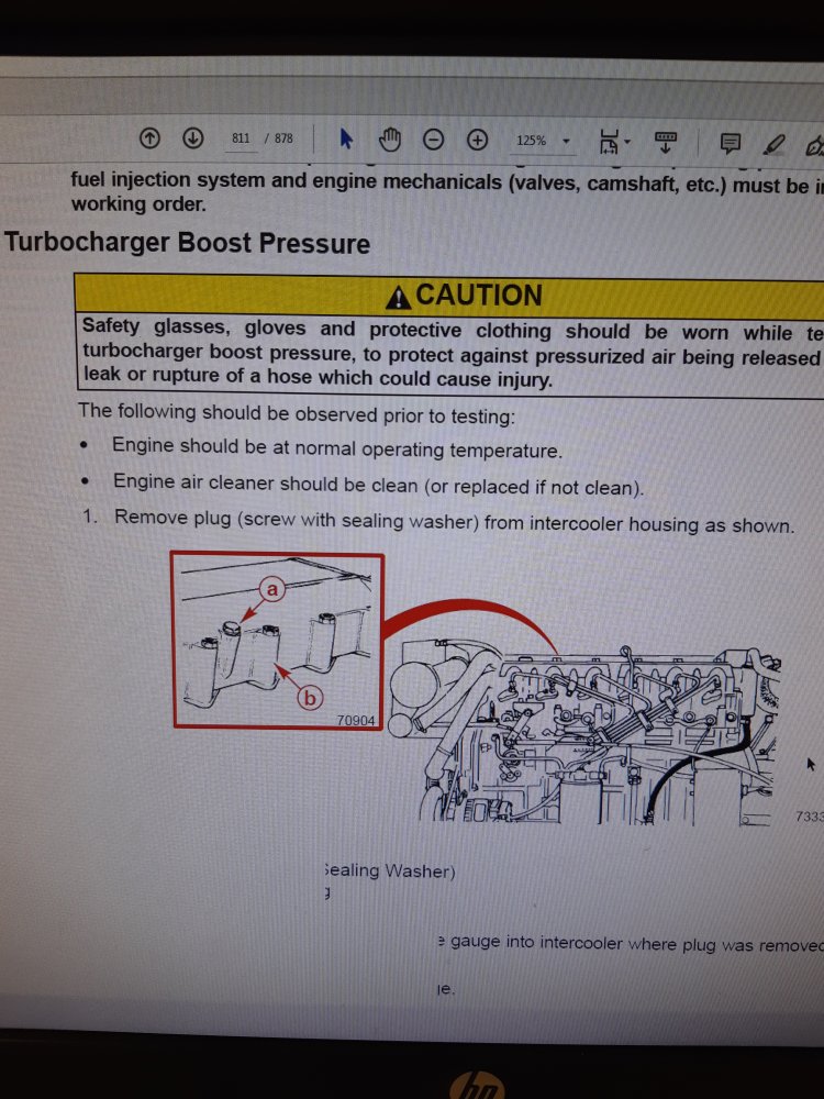

Hvor måler dere trykket?
Wastegate skal åpne ved 17PSI eller ca 1.2bar.

Hvor målingen foregår kan jeg ikke nok om da det er mekanikerne som utfører. Er derfor litt usikker på spørsmålet. Skal følge med bedre neste gang vi tester!
