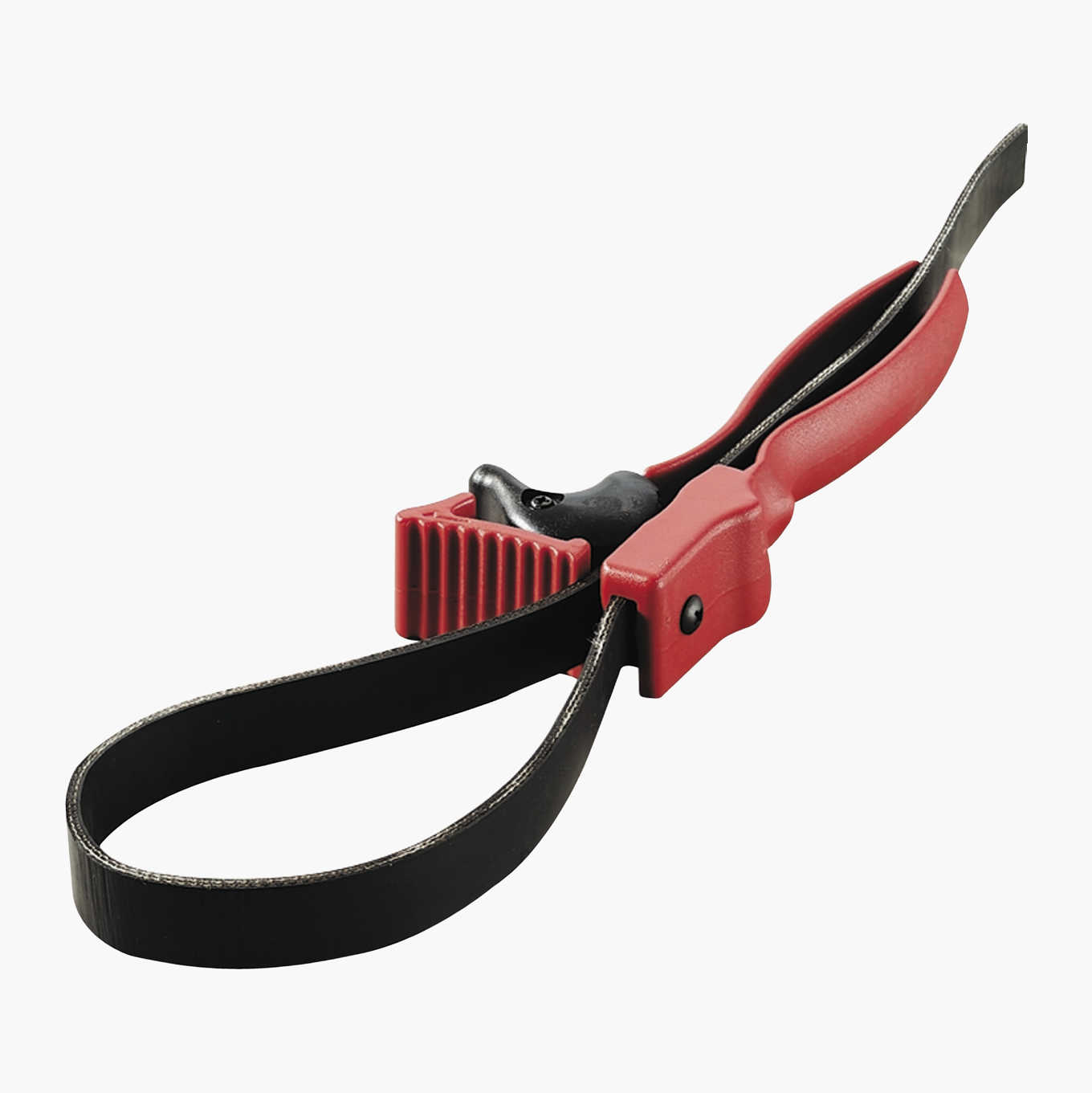

Grønnskollingen Svart 16.Januar.2020 Link til dette innlegget Svart 16.Januar.2020 https://www.biltema.no/bil---mc/bilverktoy/oljeverktoy/oljefilterverktoy/universalapner-2000016986 Sitér dette innlegget Link to post
Lars H. Svart 16.Januar.2020 Link til dette innlegget Svart 16.Januar.2020 (redigert) En bedre oljefiltertang, også til å løsne oljefilter er denne, også fra Biltema. Redigert 16.Januar.2020 av Lars H. (see edit history) Sitér dette innlegget Lars H. Helgesen, "Kapteinen" på Trudelutt (Saga27) med hjemmehavn i Son, Oslofjorden Nettsteder jeg drifter: trudelutt.com oljepionerene.no Sagaforumet Webkameraer i gjestehavner Sverige https://trudelutt.com/webcams/ Som Paschuan i Soten sa på 1920-tallet: Ja, inte är jag mätt, men törstig är jag. Link to post
