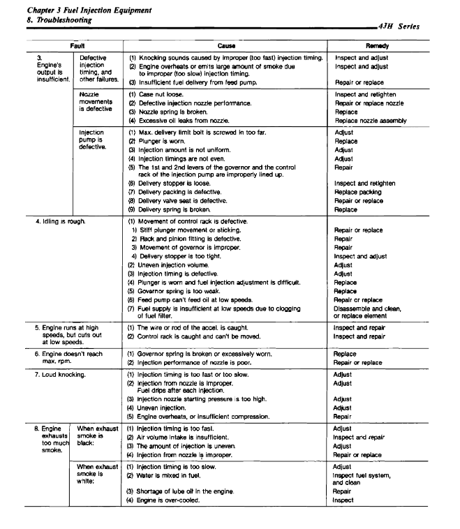

Hei, har ein yanmar 4jh2-dte med bankelyd fra  sylinder nr 2. Lyden forsvinn om eg løyser litt på dyserøret. Prøvde bytte om to av dysene,men lyden blir på sylinder nr2. Innsug og exos ventilar beveger seg fint opp og ned. Motor har stått i ro nokre år. Dieselpumpa var fast,så eg måtte løyse stempel til dyse nr 1 og 2.Men den er fin no..
Lure på veivlager, eller ventilar..?
