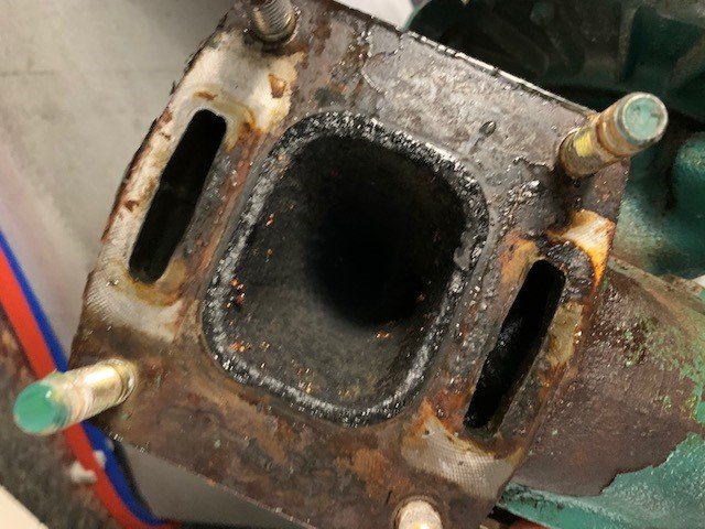

Jakob T Svart 19.Februar.2020 Link til dette innlegget Svart 19.Februar.2020 Kan sjå ut som du har funnet synderen.Ville kjøpt bytteturboer med rustfri eksos port.Skifta ganske nylig turboane på2 kad 300.Dei såg bra ut,men det blei merkbar forskjell.Om du går for bytteturboer be om at dei monterer pin skruer mot manifoild.Lykke til Sitér dette innlegget Link to post
Øvrebø Svart 19.Februar.2020 Emnestarter Link til dette innlegget Svart 19.Februar.2020 Jakob T skrev On 19.2.2020 at 20.38: Kan sjå ut som du har funnet synderen.Ville kjøpt bytteturboer med rustfri eksos port.Skifta ganske nylig turboane på2 kad 300.Dei såg bra ut,men det blei merkbar forskjell.Om du går for bytteturboer be om at dei monterer pin skruer mot manifoild.Lykke til Vis hele sitatet Dette sammen med riktig propeller kunne kanskje vært årsaken, sikker noe mer også...:) Men lærer litt hver dag så noe positivt blir det ut av dette:) l Sitér dette innlegget Link to post

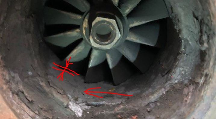

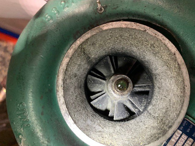

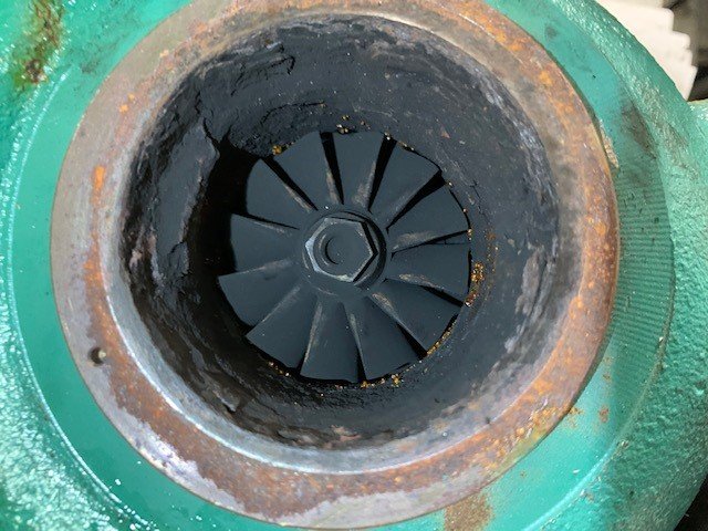

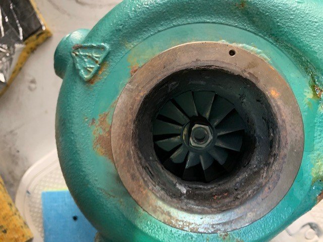

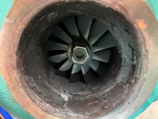

dieselfan Svart 19.Februar.2020 Link til dette innlegget Svart 19.Februar.2020 Øvrebø skrev On 19.2.2020 at 20.17: Kjøpte båten på land med forbehold om at motor var i god stand, etter prøvekjøring ble det en tvist... Vis hele sitatet Fikk en følelse av at det lå en slik historie bak... Ofte er det et sammensatt bilde som er årsak, når noe er galt.. derfor spør vi kanskje om ting som for deg ikke er innlysende... men det er en positiv grunn til spørsmålene våre Etter å ha sett bildene av turboene og med den beskrivelsen du gir så trenger du nok nye turboer. Du kan fjerne alle løse "flak" og så måle klaring med bladmål/søkeblader. (se rød pil) Dersom klaringen nærmer seg 1mm er det ikke tvil. Da klarer ikke turboene å skape nok ladetrykk og må byttes. Det kan hende at det er kun er et turboproblem du har. At det er byttet til svært små propeller for å skjule turboproblemene virker nå enda mer sannsynlig.... Vil også anbefale å kjøpe turboer med rustfri innsats. Øvrebø skrev On 19.2.2020 at 20.48: Men lærer litt hver dag så noe positivt blir det ut av dette:) l Vis hele sitatet Ikke glem at nesten alle som har hatt VP KAD serie motorer i mer enn 6-7 år har erfart det du går gjennom nå.... Generelt råd. Turbo eksosturbinklaring: Monterer du nye turboer, så mål klaring. Om du må demontere turbo pga lekkasje eller andre grunner... så mål klaring. Ladetrykk: skaff deg utstyr og lær deg hvordan du måler ladetrykk Rense kjølere: Ladeluftkjøler, varmeveksler og oljekjøler trenger en rens med noen års mellomrom Systemrens: Rens av primær og sekundær kjølekrets er også en del av vedlikeholdet. Lykke til Sitér dette innlegget Link to post
Øvrebø Svart 20.Februar.2020 Emnestarter Link til dette innlegget Svart 20.Februar.2020 dieselfan skrev On 19.2.2020 at 23.02: Fikk en følelse av at det lå en slik historie bak... Ofte er det et sammensatt bilde som er årsak, når noe er galt.. derfor spør vi kanskje om ting som for deg ikke er innlysende... men det er en positiv grunn til spørsmålene våre Etter å ha sett bildene av turboene og med den beskrivelsen du gir så trenger du nok nye turboer. Du kan fjerne alle løse "flak" og så måle klaring med bladmål/søkeblader. (se rød pil) Dersom klaringen nærmer seg 1mm er det ikke tvil. Da klarer ikke turboene å skape nok ladetrykk og må byttes. Det kan hende at det er kun er et turboproblem du har. At det er byttet til svært små propeller for å skjule turboproblemene virker nå enda mer sannsynlig.... Vil også anbefale å kjøpe turboer med rustfri innsats. Ikke glem at nesten alle som har hatt VP KAD serie motorer i mer enn 6-7 år har erfart det du går gjennom nå.... Generelt råd. Turbo eksosturbinklaring: Monterer du nye turboer, så mål klaring. Om du må demontere turbo pga lekkasje eller andre grunner... så mål klaring. Ladetrykk: skaff deg utstyr og lær deg hvordan du måler ladetrykk Rense kjølere: Ladeluftkjøler, varmeveksler og oljekjøler trenger en rens med noen års mellomrom Systemrens: Rens av primær og sekundær kjølekrets er også en del av vedlikeholdet. Lykke til Vis hele sitatet fantastisk! mener du at det skal være c4 proppeller på denne installasjonene om da turtall blir riktig? viktig og ikke gi seg i slike saker, tar rådene videre og planen er å ta sjekk på alt Sitér dette innlegget Link to post

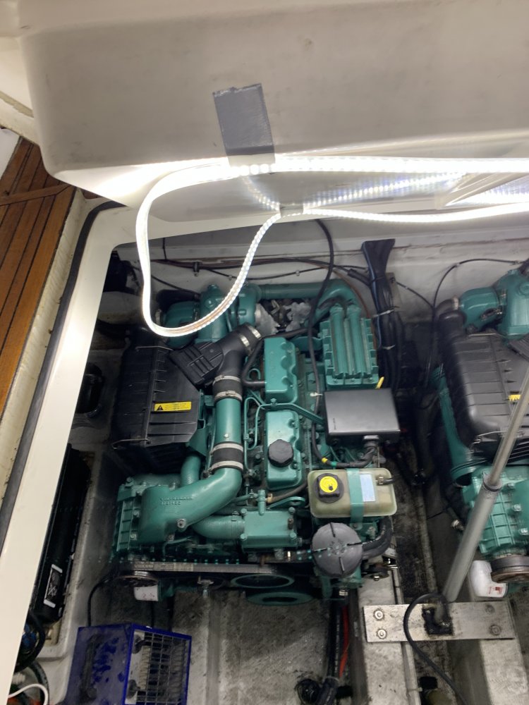

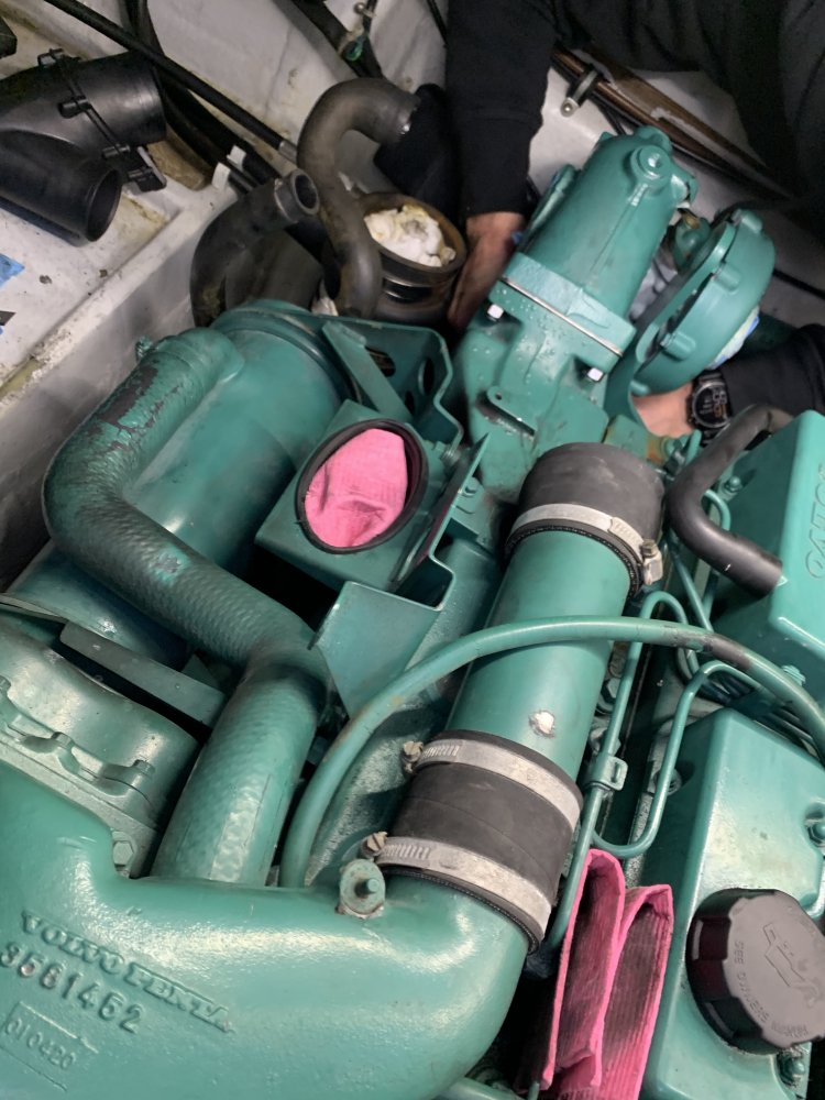

Øvrebø Svart 1.Mai.2020 Emnestarter Link til dette innlegget Svart 1.Mai.2020 Hei sender med en liten oppdatering etter følgende bytte. * nye turboer + krøk *Sjekk/justering av dyser *ventiljustering *Nye primer og bunnsmøring under vannlinjen *finjustering på gaswire Klarte å få båten i følgende turtall og fart med eksisterende c2 propeller. *3700omd maks *24knop maks mer det noe mer å hente ved c3 c4 propeller ? takker for all hjelp her inne, har brukt noen 100 timer i vinter og nærmer oss mållinjen nå. Sitér dette innlegget Link to post
