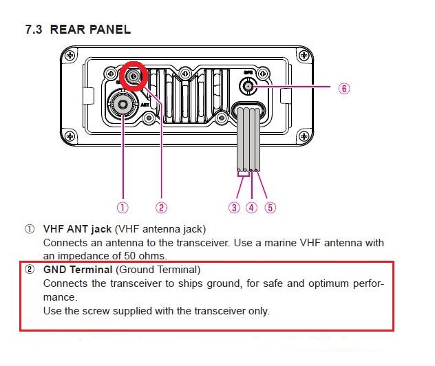

Jannmar Svart 13.Februar.2020 Emnestarter Link til dette innlegget Svart 13.Februar.2020 (redigert) Takker for mange svar, som jeg tolker slik at jeg trygt kan legge coaxen (RG-8X) sammen med strømførende kabler. Bak på radioen er en egen skrueterminal merket "Ground Terminal", som hos meg blir å koble til samme minus som radioens strømtilførsel. Redigert 13.Februar.2020 av Jannmar (see edit history) Sitér dette innlegget Link to post
KDB Svart 14.Februar.2020 Link til dette innlegget Svart 14.Februar.2020 GND, skal ikke kobles til minus batteri. Det er utjevningsjording. Har du stålbåt f.eks er dette skroget, om der er 2 polet anlegg. Glassfiberbåt, har muligens et jordplan. Stort sett alle maritim elektronikk har GND terminal, og kobles til samme punkt. Sitér dette innlegget Link to post
Lars H. Svart 14.Februar.2020 Link til dette innlegget Svart 14.Februar.2020 Uten å gruble for mye på hvordan dette er for 2-polete anlegg, er dette helt greit. Chasis-tilkobling fra VHF, andre radiosystemer ol. kobles med egen kabal direkte til sjø, altså som hos meg til en dynaplate under båten. Da jeg gjorde dette en gang i steinalderen for en DGPS-mottaker for GPS, fikk jeg en bedring i S/N forholdet på nesten 20 dB! Sitér dette innlegget Lars H. Helgesen, "Kapteinen" på Trudelutt (Saga27) med hjemmehavn i Son, Oslofjorden Nettsteder jeg drifter: trudelutt.com oljepionerene.no Sagaforumet Webkameraer i gjestehavner Sverige https://trudelutt.com/webcams/ Som Paschuan i Soten sa på 1920-tallet: Ja, inte är jag mätt, men törstig är jag. Link to post

Jannmar Svart 17.Februar.2020 Emnestarter Link til dette innlegget Svart 17.Februar.2020 Hmm. Ut i fra det efarne folk nå sier vil jeg legge Vhf-kabelen unna de elektrisk ledende kablene - for å i mest mulig grad å unngå problemer. Når det gjelder Ground Terminal (GND) bak på radioen, er jeg i min kunnskapsløshet på dette området like klok. Hos meg er batteriets minuspol (jeg har kun 1 batteri) koblet til motoren som har forbindelse til sjø gjennom propellakslingen. Dvs. at alt dette er minus, så jeg forstår ikke hvorfor det ikke skulle være likegyldig om jeg kobler GND til minusen på batteriet, motoren, minusskinna i dashbordet eller VHF-radioens minus- strømtilførselsledning for den saks skyld. Alt dette er jo samme minus. Er kanskje radioen i mitt tifelle kanskje automatisk "jordet" gjennom strømtilførselens minusledning, slik at jeg ikke trenger å benytte den separate GND skruen/kontakten bak på radioen i det hele tatt? Ulempen ved å prøve å gjøre seg litt klokere i ukjent terreng, er at det for hver ting jeg etter hvert skjønner, dukker det opp nye ting jeg ikke skjønner. Hva er f.eks. forskjellen på et 1-polet og et 2-polet anlegg? Jeg vet ikke hva jeg har. Sitér dette innlegget Link to post
Hulda Svart 17.Februar.2020 Link til dette innlegget Svart 17.Februar.2020 Nå er det vel ingen som vet hva slags båt dette gjelder heller, slik sett må du vel bare avfinne deg med at du får divergerende og uklare svar. Det handler om mangel på telepatiske evner. Men hvis du kan leve med følgende: Har du batteri minus koblet til blokka, så har du et en-polet elektrisk anlegg (om du ikke har koblet som Hulda) Å 'jorde' coaxen handler ikke om 'vanlig' strøm. Strømmen som går i coaxen er ikke en likestrøm, det er strømpulser Anbefalingen er generelt å jorde coaxens beskyttelsesstrømpe til sjøjord På Hulda skjer denne jordingen gjennom en fra skroget isolert Dynaplate. Her er GND fra navigasjon/GPS, radar, AIS, ekkolodd og VHF jordet. På Hulda går VHF-kablelen sammen med all annen elektro 17 meter oppover i masten. GPS ligger sammen med annen elektro fra hekken på båten og frem til midten av båten (8 meter kabel). Landstrøm (ren sinus) er skilt fra likestrøm og GND i størst mulig grad. Det er ikke registrert elektriske forstyrrelser i Hulda. Hvis du følger 'oppskriften', behøver du ikke skjønne detaljene helt til bunns. Detaljene skjønner ikke jeg heller. Og når jeg ikke skjønner alt, følger jeg slavisk bruksanvisningen. Dog, innen mitt spesialfelt, det er ikke alltid at de som skriver bruksanvisninger skjønner alt de skriver om heller :-) Sitér dette innlegget Link to post
JRK Svart 17.Februar.2020 Link til dette innlegget Svart 17.Februar.2020 Tja, nå slenger jeg ut en liten påstand som kanskje vil bli motsagt.. Jeg har ikke sett noen dokumentasjon noen steder på at chassiskruen på VHF radioen skal kobles til sjøvann. Men det kan det kanskje hende at noen sitter på? Jeg er klar over at leverandører selger dynaplate, og andre remedier som skal hjelpe. Grunnen til at jeg betviler at dette hjelper, er at jordplanet i en VHF radio ikke har noe med chassis på radioen å gjøre så lenge den er tilkoplet kabel og antenne. Når man sender med radioen oppstår et H og E felt hvor jordplanet dannes i antennen. Dette har ingen ting med havflaten og gjøre. ( For lavere frekvenser er det sikkert mulig og lage antenner hvor havflaten kan brukes som jordplan) Derimot, som skrevet i mitt forrige innlegg er det svært viktig med utjevningsjord mellom VHF og annen elektronikk Grunnen til dette er at det blir et lite spenningsfall i både + og - kabelen, Når man nøkler VHF. Blir dette spenningsfallet for stort i minuskabelen, som følge av feil på VHF eller dårlig kabling/sikring, så kan man knekke NMEA. utganger på både VHF og navigasjonsutstyr, Med andre ord chassiskruen bør koples til batteriet elle et annet stivt jordingspunkt. Sitér dette innlegget Link to post
Hulda Svart 17.Februar.2020 Link til dette innlegget Svart 17.Februar.2020 Mener nokså bestemt at det står spesifisert for min M-Tech VHF at kassa skal til jordplan for best mulig funksjon. Nå ligger bruksanvisingen 10 mil fra der jeg befinner meg. Vet ikke om jeg gidder sjekke. Ingen grunn til at jeg skulle installert alle de kablene om det ikke var spesifisert. Noe av utstyret ble sogar montert av montør fra Fugro Seastar, med kompetanse som overstiger min. Sitér dette innlegget Link to post
