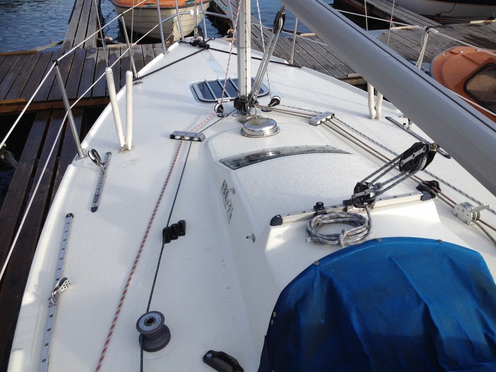

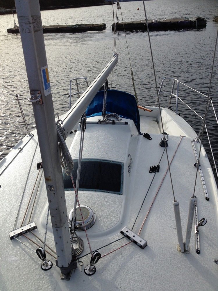

Finnes det en norm for hvilken side av båten fall og skjøter skal trekkes? Tenker da spesielt på Columbie 66 hvor det er 6 "fairleads" på dekk og 4 trinser inni masten. Jeg er usikker på hvilke tau jeg skal trekker på hver side av båten og hvor. Finnes det noen norm for dette, eller er det kun å ta det etter hvor en føler det er naturlig, og om en venstre- eller høyrehendt? Tips om hvordan jeg trekker tauene gjennom masten igjen mottas også med takk. Bildet er kun et referansebilde fra en båt hvor alt ser ut til (i mine øyne) å være på stell. Båten har intet tauverk, og må kjøpe inn alt nytt, så tips her mottas gjerne (lengde og tykkelse mm.).
Kort fortalt, jeg trenger ny løpende rigg, og har aldri gjort dette før, og vet ikke hvor tauene skal gå.
