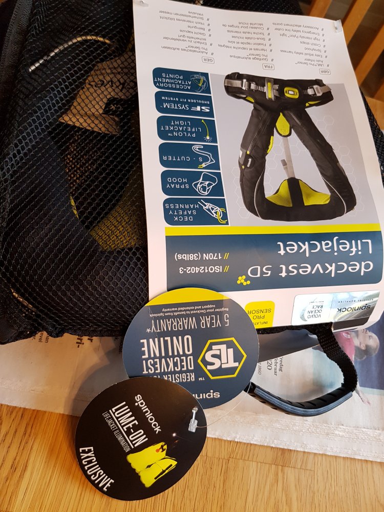

Jeg fikk tilsendt en Deckvest 5D, men klagde. Den var en 3 år gammel overligger, som manglet utstyr som senere har blitt standard på denne modellen. Jeg klagde og hadde en korrespondanse frem og tilbake med dem, og fikk etter hvert tilbud om å bytte til en Deckvest Lite uten å betale mellomlegg. Jeg avslo.

Sjekk etiketten inni den høyre «pølsa». Der står det med håndskrift når den er laget. Du kan ha vært så heldig at du har fått en som er ny nok til å ha Lume-On lys. Hvis utløsermekanismen (i venstre «pølse») er helt svart i nedre halvdel så er vesten produsert før oktober 2018, etter hva jeg har klart å grave fram. Hvis nedre del av utløsermekanismen er grå og litt konisk så er vesten produsert etter oktober 2018 og har «Elite» i navnet.
Det er brukere her som har rapportert vester som gikk ut i 2019, hvis jeg ikke husker feil, så det er litt spenn i alder på de vestene XXL har solgt ut. Min vester produsert i 01/17, mens utløsermekanismen går ut i september 2020.

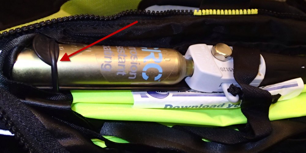

Det är ca 4 år från att vi får en ny sändning bobiner till SXK. Det tråkiga med Spinnlock är att man inte monterar säkring på gaspatronen trots att detta är det vanligaste felet på uppblåsbara västar. Baltic har säkring monterat på sina västar från ca 2014. Vi har (SXK västkustkretsen) servat och monterat säkringar på ca 2400 västar sedan 2016 och någonstans mellan 5-10% hade inte fungerat, de allra flesta för att gaspatronen har ramlat ur eller sitter löst. Vissa Spinnlockvästar går att montera säkring på andra inte då man har en anslutningsventil i plast som inte håller att skruva i , riktigt dålig konstruktion. Mekanismen på nyare Balticvästar och Spinnlockvästar är lika, märkligt att ett märke anser att det måste finnas säkring andra inte. Var noga med era Spinnlockvästar och kolla att gaspatronen sitter fast för varje användning.

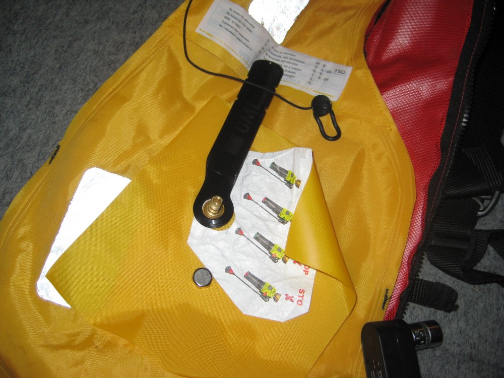

Du ser det på min bild ovan, västen med patronen iskruvad. Vi monterar en platskena bakom mekanismen och en o-ring runt patronen så den inte kan vibrera loss. Den väst du visar är med största sannolikhet en med plastventil. Mässingventil har en metallmutter, se min bild nedan, och inte en torx skruv under den lilla gummiflärpen. Baltic har gått ut med meddelande till sina återförsäljare att dom skall montera säkring gratis på alla äldre västar som inte har säkring. Detta har fungerat dåligt därför har vi i SXK fått instruktioner och verktyg från Baltic för att göra detta för våra medlemmar och även icke medlemmar. Vi monterar också på Spinnlockvästar där det går.

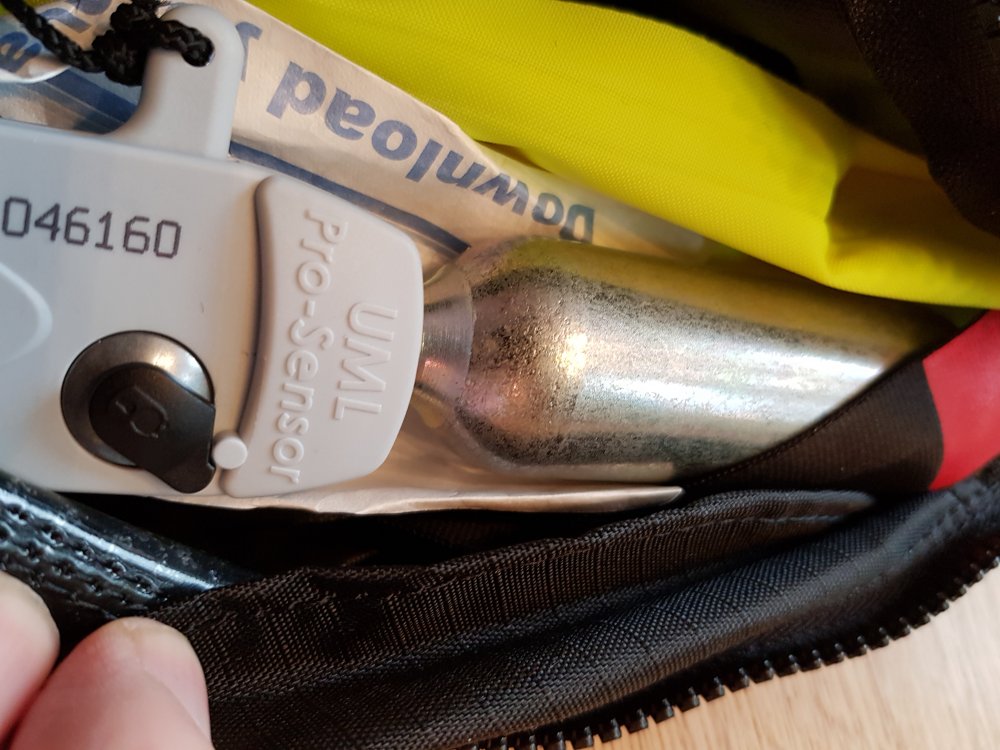

Jeg har to Spinlock D5 fra før, og begge disse har sikring med O-ring samt metallmutteren. Det hadde også den jeg fikk fra XXL sist fredag, se bildet under. Tid for utskiftning  er 9/2022 som er er helt "innafor". Jeg har som @scamπ opplevd å få kortere gjenværende brukstid ved kjøp av såkalte kvalitetsvester andre steder, så utskiftningsdato på utløserkit`et tror jeg er lurt å sjekke uansett hvor man kjøper.
XXL klarte ikke å levere mer enn en vest til meg heller (jeg bestilte to), men fikk samme tilbud som @bjorngb, å få den siste modellen, Spinlock Vito, for 1000 kroner. Det synes jeg var lite å lure på, så det bekreftet jeg raskt. Synes sånn sett at XXL håndterte dette på en veldig god måte når først logistikksystemet deres tydeligvis har gått bananas under Det Store Lagersalget. Det er sikkert mulig "å stå på krava" for de som vil det, men to Spinlockvester av disse to modellene for 1500 kroner er uansett utrolig rimelig og greit nok for meg.
Det som imidlertid er ganske sikkert er at brorparten av alle oppblåsbare vester som er i bruk der ute antagelig har passert datoen på utløserkit`et. Jeg kjenner i alle fall ingen som systematisk bytter dette hvert annet år. Og ikke jeg heller. Sånn sett gjør SXK en kjempejobb, som setter fokus på dette.
