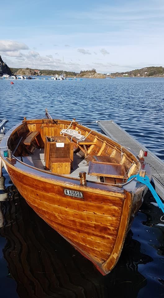

Kjøpte denne tresnakka i høst, og ser fram til å sette i gang med båtpussen. Den bærer nok litt preg av litt dårlig vedlikehold de siste årene fra forrige eier.

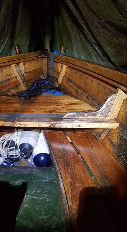

Så har litt råte i dekket bak, samt et par små "råte-hull" på dollbord. Pga. litt utfordrende helse, så må jeg dele dette opp litt, for at ikke snekka skal bli liggende på land til langt ut på sommeren.
Så planen er å pusse ned og olje/lakke innvendig i år. For så å reparere/utbedre dollbord og bakre dekk skikkelig til neste år.
Da kommer spørsmålet.
Tenkte å tette to små råte-hull i Dollbord, samt litt råte i ytterkant av dekket, midlertidig, så det ikke utvikler seg mer, og ser litt bedre ut. Ikke like nøye som når det skal tas skikkelig neste år.
Tenkte ev. å felle inn en ny bit, og lime med Sikaflex eller tilsvarende. Bruke formtre, eller lignende, på de små råteskadene, ja jeg har sjekket at det ikke har spredd seg :-)
Men tanke på at jeg er gammel Tømrer og Byggmester, så regner jeg med å kunne tilegne meg kunnskap om ¨å gjøre dette riktig Så her er det heller spørsmål og tips om midlertidig reparasjon, før jeg utbedrer skikkelig til neste sesong :-)
