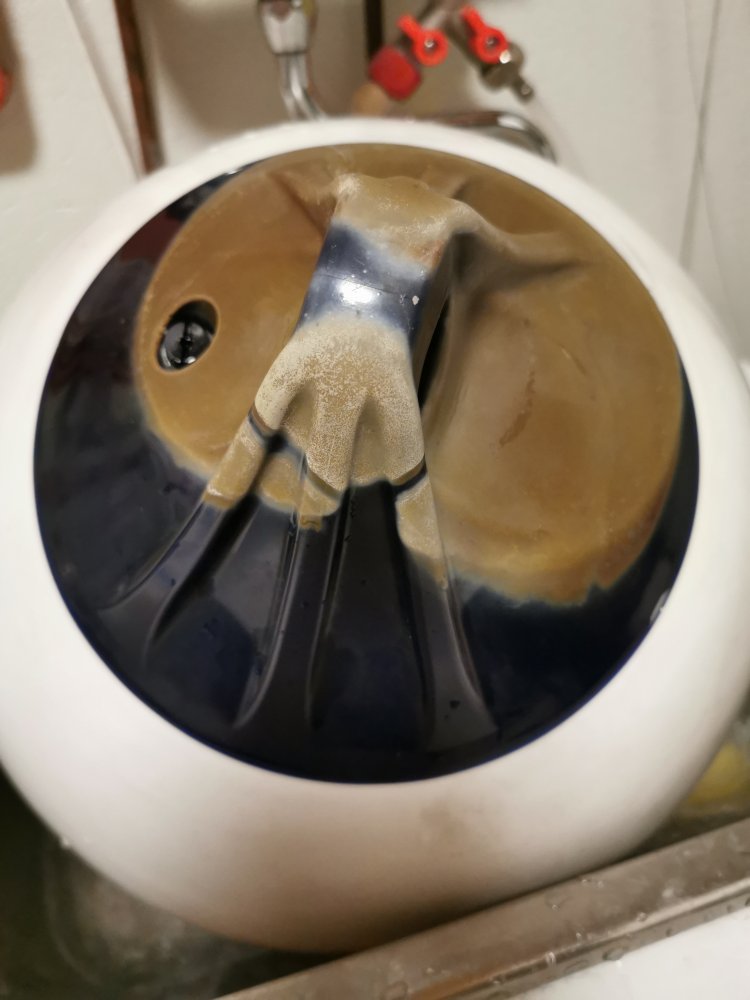

Går det å redde stygge kulefender
MR Swe
MR Swe skrev for 15 timer siden:
Syns det er rart og. Båten togs opp i sept og fenderen har hengt ute lengs en vegg.. Skal tåle det.. Må fått noen væske på toppen.. Må vel bare kjøpe nye:-(
De fungerer jo selv om de ikke er så vakker i fargen...
Vi bruker kulefenderne utelukkende når vi ligger inntil fjellvegger i uthavner...
Der får de så mye ""juling" uansett, at utseende betyr mindre...

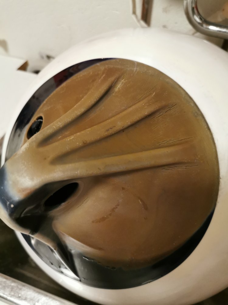

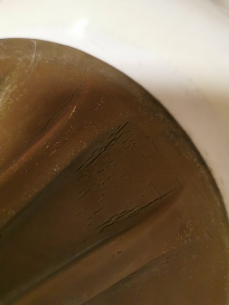

Litt pussig. Ser nesten ut som om det er en feil på plasten, at den ikke har vært UV-bestandig. Ser ut som lys-skade for min del. Ta en kniv el. og skrap litt i overflaten der det har krakilert. Dersom det er tykk, uskadd plast under misfargingen og sprekkene burde det ikke være noe i veien for å bruke den videre. Dersom sprekkene er dype er det større sjans for at de utvikler seg slik at den revner.
Det Komodo sier høres fornuftig ut (som alltid). Sjekk godt, for en fender som eksploderer under trykk er ikke gøy.
