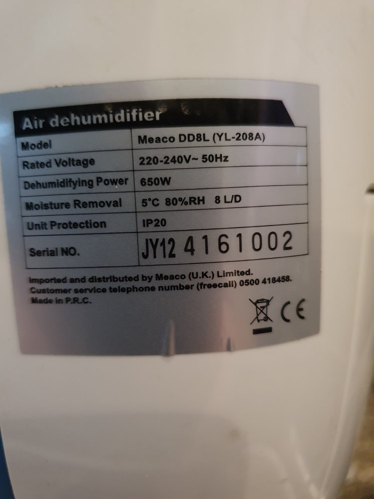

Bak på avfukteren står det et skilt med produksjonsår. Jeg har to avfuktere som var inne til reparasjon. Ringte og avtalte med firmaet, Bastøfergen tur retur og alt var ordnet i løpet av en formiddag. På tidligere modeller har fabrikken brukt små hvite strips rundt noen kabelstokker inne i avfukteren. Når disse blir sprø og ryker kan restene falle ned og lage lyd i maskinen.
