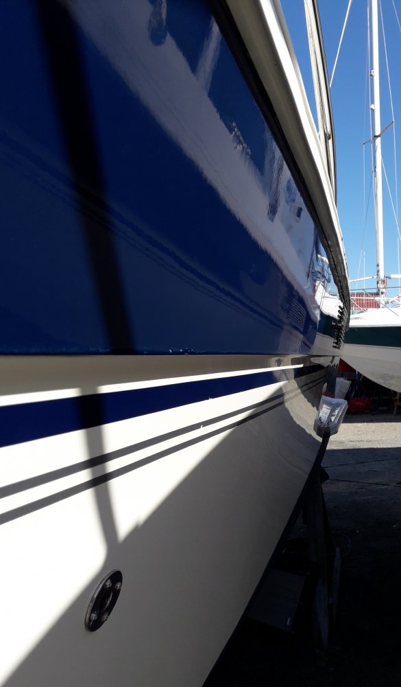

Rubbet, polert og ferdig vokset forrige måned i 7 grader og 12ms vind. gardintrappen føyk rett i bilen:sweat:

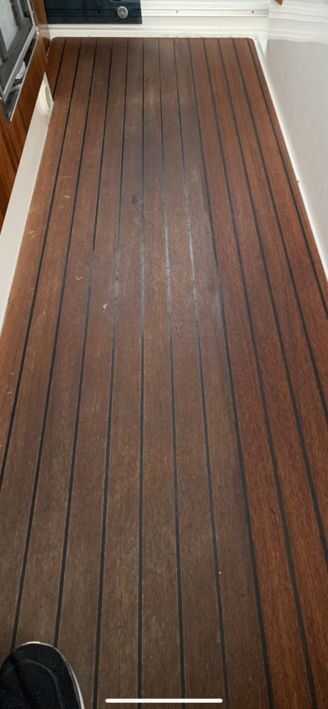

Har ikke bilde av ferdig resultat enda, men legge ut snart.
Hos meg er det Xfiner med 2-3mm teak. Ønsket ikke å bruke syre/ eller andre ting som krever store mengder vann pga det er inne ved kjøkken osv..
Her har jeg på høyre siden først vasket med kraftvask, deretter brukt Liberon Stripper og Liberon møbelrens med stålull nr 0.
Epifanes teaksealer et lagt på. Sykt fornøyd med denne produsenten

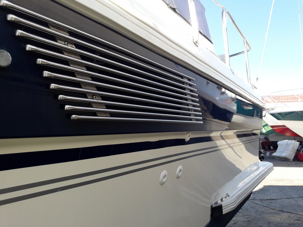

Prøvde noe nytt i år. Biltema sitt ny ultimate wax . Svært lett å bruke da den er tyntflytende omtrent som vann. Spray på, tørk over og polere med poleringsklut. Hvor lenge den holder vet jeg ikke men vi får se.
https://www.biltema.no/bilpleie/lakkpleie/bilvoks/ultimate-wax-2000042993
