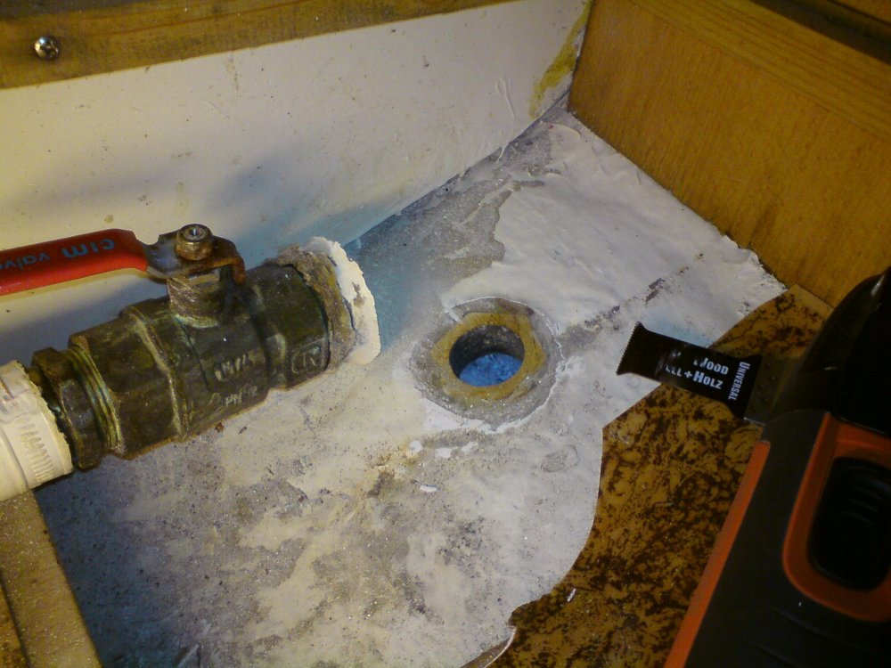

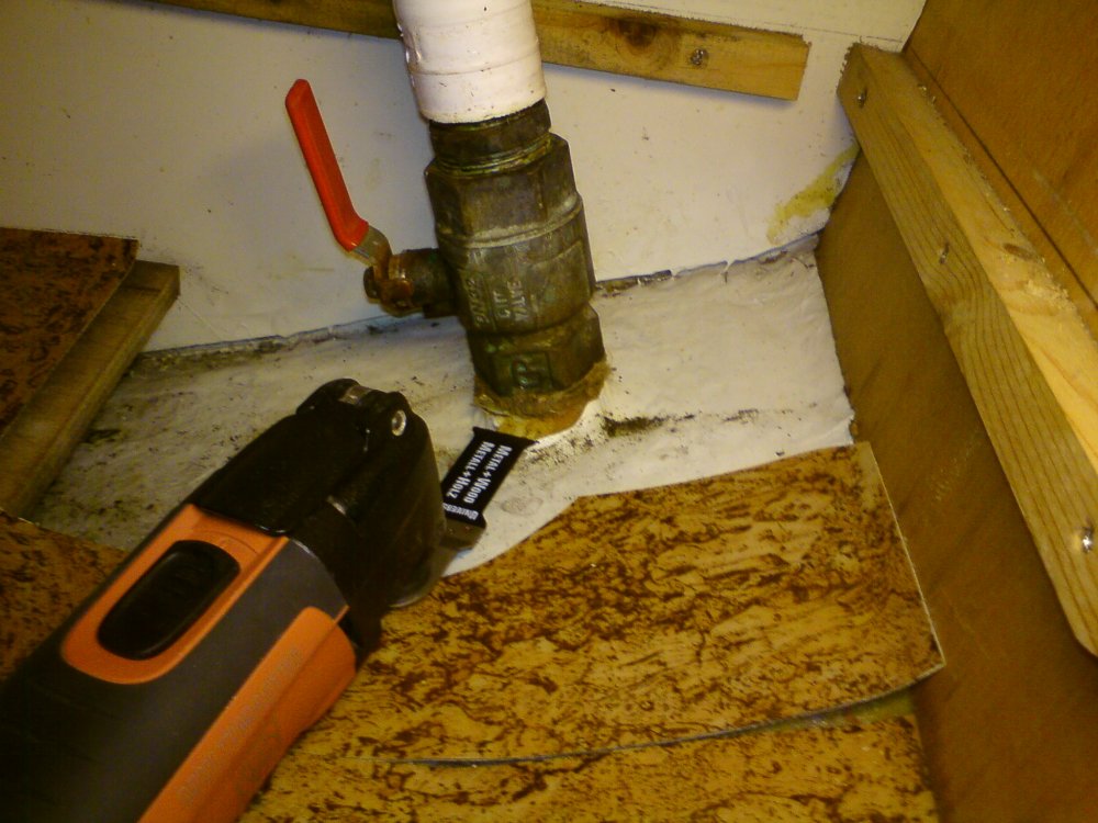

Jeg har gjort den jobben på vår Viksund for en del år tilbake. Kuttet da av gjennomføringen fra innsiden med Fein. Fant faktisk et par bilder fra jobben med det:
Men det er flere måter å gjøre dette på. Hvis du lager deg et verktøy som du stikker inn i gjennomføringen fra utsiden (rett og slett et flattstål, firkantstål e.l som du skrur med en stor skiftnøkkel) så kan det hende at du klarer å skru den ut. I tilfelle ville jeg varmet gjennomføringen godt med en propanblåser først, da blir gammel fugemasse osv. mye mer medgjørlig. Mutteren er jo innstøpt på innsiden, så den bør sitte fast.  Etterpå kapper du da vekk glassfiberen slik at mutteren ramler ut, så kan du bare montere ny gjennomføring.
En annen metode er å spikke til en treplugg som du slår inn i gjennomføringen fra utsiden. Så bruker du en drill med hullsag som har lik diameter som de utvendige gjengene på gjennomføringen og borer ut.

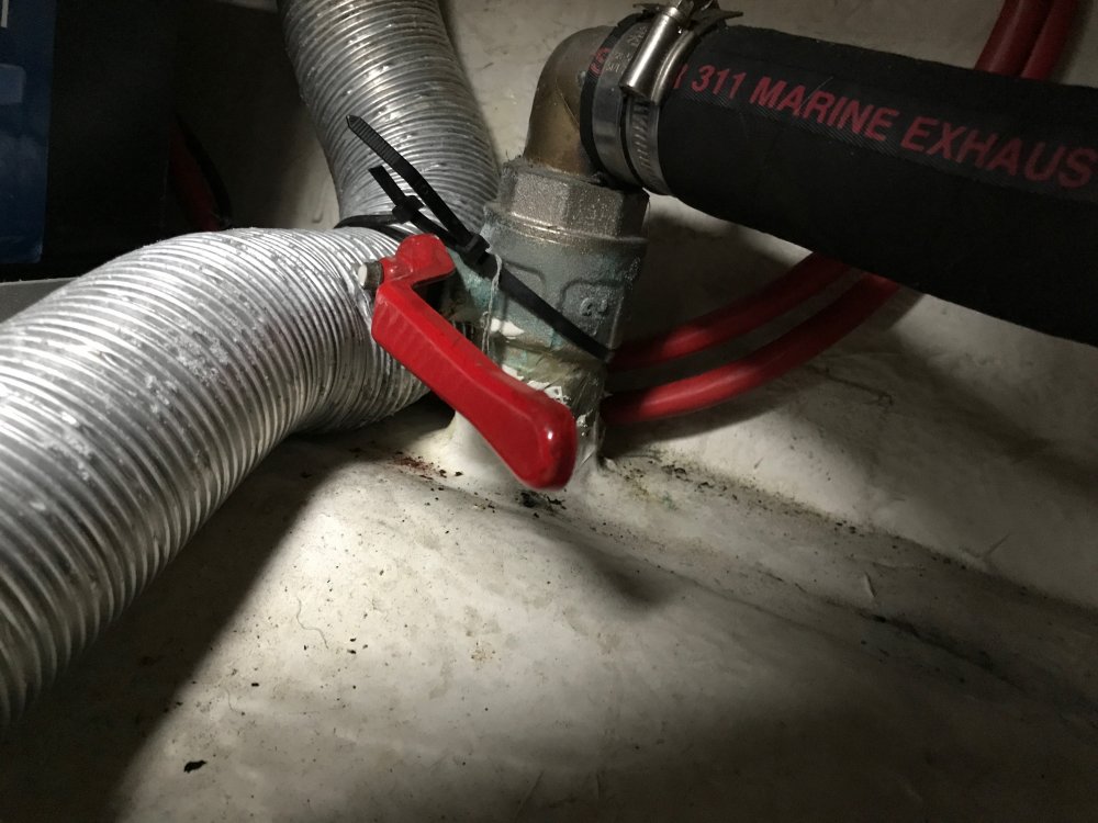

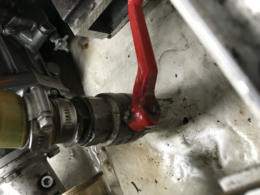

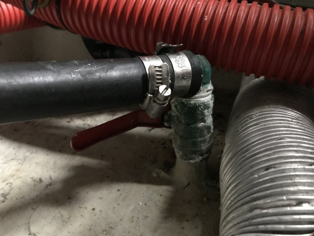

Bilder:
Kjølevannsinntak
Utløp do
Inntak do, ser ikke bra ut..
