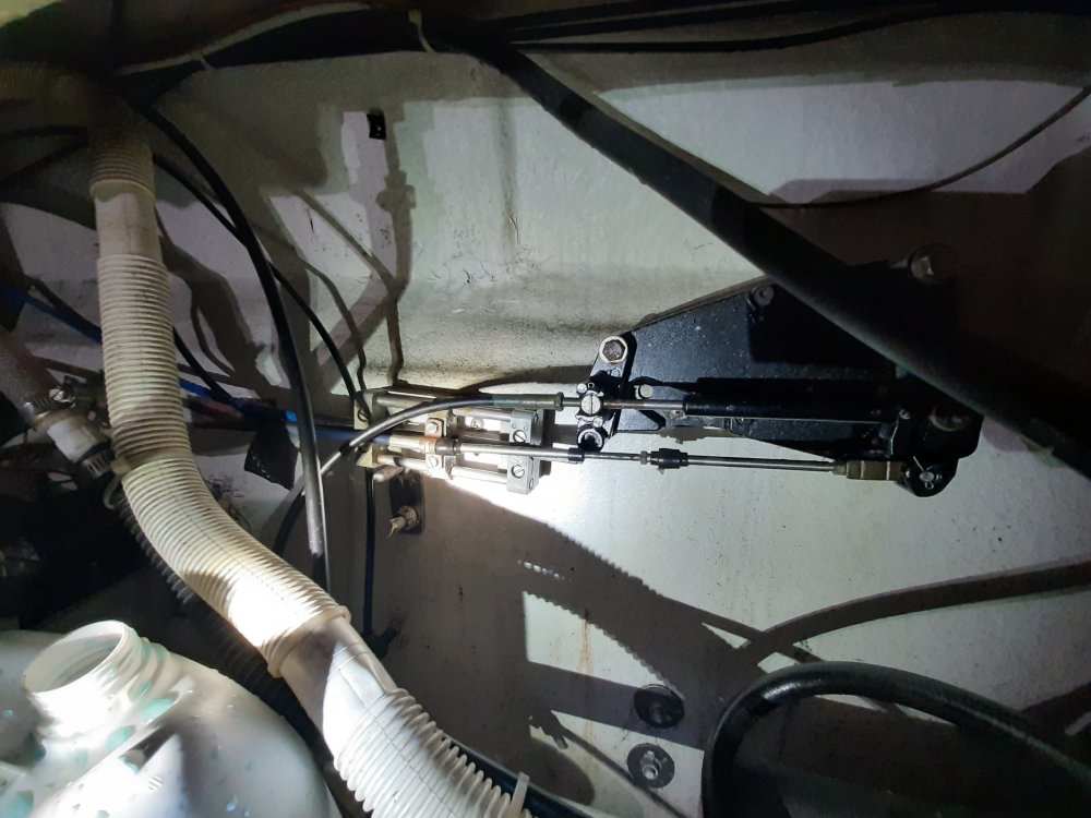

Den sorte "shift plate" som sitter på skottet er tilpasset Mercruiser drev og justert slik du får drev i inn/ut av gir.
Så den får du vel ikke byttet ut med noe annet.
På en Mercruiser motor sitter den på motor som kombinert gir og throttle og et lite stag går frem til diesel pumpens throttle tilkobling og en wire til drevet.
Men på motor kan du sikkert gjøre det annerledes.

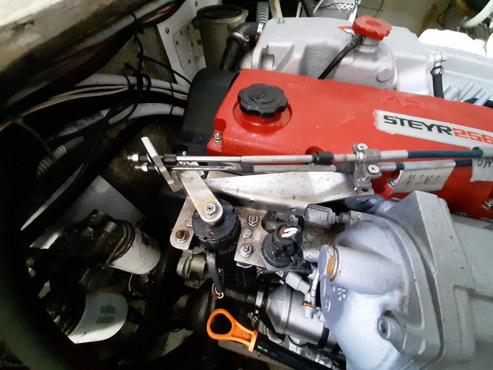

tenkte mere på den delen(DSskifter?) som står føre "shift plate"
Går 2 kabler inn på "shift plata" men mener at det skal holde med en.
Ser ut som du har en spak shift og da er det en kabel fra spak og to ut, en til drev og en til
throttle. Du gir "gass" og setter i gir med samme spak ?
Originalt får man ikke startet motor med drev i gir. Det er en bryter i spaken som kobler ut diesel om den er i gir.
Ser ut som gir kabelen er koblet på motor sammen med throttle, det er to der, en wire og en med stag.
Vanligvis er den på shift plate.
Før shift ser det ut som det er strømpen på wiren som er festet for at det skal fungere.
