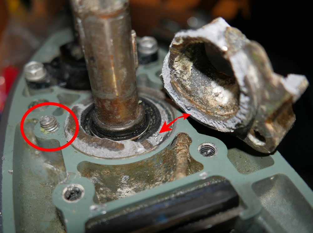

Fantomet Svart 15.Mars.2020 Emnestarter Link til dette innlegget Svart 15.Mars.2020 (redigert) Oppdatering fra amatøren: som Sjarlatan tipset om var det noen flere deler av pumpehuset (nr. 28-30) under topphuset av vannpumpa som kunne fjernes. 28/29 gikk greit, men nr 30 (støpejern) var verre. Denne var det ikke gjenger i - skruen satt fast i godset under denne delen. Så jeg forsøkte å fjerne delen. Det skulle jeg ikke gjort Resultatet var at delen gikk istykker/brakk. Og rester sitter igjen i godset. Riktignok er skruen nå muligens noe lettere å fjerne (har forsøkt med kraftig tang uten hell) , men jeg har fått et nytt problem - hvordan fjerne disse restene. Virker som de sitter vanvittig godt. Innser mine begrensinger, og må forsøke å få noen proffe med erfaring og riktig verktøy til å forsøke. Tipset fra Morten_L (Boss Industrier) forsøkes i morgen. Redigert 15.Mars.2020 av Fantomet (see edit history) Sitér dette innlegget Link to post

dieselfan Svart 15.Mars.2020 Link til dette innlegget Svart 15.Mars.2020 Fantomet skrev 4 minutter siden: Så jeg forsøkte å fjerne delen. Det skulle jeg ikke gjort Hmmm, det er jeg ikke så sikker på. Når en zoomer inn på bruddflata så ser det ut som at du kunne fått gjennomtæring ganske snart, så det er nok mulig at du nå jobber preventivt, selv om det ikke er en god følelse når det brekker og smuldrer opp mellom hendene... Takk for at du deler flotte bilder Sitér dette innlegget Link to post

Guest Balder.. Svart 15.Mars.2020 Link til dette innlegget Svart 15.Mars.2020 (redigert) Hadde du vært i mitt nærområde skulle jeg ha ordnet dette til deg gratis....den bolten er nå veldig enkel å få ut med rett fremgangsmåte, det er heller ikke vanskelig å "rengjøre" området du har satt en rød pil på. Kan nevne hvordan du greit får ut den bolten....slipp en M8 mutter ned på resten av bolten som stikker opp, fyll opp M8 mutter med en god ! sveis, sveis med rett varme, straks sveisen er ferdig sprayer du på feks 5-56 konstant helt til bolten er kald, du får da olje nedover i gjengepartiet i nedkjølningsfasen da stålbolt å aluminium "går" i ulik hastighet. Skru så ut bolten, ta deg god tid på lirking ! ikke sett på 13mm fastnøkkeln å "dra i vei", du får den garantert ut slik, har tatt ut mange slike. Du vil da ikke ha påført motorn noen skade overhodet. Om du ikke sveiser selv spør du en som virkelig kan å sveise. Redigert 15.Mars.2020 av Balder.. (see edit history) Sitér dette innlegget Link to post
Fantomet Svart 15.Mars.2020 Emnestarter Link til dette innlegget Svart 15.Mars.2020 Jeg sveiser dessverre ikke, men noterer meg fremgangsmåten din Balder (helt topp), og går på leting etter noen som kan hjelpe meg mandag. Har du tips til hvordan "rengjøre" også? Sitér dette innlegget Link to post
Guest Balder.. Svart 15.Mars.2020 Link til dette innlegget Svart 15.Mars.2020 Fantomet skrev 1 minutt siden: Jeg sveiser dessverre ikke, men noterer meg fremgangsmåten din Balder (helt topp), og går på leting etter noen som kan hjelpe meg mandag. Har du tips til hvordan "rengjøre" også? Let opp en som er god sveiser som vet hvilke sveisemetode han skal bruke (finnes flere metoder..pinne/tig/mig mfl ), ikke hvem som helst som har ett pinne apparat. For å fjærne restene pilen peker på så tar du med deg alt du har av tålmod å setter deg rett å slett ned å pirker bort restene, ta deg god tid, du vil ikke klare å pirke bort anbet enn det som ikke hører hjemme der. Bruk feks ett par små skrujærn/flatjærn/lignende (det jeg kommer på som de fleste har for hånden )...vær forsiktig så du ikke skader underlaget. Bruk rikelig med krypende olje mens du holder på. (5-56-w40 eller lignende) Når rester er borte pusser du over med en kobber børste el. Tror du skal få det til slik, lykke til :)) Sitér dette innlegget Link to post
Fantomet Svart 15.Mars.2020 Emnestarter Link til dette innlegget Svart 15.Mars.2020 Takk igjen, Balder. Har forsøkt litt å pirke/banke med dor og flattjern, men kom ingen vei, det sitter noe innmari fast. Prøvde dog ikke lenge, så får vel gjøre nytt forsøk og være tålmodig. Sitér dette innlegget Link to post

Guest Balder.. Svart 15.Mars.2020 Link til dette innlegget Svart 15.Mars.2020 (redigert) Fantomet skrev 1 time siden: Takk igjen, Balder. Har forsøkt litt å pirke/banke med dor og flattjern, men kom ingen vei, det sitter noe innmari fast. Prøvde dog ikke lenge, så får vel gjøre nytt forsøk og være tålmodig. Tålmod er nok løsningen :) det er tæring som binder det sammen men burde skulle la seg gjøre, du må prøve å komme nøyaktig inn i skillet mellom det som skal bort å underlaget, prøv også syl/lignende, kakk med en liten hammer. Tettingen på aksel skal vel byttes så kan også prøve varme/propan for å få godset til å gå litt. Redigert 15.Mars.2020 av Balder.. (see edit history) Sitér dette innlegget Link to post
jerognal Svart 15.Mars.2020 Link til dette innlegget Svart 15.Mars.2020 (redigert) Dette ser jo overkommelig ut. Simmerringen må ut(må jo byttes uansett), masse varme så klarer du nok å banke vekk de restene. Bolten sveises en mutter på som nevnt over. Under sveising blir det så varmt at den bolten garantert løsner... Redigert 15.Mars.2020 av jerognal (see edit history) Sitér dette innlegget Link to post
Guest Balder.. Svart 15.Mars.2020 Link til dette innlegget Svart 15.Mars.2020 (redigert) En ting jeg kan nevne, når jeg tar ut bolter på den måten jeg nevnte så legger jeg alltid bladmål mellom mutter å gods når mutter sveises, ex 0.3mm, det fordi att det skal være avstand mellom mutter å gods, muttern skal ikke ta i godset når bolten skrus ut fordi bolten da vil tvinges til å ikke gå rett opp med minimal friksjon, 5-56/annet får også bedre rom å krype ned i gjenger under avkjøling. Når en skal reparere en slik sak som bildet viser er det absolutt beste verktøyet is i magen å tålmod :) Redigert 15.Mars.2020 av Balder.. (see edit history) Sitér dette innlegget Link to post
Fantomet Svart 16.Mars.2020 Emnestarter Link til dette innlegget Svart 16.Mars.2020 Ny simmering må nok til. Men hva betyr de avmerkede symbolene? Sitér dette innlegget Link to post

Fantomet Svart 16.Mars.2020 Emnestarter Link til dette innlegget Svart 16.Mars.2020 (redigert) Update, for den spesielt interesserte: Dro til Boss industri og Mek verksted i dag, slik Morten_L tipset om. Han klarte ikke få skruen ut med sveisemetoden, men måtte borre den ut. Var visst litt stress, siden det var alu. Han turte imidlertid ikke forsøke seg på å få fjernet restene av pumpehuset. Har banket mye selv, fått ut en del, men tør ikke mer nå, er redd jeg ødelegger. Er vel også en fare for at biter faller ned i girhuset (når siste simmrring er ødelagt/fjernet), noe som ikke høres gunstig ut (kan sikkert flushes ut... men vil helst unngå). Så nå tenker jeg å levere til Yamaha-verkstedet her i Kr.sand. Redigert 16.Mars.2020 av Fantomet (see edit history) Sitér dette innlegget Link to post

dieselfan Svart 16.Mars.2020 Link til dette innlegget Svart 16.Mars.2020 (redigert) Fantomet skrev for 4 timer siden: Update, for den spesielt interesserte: Klart vi er interesserte Fantomet skrev for 4 timer siden: Han klarte ikke få skruen ut med sveisemetoden, men måtte borre den ut. Da kan jeg garantere deg at ingen av de andre foreslåtte metodene hadde virket heller... Dersom den delen som står igjen er tykkere enn 4mm kan det være et forsøk å bore 5mm hull og gjenge M6 og forsøke med en "napper" (også kalt glidehammer +++) Redigert 16.Mars.2020 av dieselfan (see edit history) Sitér dette innlegget Link to post
