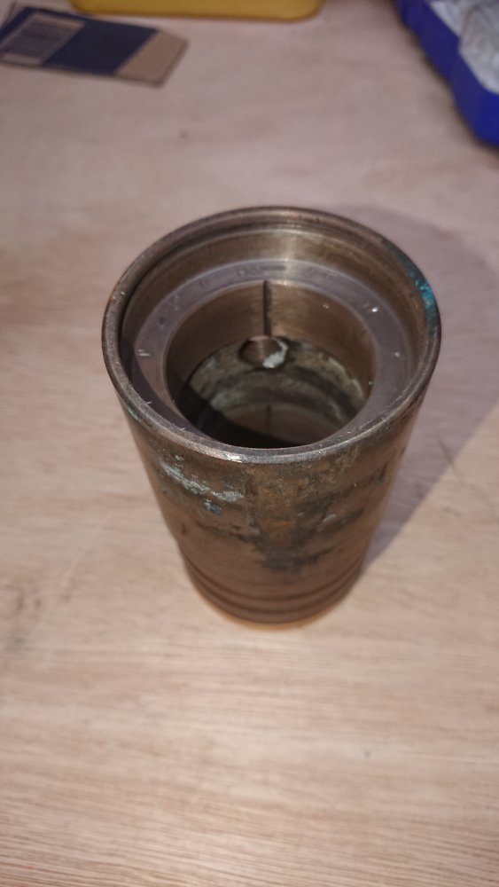

Min tanke var at glidelager uten fett kanskje blir i overkant varm for simeringer, så de begynte å lekke. Klarte ikke blåse gjennom slange med trykkluft, måtte stake ut fettet. Ti år gammel båt.
Prøvde du å skru på fettkoppen for å se om det kom fett ut av slangen da? Tror kanskje trykket som oppstår ved å skru på fettkoppen er større en det du oppnår med trykkluft.
Ofte er det ikke noe lager i pakkboksen, kun simmeringer eller talgpakning. Fettets oppgave er å smøre mellom simmeringer eller talgpakning og akslingen. Det er ikke mye fett som skal til, det er ikke nødvendig å fylle den helt.
Brigg skrev for 7 timer siden:
Ja, hadde fyllt fettkopp og skrudd til. Det var ikke pga fett jeg tok ut pakkboks, men pga lekk i simeringer. Men oppdaget da at fettet ikke kom frem. Simmeringen tetter mot aksling for vann bakerst og mot fett forrest. Glidelagrene mot akselen er jo for å holde simmeringen sentrert på akselen, så simmeringen ikke går i stykker. Disse lagrene ha smørespor fra der fettkopp kommer inn, som på bildet. Simmeringen og låsering skal sitte utenfor dette.

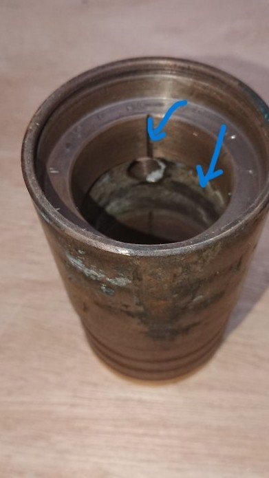

Hei, skal sette på plass pakkboks med nye simringer
Bør jeg legge inn litt fett i disse glidelagrene  omtalt over her, ved montering ? Er det der hvor jeg har satt piler (lånt bilde av pakkboks fra forrige innlegg - den er identisk som min)? Eller holder det kun å smøre litt på akselen i pakkboksområdet (i tillegg til litt på ringene). Er fortsatt litt usikker
