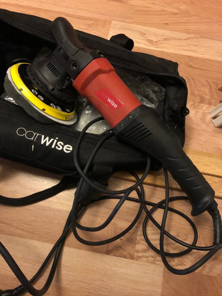

Jeg kjøpte denne CarWise på tilbud for 1.295,- på BilXtra i Drammen for et par år siden. Ser forøvrig at de har tilsvarende tilbud på nettet nå da jeg Googlet dem.
Den fungerer utmerket med 12 mm (eller var det 15) utkast, er sterk nok og passe stor og tung. Kjempekjøp etter min mening.
Den har medført at min store, sterke Hitachi roterende, nærmest har blitt pensjonert så sant jeg ikke har fått dype riper som må rubbes.
