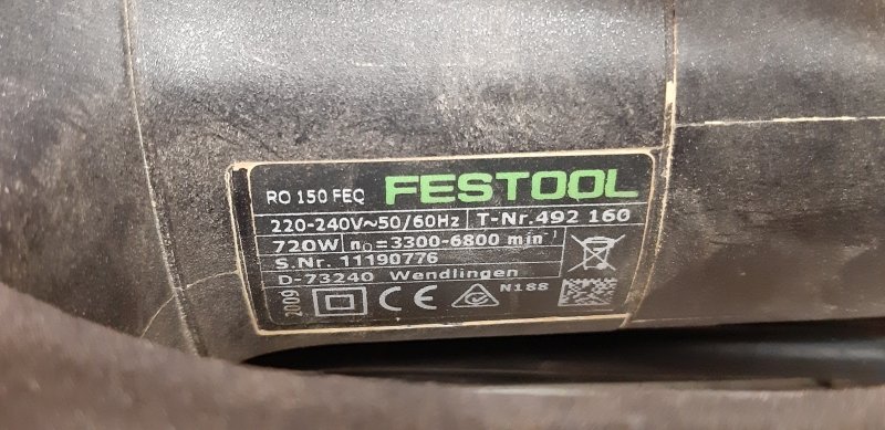

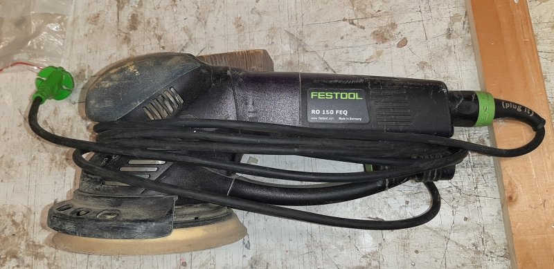

Kona har forøvrig en Festool eksentersliper av profftypen. Dette er en dyr eksentersliper, men ikke den mest effektive for avvirkning. Årsaken til at hun kjøpte den og ikke en blå-Bosch var at Festoolen er hakket bedre på finish. Men for alt jeg vet kan kanskje den brukes til å polere med også? I alle fall bilen... Har også en grønn Bosch 400W eldre eksentersliper. Den fungerer jo også utmerket, men må ha ny plate. Kanskje den aller billigste utveien :giggle:
Jeg har ikke nok kunnskap til å uttale meg om virkning og utkast, jeg kan bare dele egne erfaringer. Om du har en Festool liggende ville jeg testet med den. På min Bosch bruker jeg DA-modus for høy avvirkning og oscillerende for finpuss. For polering bruker jeg DA-modus med middels hastighet.

Tror jeg følger dette rådet i første omgang. Tittet en gang til på den Festoolen, og den har faktisk høyere effekt enn jeg husket (720W). Fant også ut at den har to forskjellige innstillinger som gir veldig forskjellig utkast. Men hva er forskjellen på DA-modus og oscillerende?
DA er vel når skiven er direkte koblet til drivverk (direct action?), mens oscillerende er når skiven er frikoblet drivverket, men oscillerer som følge av rotasjonen i drivverket. Dette kan du teste ved å prøve å dra skiven rundt med hver av de to modusene aktivert.

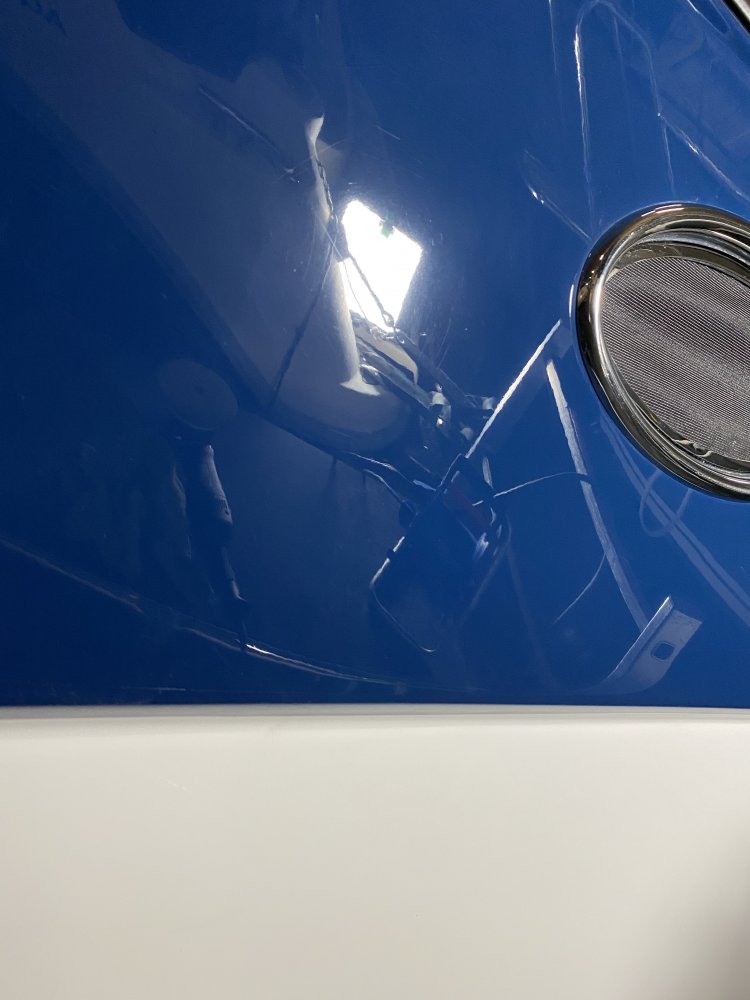

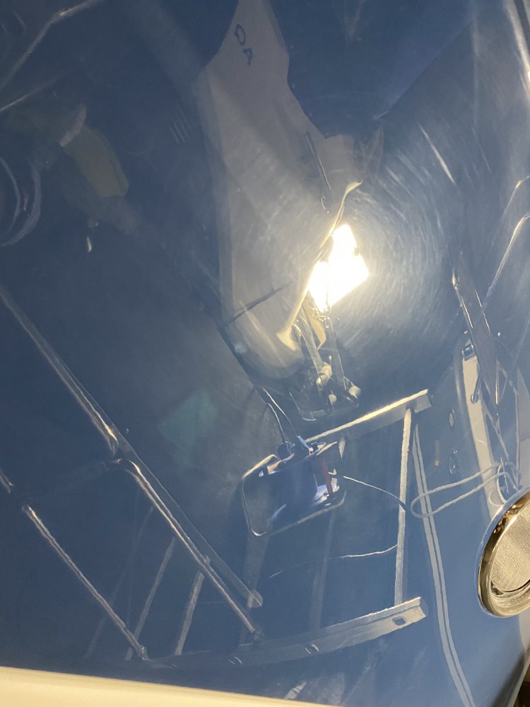

Använder roterande Rupes med lammullshätta och 3M fast cut xl (grön kork) på vit gelcoat som är matt (dvs oxiderat). Det blir bra avverkning med denna kombon och väldigt bra resultat.
På blå gelcoat får man vara lite försiktigare, för man ser där mycket enklare eventuella skador man orsakat pga en roterande maskin. Är man proffs kan man säkerligen undvika att göra skador (exempelvis swirlmarks och hologram). Men så duktig var inte jag. Första bilden visar hur (illa) det blev.
Jag har även en DA (Rupes LHR15), och med den gick jag över samma yta en gång, och då med rupes egna ceramic gloss (gul kork) och rupes gula pad. Blev omedelbart ett bättre resultat.
Så för mig gäller två olika maskiner. En på vit gelcoat och en på blå. Visst kunde man kört med en DA även på det vita men med en riktigt matt båt tar det bra mkt längre tid.
edit: ser att bilderna kom i omvänd ordning. Överst: DA med rupes ceramic gloss (gul kork).
nederst: Roterande med lammull och 3M fast cut xl (grön kork)

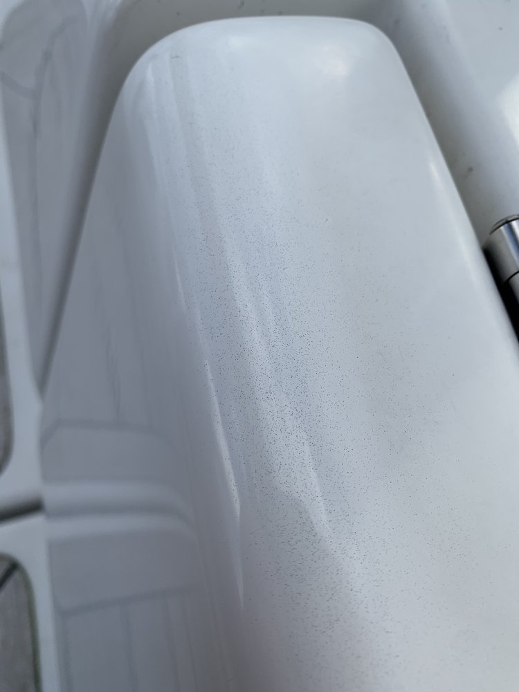

Noen som har ide om hva som må til for å få dette tipp-topp igjen? Jeg har polert med meguiar one-step. Er det bare å kjøre på med eks 3m power cut?
Er det huller eller flekker?
