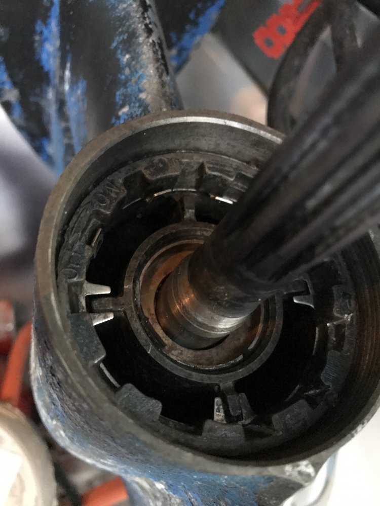

Løsne ring i girhus Yamaha 25 hk 84 modell to takt
