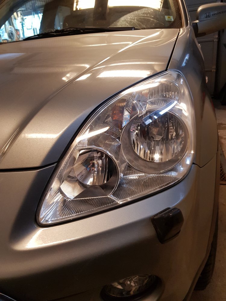

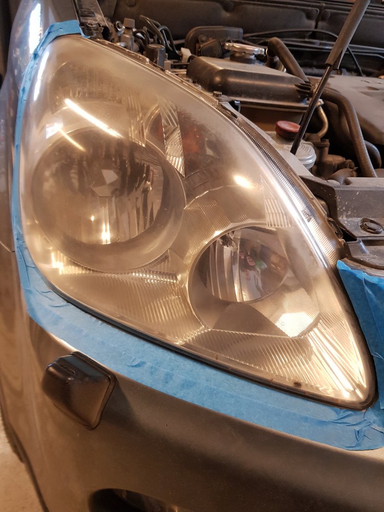

Her ett eksempel hva en god maskin med rett poleringsmiddel gjør ilp av få minutter, liker en type "3 i 1" polering på bla billykter å båt, en veldig matt båt tar seg like mye opp igjen som lyktene på bildet.
Nei du må kjøpe deg en maskin, en helt ok polermaskin koster ikke så mye.
PS...begge lyktene var selvsagt like dårlige men planla ikke å ta bilde så tok ikke før den ene var tatt, den uferdige er her såpevasket å klar for polering.

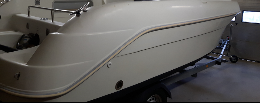

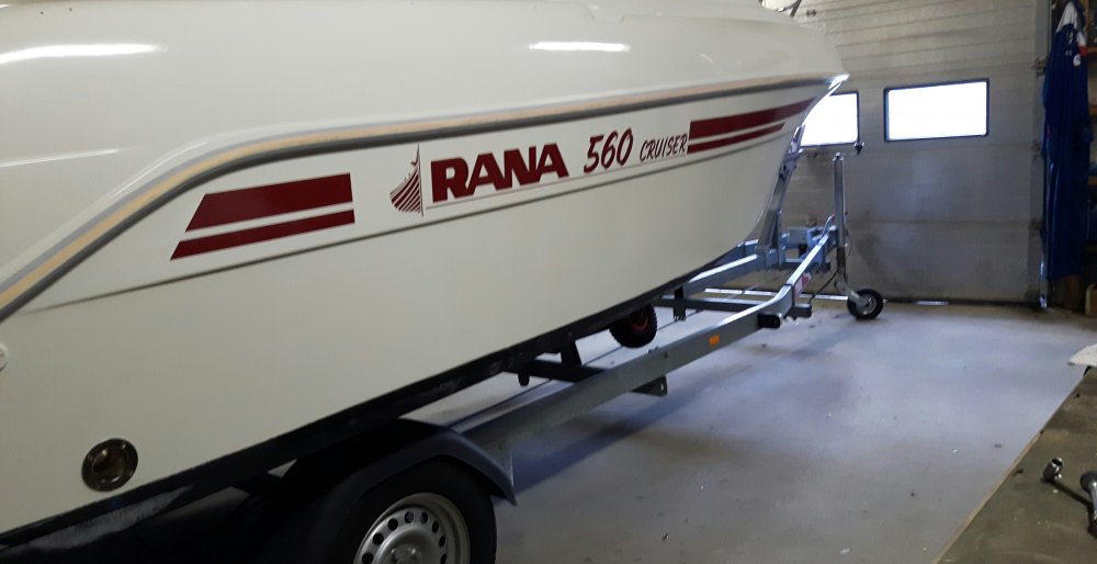

Båten her er en 20år gammel båt som antagelig ikke var polert tidligere, overflaten var som sandpapir, på førbildet er den vasket å avfettet å klar til polering, ble polert i en oprasjon med samme stoff, var ikke polert siden ny, men ble nesten bedre enn ny.
Guest Balder..
-morten- skrev 8 minutter siden:
Har gjort dette på mange biler.. en fikk beskjed på EU at han måtte bytte lykta.. jeg polerte det med plast x og den ble som ny
Ja med rett pasta å maskin blir de 100% som nye, bildene er en av mine biler, gjorde dette nettopp fordi den skulle på EU :)
Men ikke prøv med disse rep settene som selges for 200kr til lykter, fryktelig dårlige greier, har prøvd.

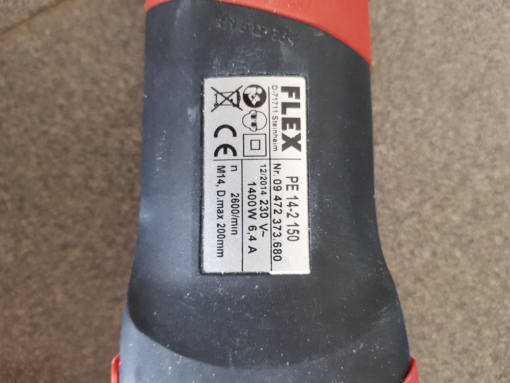

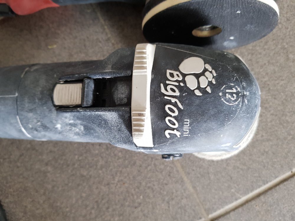

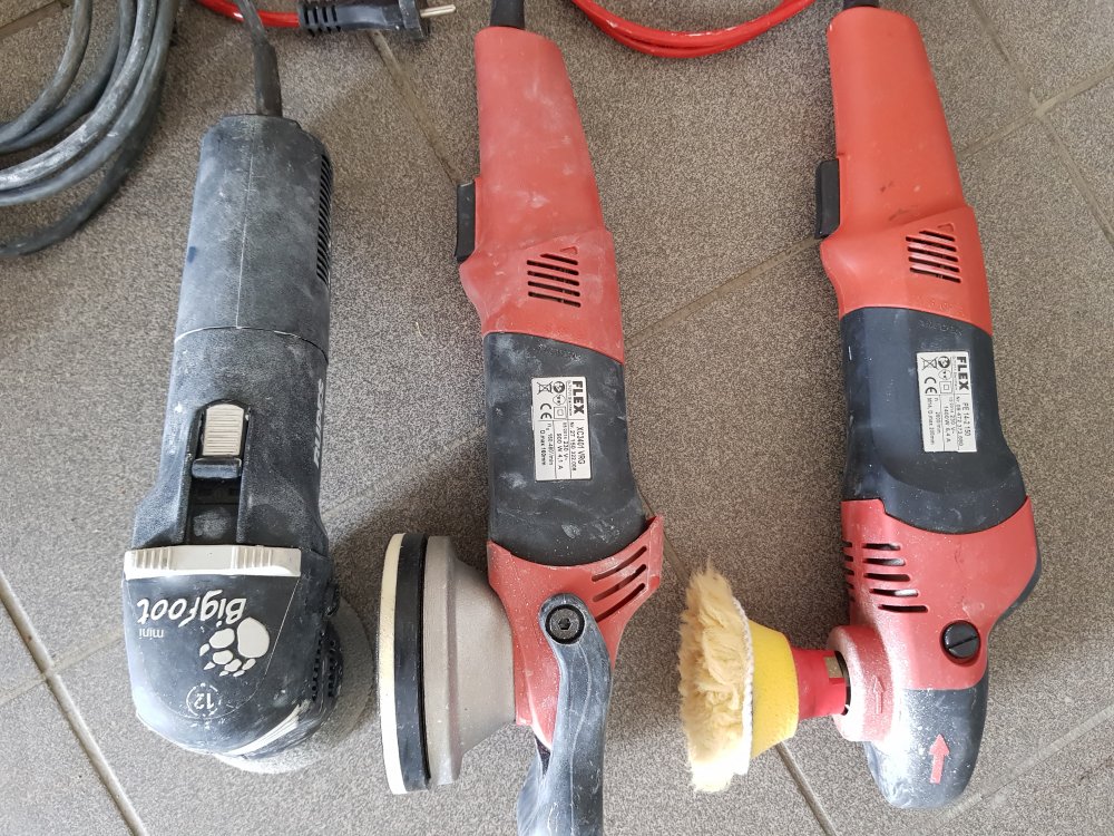

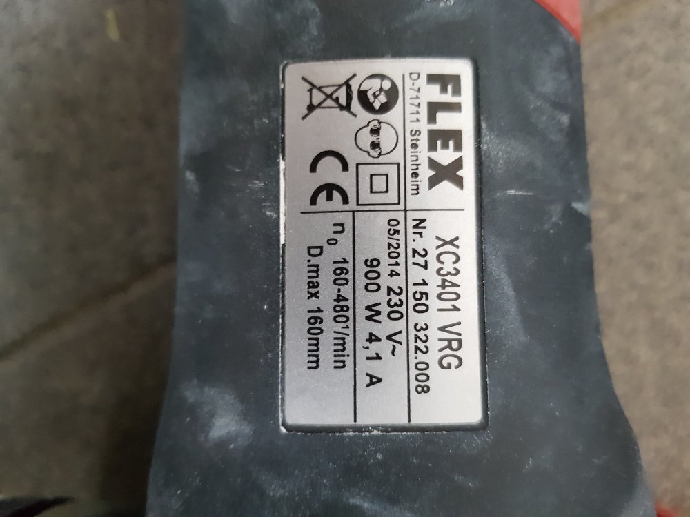

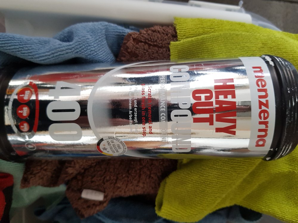

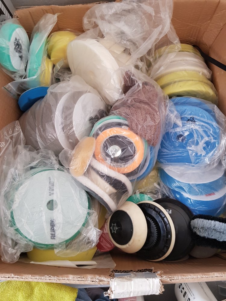

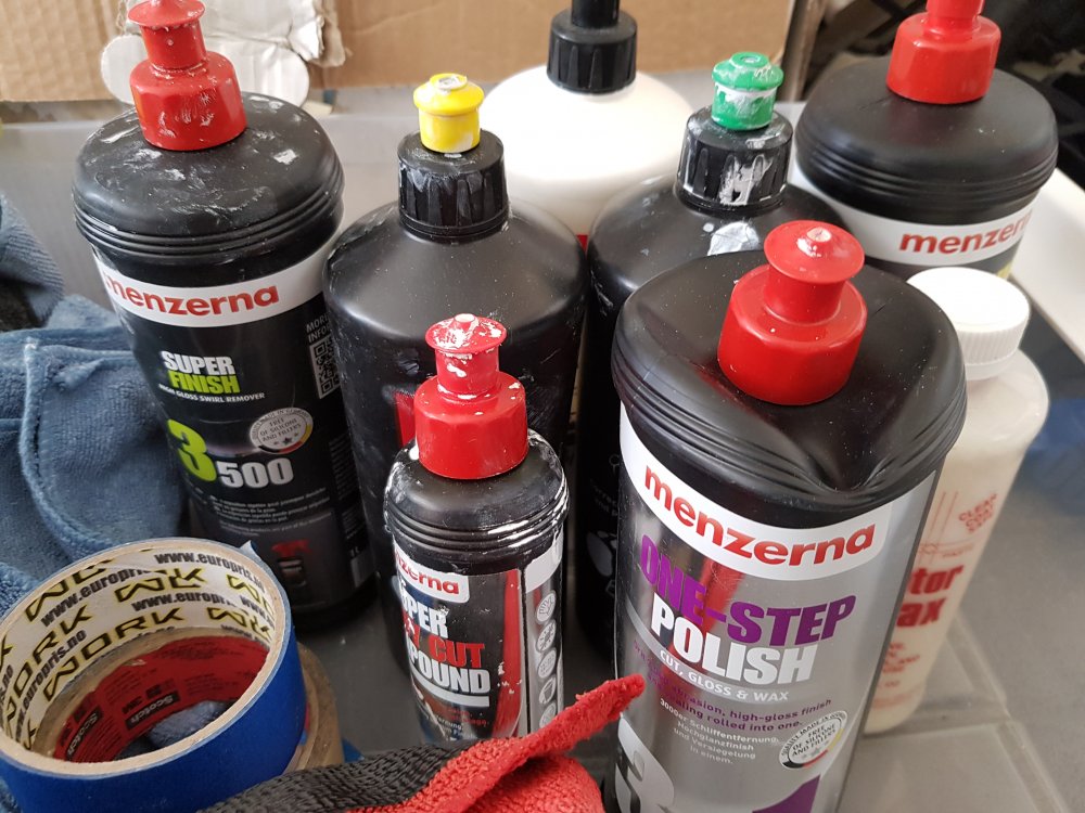

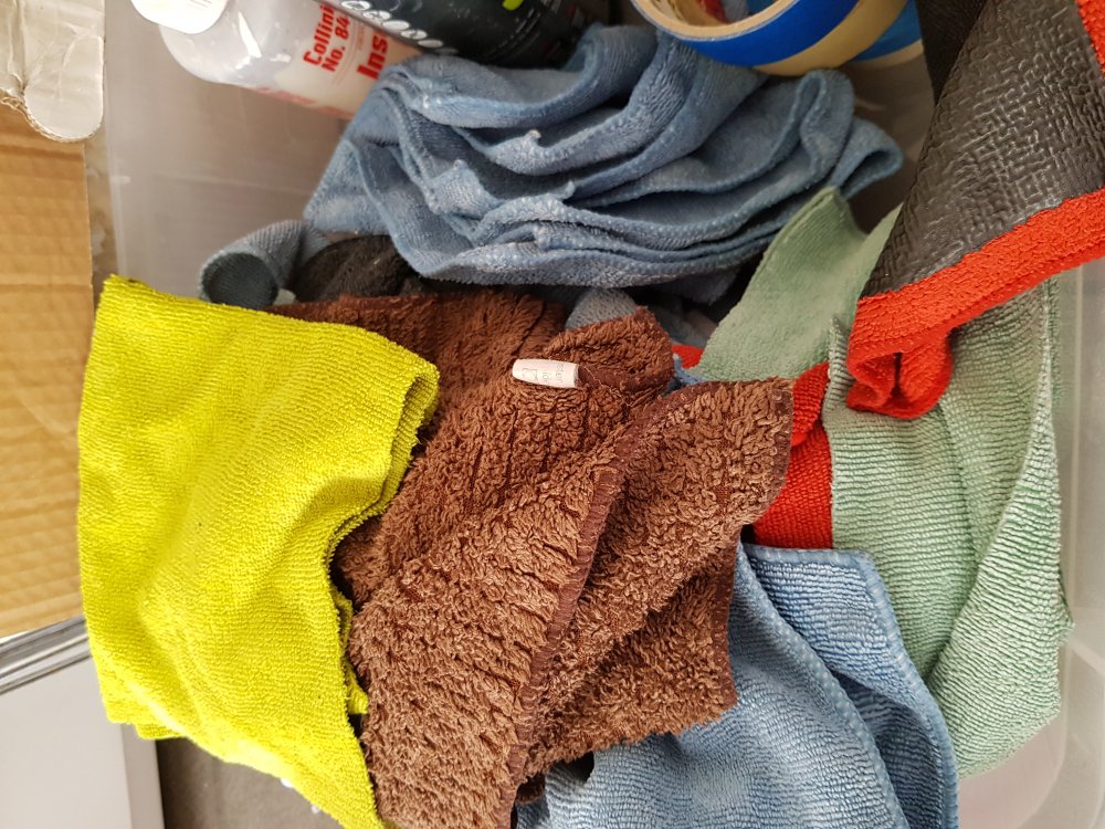

Her hva jeg har for hånden, veldig gode maskiner til ulike bruksområder, kjøper du en slik maskin å disse polish produktene får du godt resultat selv om du er amatør :)
Bilde 5, padder med forskjellig grovhet.
Bilde 6, miljøfiller blir det ikke for mye av.
Bilde 7, polish med div grovhet.
Bilde 8, den jeg liker best, gjør alt i en oprasjon på de fleste underlag.( den jeg også bruker på billyktene våre )
PS...du trenger kun 1 maskin å noen få padder (som jeg kaller dem ) for å polere båten :))
