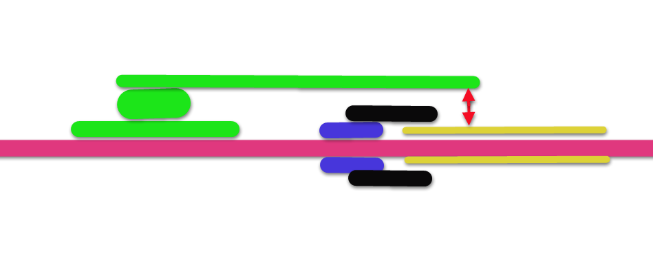

Hvis det er konklusjonen til spesialisten ville jeg sett meg om etter en annen spesialist. Kort fortalt så har utgående aksel på gearet og propellakselen hver sin senterlinje, og de skal være parallelle både sett ovenfra og sett fra siden. Da er motoren opprettet. Det du beskriver sier egentlig bare at propellakselen treffer flensen på gearet når den løper lett i cutlesslageret.
