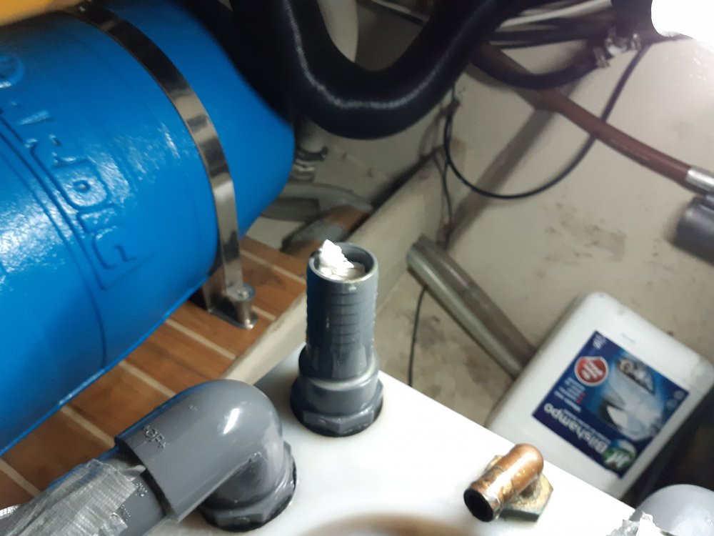

Hvordan blende stuss på septiktank?
Patton
Jeg skulle blinde uttaket fra vasken og ut skutesiden. Her var gjennomføringen i messing, så jeg kjøpte en blindplugg hos rørleggeren. Kanskje du kan ta en tur til rørleggeren og få en passende messinggjennomføring med blindplugg?
Hulda, det skal jeg sjekke. I så fall er det jo enkelt og jeg trenger ikke holde i mot fra undersiden.
Takk for tips, ser ut til at dette kan løses med en messingplugg av denne typen.
https://www.bestmarin.no/produkter/vvs-og-lenseutstyr/roerdeler-fittings-messing/plugg-messing-pH1007760
Om det ikke er gjenger i tanken, er det vel bare å ha en mutter på undersiden. Forslag til hva slags pakning jeg kan bruke?
Patton
Hvis det er som Hulda skriver så er det jo veldig enkelt. Men jeg synes det ser ut som om du har en skottnippel med mutter på baksiden. Pakningen som sitter der kan du jo gjenbruke. Du kan også lime inn en plugg rett i nippelen. Tipper den er av PVC, og det er en plast som er godt limbar. Er den for lang kan du bare kappe den litt med ei baugfil. Eller du kan gjøre som Lars H foreslår. Sette inn en gjennomføring, og blinde den med en hette, evt muffe + blindplugg. Gjennomføringen kan jo godt være i plast, av den typen som f.eks. brukes over vannlinjen til lensepumper etc., behøver ikke kjøpe skroggjennomføring i metall.
Patton skrev for 2 timer siden:
Har noe 2-k epoxy-lim. Er det god knall?
Ja, det blir nok gode greier. Drei deg en plugg av PVC og lim inn :thumbsup:
Hvis du av en eller annen mystisk grunn ikke har dreiebenk eller et emne av PVC-stang liggende kan du jo spikke til en plugg av tre :smiley:
