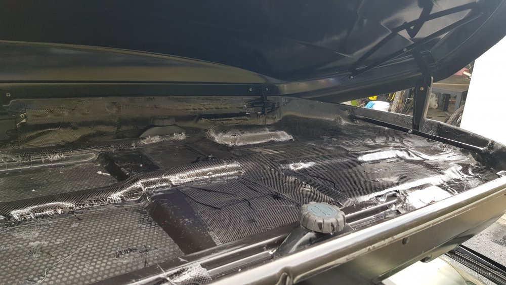

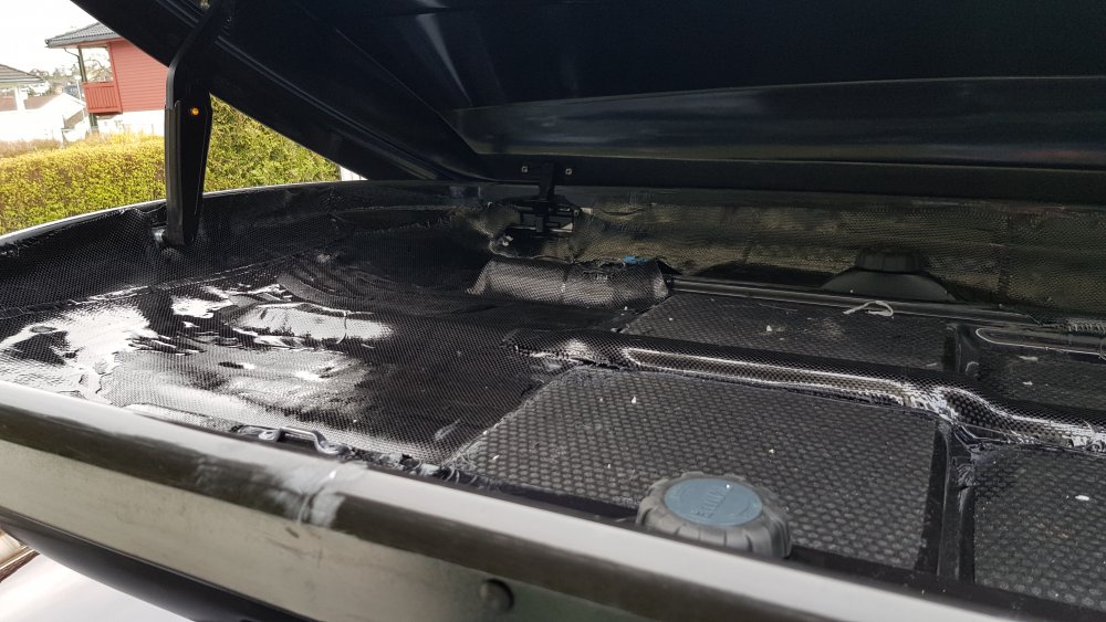

Har nå lagt et ekstra lag 200g karbonmatter (fra Biltema nå og) med lamineringsepoksy. Etter innspill fra dere har jeg lagt på hele veggene, (samt en halvhjertet stripe i midten), for å få best mulig stivhet gjennom hele kroppen. Var i utgangspunktet i den fremste 50cm-triangelet som jeg følte var veldig vinglete / tynt. Smørte på med et lag lamineringsepoksy oppå til slutt for å unngå mest mulig sliping.

Først vil jeg si at takboksen forresten ble bra!! Fikk prøvd den på taket av bilen i dag, og den ble lett å åpne, og stiv.
Par lærdommer med Biltema-duken: Ikke så lett å forme. Jeg burde brukt saksen mer der den skulle over hindringer. Har sett noen tips om 90-grader, at en klipper og overlapper. Sikkert lurt. Kunne gjerne vær en idè å hatt et siste lag med en tynnere duk, som denne 90-grams duken  https://www.westsystem.no/p/23925/karbon-vev-90-grm. Burde hatt mer duk og mindre epoksy. Burde hatt duk nr 2 45 grader vridd i forhold til første for å lage det stivere.

Slik ble forresten takboksen. Ikke så pen, men det var heller ikke målet :-)
