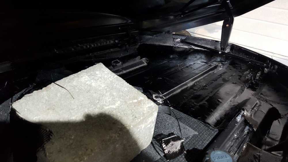

På grunn av kort avstand mellom takbøylene på bilen, og en lang takboks som bøyde seg, som gjorde lokket vanskelig å åpne så gjorde jeg følgende:
La Biltema Karbonfibervev (karbonduk) oppi gulvet/veggene på den fremste tredelen og bakerste tredelen av Thule Dynamic 900 takboksen, og tok utblandet Lamineringsepoksy over duken med en malerkost, og dynket godt for at det skulle trekke gjennom. Brukte som anvist 1 del av Herder og 2 deler av det andre flytende, til sammen 9 desiliter ferdigblandet. Hadde dette i garasjen, hvor jeg hadde en vifteovn. Jeg tror det er ca 20 grader, men hadde ikke termostat. Ser etter drøyt 13 timer at det fremdeles ikke er herdet helt, selv om det står herdetid 8 timer, og arbeidstemperatur 18-24 grader. Da jeg la dette på var det nok kaldere da jeg luftet ganske godt, så det kan ha vært en del kaldere den første timen.
- Har jeg brukt for mye væske?
- Er det noe jeg bør gjøre nå for å redde stumpene? Holde vifteovnen nærmere?
- Hvis en ville ha flere lag på - hvor lenge må en vente?
Føler de youtube-videoene jeg har sett sier litt forskjellig etter hvilke type epoxy det gjelder. Noen som kan forklare beste fremgangsmåte om en skal ha på 3 lag med karbonfiberduk fra Biltema? Bør en begynne med et lag epoxy før en legger duken? Ser at West System-videoen sa at det ikke var nødvendig. Bør en ha tynt på med epoxy mellom hvert lag....

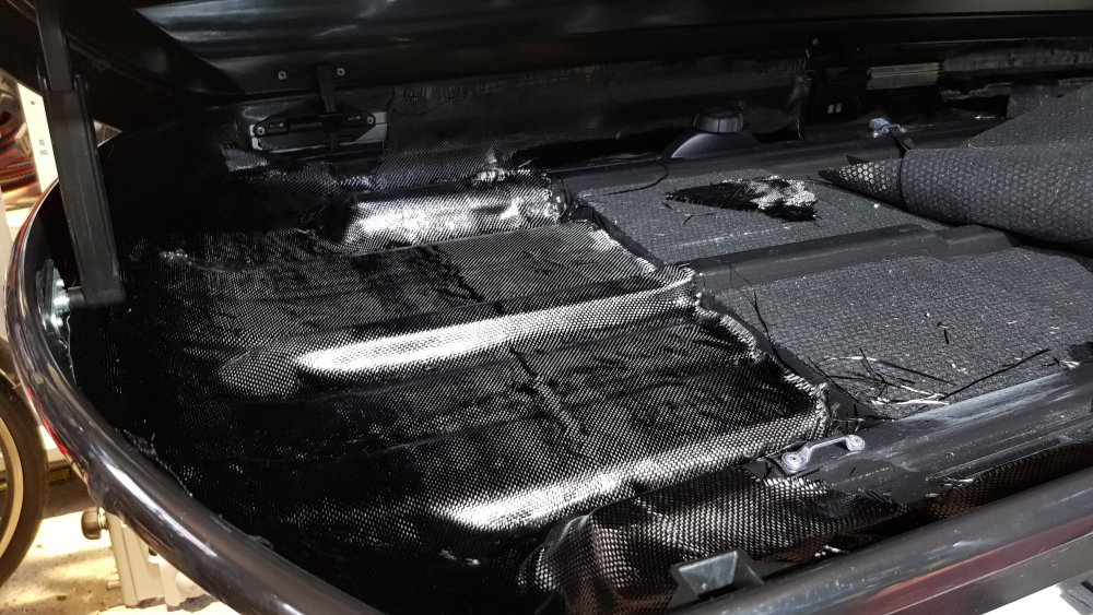

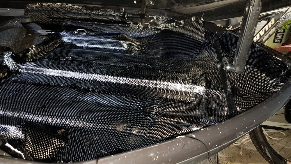

Var ute i garasjen og sjekket nå, og Det har tørket! :smiley:  Gjorde nok susen med den ekstra 2kW stå-vifteovnen som blåste varm luft på boksen, i tillegg til den mindre vifteovnen. Har aldri vært så varmt i garasjen. Må nok ha et lag til, i hvert fall på viktige punkter...kanskje enda flere? Kanskje mer strimler enn helt flak, siden duken ikke er tøyelig?
Angående mons sin kommentar så har du nok et poeng der. Jeg la duk over hele forparten og bakparten, men for å unngå bøying bakover så la jeg og på sidene, og 10cm utover "gulvet" ved siden av sidene, sånn at det blir en slags hel bøy / vinkel.  Men gjorde det bare på sidene, og ca 10cm bak festene. I tillegg til å bøye seg nedover foran og bak følte jeg at festene for å knytte til taket var veldig bøyelige når jeg skulle åpne boksen (siden takbøylene var så langt unna). Er derfor jeg har prøvd å fylle hele frontenden og bakenden med karbon, men ser at ideelt skulle jeg ha fylt mer av gulvet bakover i midten med karbon...ser at det er en "midtbjelke" fra front til bak som jeg kan kle med et par lag karbon. Satser på at det vil hjelpe.
