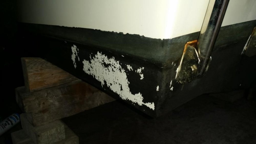

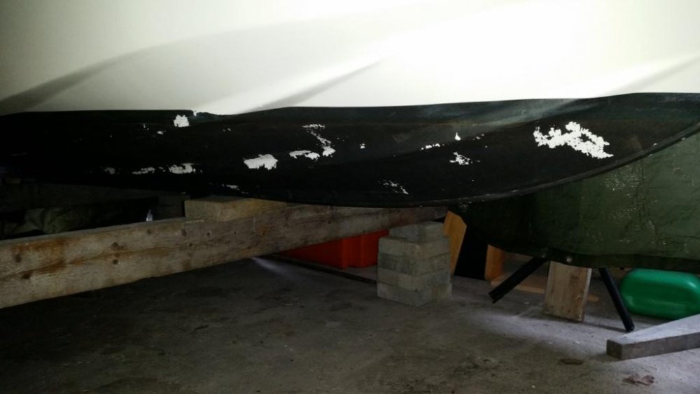

Slik så det ut da min nye landstedsbåt ble høytrykkspylt etter to sesonger på sjøen. Leverandøren hadde gjort en malings jobb der det etter min mening var tatt et par snarveier:
Det viste seg at bunn var kun vasket med aceton før priming og det var brukt ett strøk enkomponent primer.
Leverandøren aksepterte reklamasjonen og vi ble enig om en kompensasjon for jobben med utbedring.

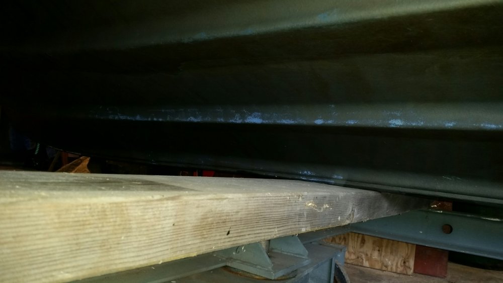

Båten har vært i bruk 4 sesonger(Relativt lite bruk  og vinteropplag på land) med samme bunnstoff, Nå begynner så smått kontrastfargen å vise gjennom på enkelte steder og jeg planlegger derfor å gi et nytt strøk med bunnstoff før sjøsetting denne sesongen.
Fiks skrev for 6 timer siden:
La på to strøk selvpolerende bunnstoff, første strøk med kontrastfarge og siste strøk i fargen som jeg ønsket. Da er det mulig å se når det må males på nytt.
Bilde som illustrerer dette:
