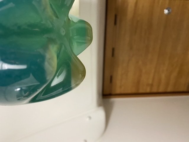

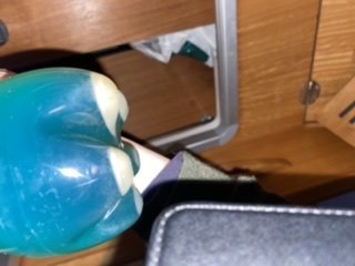

Jeg sugde opp litt diesel fra bunnen av tanken og som dere ser er det et hvitt stoff på bunnen der. Leste meg opp og det virker som dette er voks som skilles ut når det er kaldt.
Men her på østlandet er det godt over 0 grader for tiden. I går var det sikkert 7 grader. Er dette normalt? Bør jeg fjerne dette fra tanken?
(Bildet ble visst rotert, men dere forstår greien)
Snakket med noen proffe på dette og fikk meget gode råd. De spurte med en gang om det har blitt brukt alron på tanken. Og det har det!
De har erfaring med at nettopp alron lager en slik hvit seig guffe i bunn av tanken. Så da blir det å suge opp fra tanken til jeg ikke får tak i mer slik guffe.
