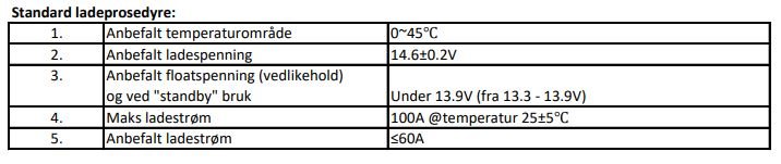

Jeg har nettopp fått 3 nye Skanbatt 100AH, 150A BMS LifePo4 batterier.
Databladet for batteriene lastet ned fra Skandinavisk Batteriimport sier følgende om laderegime:
Altså ladespenning på 14,6V, +/-0,2V. Og videre vedlikeholdslading under 13,9V, men ikke under 13,3V.

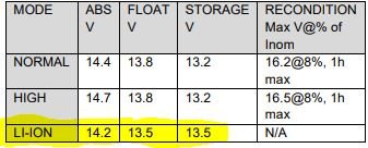

Victron Phoenix Smart laderen jeg har opererer med følgende oppsett for LifePo4:
Altså ladespenning på 14,2V, og videre 13,5V for float og storage.
Det er en bemerkelsesverdig forskjell på ladespenningene mellom Victron og Skanbatt her. Er det slik å forstå at Victron regimet er snillere med batteriene og gir lengre levetid? Vil man oppleve mindre AH kapasitet hvis batteriene toppes med 14,2V fremfor 14,6V?

Det er videre forvirrende når Victron på sine SmartSolar MPPT solcelleregulatorer har følgende innstillinger:
Altså samme ladespenning som Phoenix laderen, men 0,3V lavere float spenning. Her er også float spenningen lavere enn anbefalingen fra Skanbatt. Alle Victron produktene tillater manuell innstilling av de forskjellige parameterene, men jeg ønsker å få problematisert disse forskjellene i denne tråden slik at vi som har LifePo4 batterier kan gjøre kvalifiserte valg.

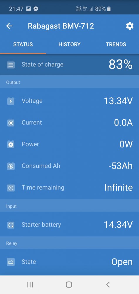

Har du 13,8V hvilespenning? Er det Skanbatt du har?
Mine hviler på ca 13,3V. I databladet står det oppgitt at hvilespenning er 13,2 +/-0,1V.
